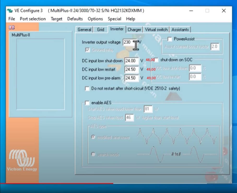

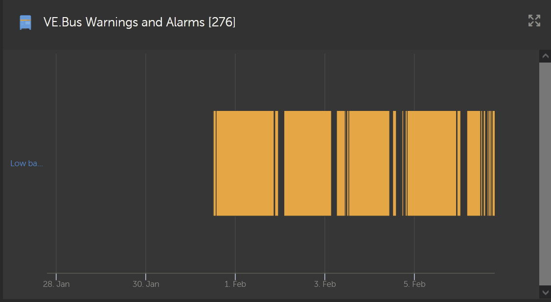

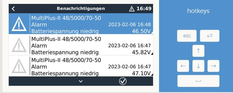

ich habe folgenden Aufbau, mit einem Victron Multiplus II 48/5000 und 16 Lishen 272Ah, JKBMS B2A24S20P.
Funktioniert vom Prinzip her auch, ich erhalte jedoch nur ständig die Meldung: Batteriespannung niedrig.

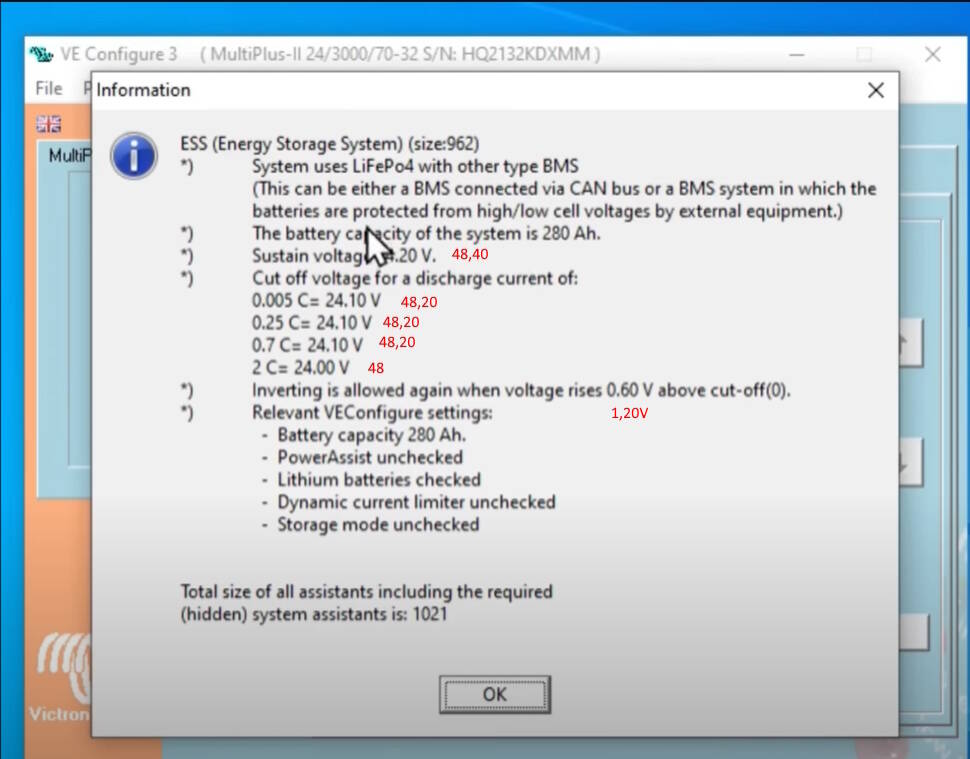

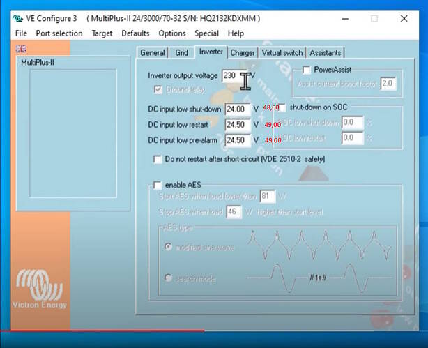

Mit der Victron VEConfig habe ich die roten Werte eingestellt.

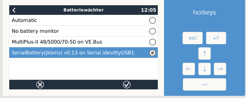

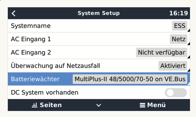

hab das selbe Problem, anscheinend gibt es eine unverträglichkeit zwischen dem Serialmonitor des JKBMS und dem Cerbo bzw. der Konfig.
Bei mir hat folgendes geholfen: Im Systemsetup den Batteriemonitor umstellen.
Ich hab den Batteriewächter auf den Multiplus umgestellt da ich DC seitig kein PV angebunden habe.
Das habe ich mal geändert, der Fehler taucht jedoch noch auf.

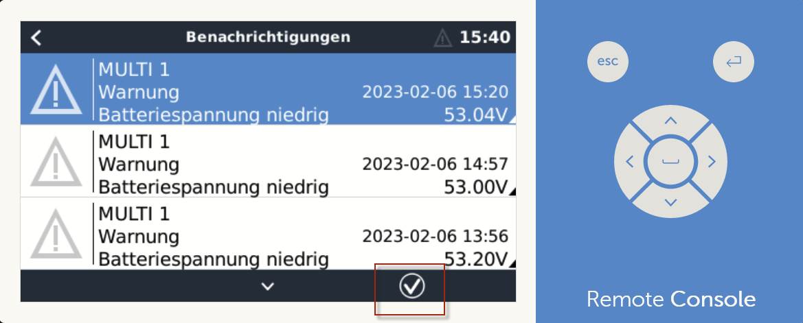

@hickhack
hast du die Meldung in der Anzeige bestätigt?
Ja habe ich quittiert, kurze Zeit darauf sinkt die Spannung und die Fehlermeldung kommt.

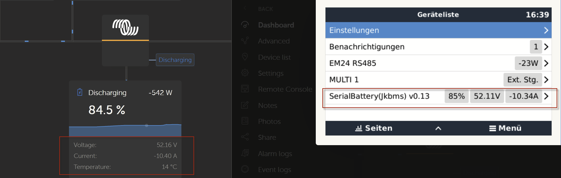

Frage ist auch, warum die Akkuspannung so weit absackt.
@hickhack

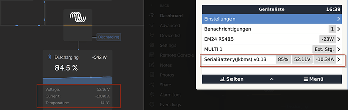

gute Frage, bei mir sind die am MPII gemessenen Werte und die vom JKBMS kommenden Werte nich so drastisch unterschiedlich:
wenn es zwischen den Werten drastische Unterschiede gibt muss irgendetwas in der Verkabelung nicht in Ordnung sein (Wiederstand etc.)

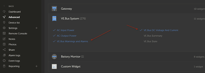

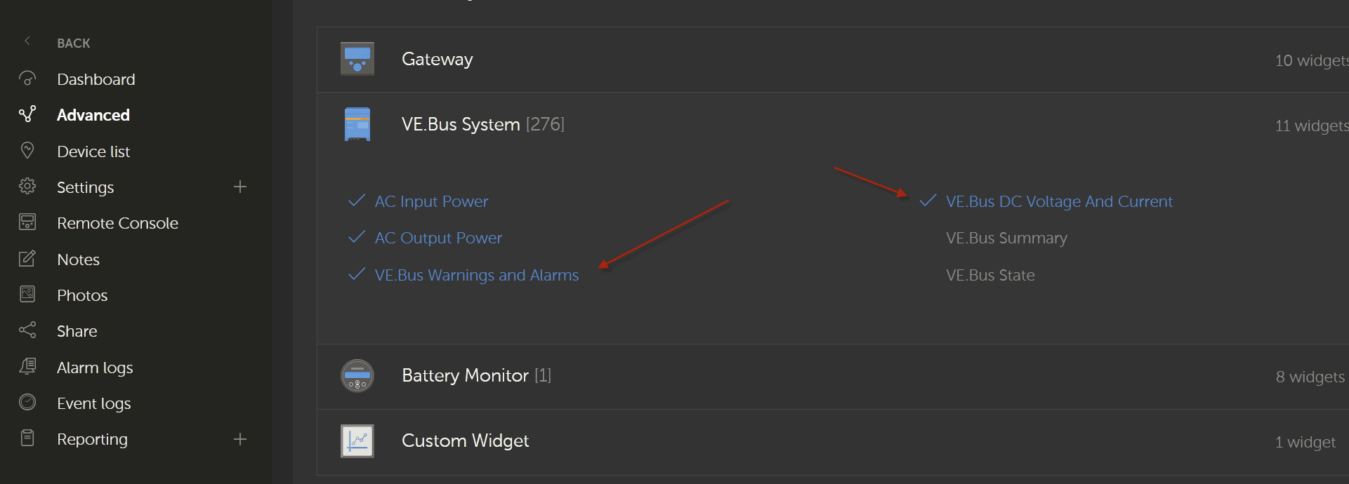

Ansonsten wüsste ich auch nicht wieso die Batterie nur 46V angibt... du kannst ja im Portal unter "Advanced" zusätzlich Widgets einblenden
für den VE.Bus

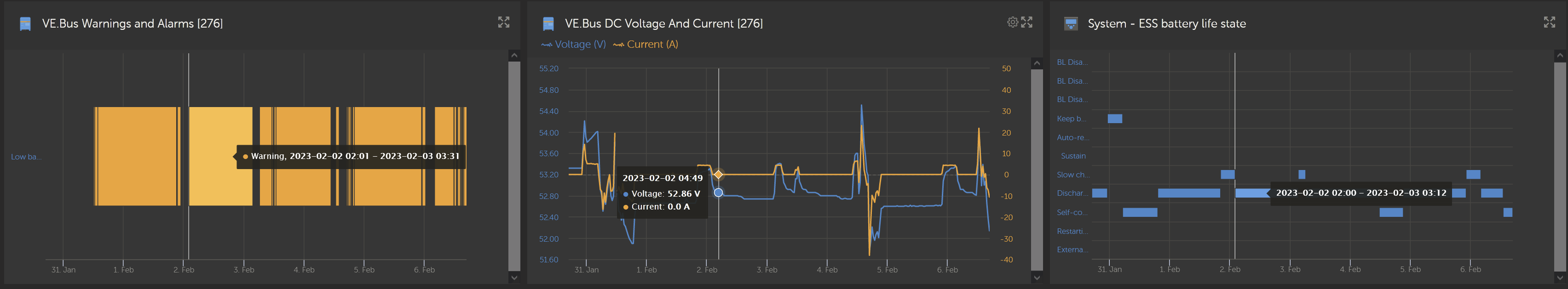

Bei meiner Installation korrelieren die Fehlermeldungen immer bei einer leicht fallenden Spannung und einem gleichbleibenden Strom und einem ensprechendem
Modus Wechsel:
ob das Final bei mir auch gelöst ist weis ich nicht, bin gespannt was Morgen im Protokoll steht.
Noch etwas ist mir aufgefallen,
die Fehlermeldungen tauchten bei mir mit dem Update auf Firmware 501 auf und dem einspielen eines
neuen Konfig Files:

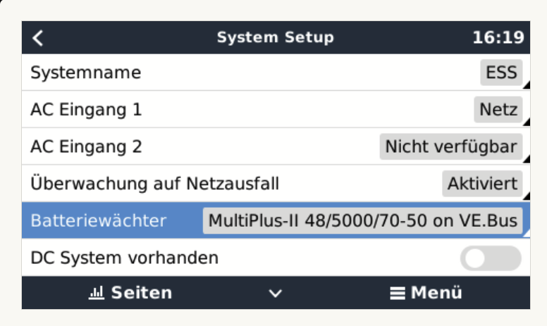

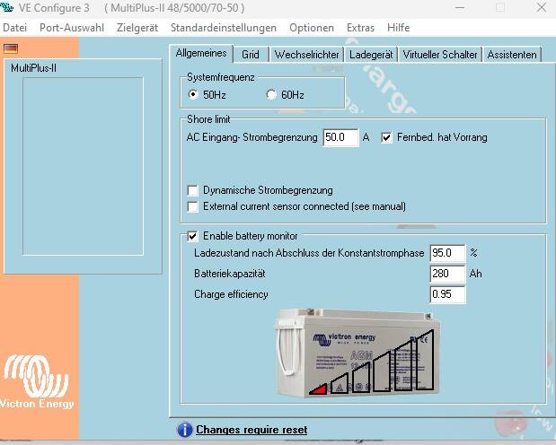

Nein, du musst auf VE Config in der ersten Sete den Batteriemonitor rausnehmen.
@stromsparer99 Also nicht von BMS auf den Multiplus wechseln, sondern komplett deaktivieren?
Da bist du doch nicht in VE Config.
Hier den Haken raus machen
