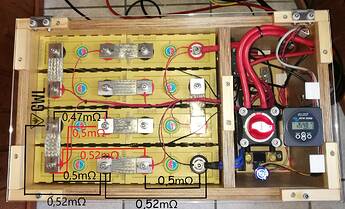

Hallo, ich habe keine Paste verwendet, nur gereinigt. Die Box steht im trockenen Innenraum. Mein Nachbar hatte die Paste verwendet und später entfernt, weil die Übergangswiderstände mit Paste deutlich höher und sehr unterschiedlich waren. Polfett schmiert man bei der Autobatterie ja im Idealfall auch nur um den Kontakt, um Eindringen von Feuchtigkeit und Sauerstoff zu verhindern. Wie der Spaß in ein paar Jahren aussieht, werden wir dann sehen. Ihr seid aber überzeugt von der Paste auf den Kontaktflächen?

Da es mich interessiert hat habe ich nun nach 3 Jahren Betrieb mit Noalox mal gemessen. Und ich kann es nicht bestätigen... bei mir liegen immer noch alle Werte zwischen 0,5mΩ und 0,6mΩ (schwankend da ich noch Standby Verbraucher beim messen am laufen hatte). Dein Nachbar muss also andere Probleme haben, am Noalox liegt es mit sehr großer Wahrscheinlichkeit nicht.

Neuster Stand der Dinge mit meinem EEL V6 mit MB31 Zellen:
Ich habe inzwischen alles zusammengebaut. Poloberflächen erst mal mit einem Fließ schön angeschliffen, direkt mit Bremsenreiniger gereinigt und nach einer kurzen Trockenphase einen kleinen Tropfen Noalox drauf und diesen mit dem Finger gleichmäßig verteilt. Das ganze zügig, so dass möglichst keine neue Oxidschicht entstehen konnte.
Die Zellen habe ich vorher mit einem YR1035+ durchgemessen. Die hatten alle 0,22 bis 0,23 mOhm.
Die Spannungen lagen bis auf einen Ausreißer bei 3,2935 bis 3,2940 mit zwei Ausreißern: 3,2944 und 3,2946V. Also alles innerhalb 1,1 mV.
Nach dem Zusammenbau und ca 2 Stunden setzen lassen der mit 5 Nm angezogenen Busbar-Schrauben, habe ich die Zellwiderstände Habe ich an den Polen mitten zwischen den Laserverschweißungen 0,37 mOhm gemessen. Komisch. :thinking:
Außerdem habe ich die Übergangswiderstände von den Polen zu den Busbars gemessen: Sie lagen bei 0,06 bis 0,10 mOhm. :scream:
Der Gesamtwiderstand der Batterie an den äußersten Polen, also dort wo das BMS angeschraubt ist, beträgt 4,77 mOhm. Ergibt knapp 0,3mOhm pro Zelle inklusive den Übergangswiderständen. Irgendwie passt das alles nicht zusammen. Liegt bestimmt an unterschiedlichen Dicken der Oxidschichten an den Messstellen oder? Was für werte habt ihr denn da so?
