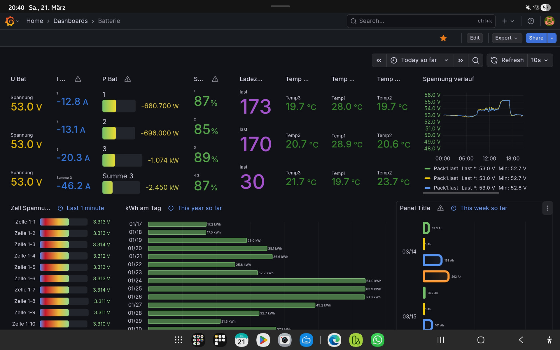

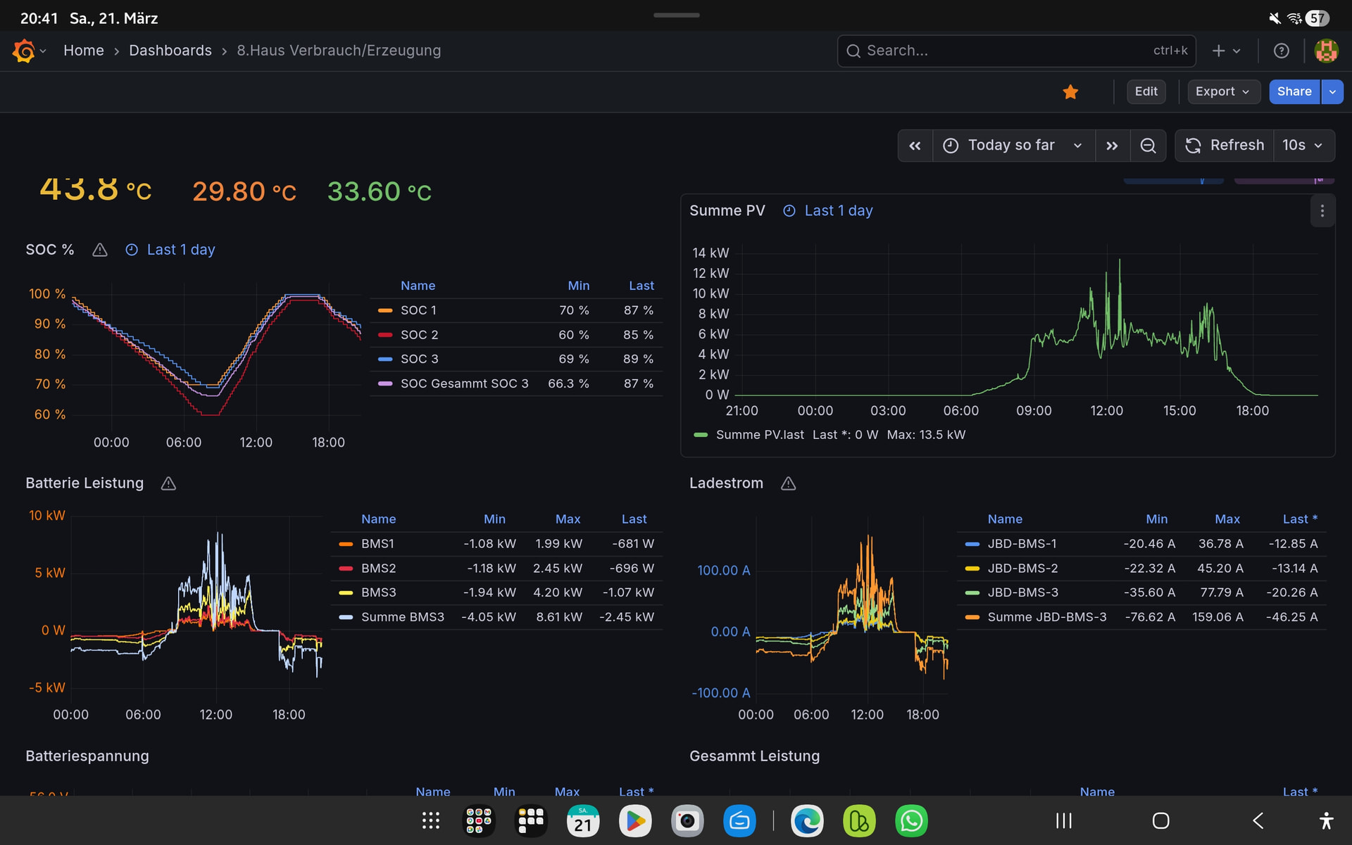

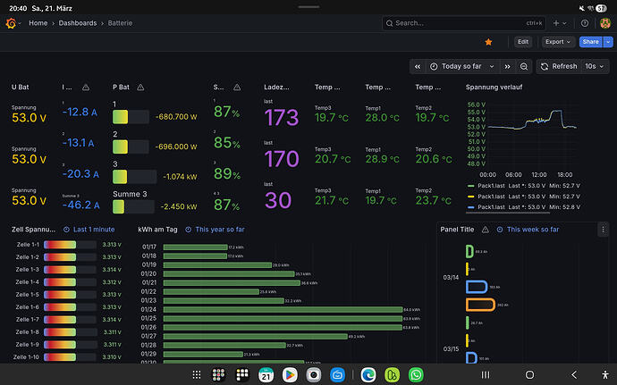

Ich hab das genau so nur mit anderem BMS und verschieden grossen Batterien mein mb31 Akku ist ein 2P 16s und mit 666ah am größten die beiden anderen haben 280 ah bzw 300 ah
Hier kannst du mal sehen die 3 Akkus wie sie so funktionieren.

@schwarzermann…sehr gelungenes Grafana-Dashboard !
@Mittelhesse … Danke :slight_smile: … ich denke auch, dass es keine besonderen Anforderungen geben wird.
Beim Deye kann ich auf einige Einstellungen des/der BMS “durchgreifen” … aktuell habe ich keine Vorstellung, wie sich das Ganze mit zwei Batterien darstellen wird …
lg
Je grösser der Akku desto weniger spielen die Lade und Endladeströme eine Rolle ich seh das bei meinen akkus man sieht es ja an der Grafik wie unterschiedlich sich die Ströme verteilen das funktioniert. Danke war auch einiges an Arbeit das das so aussieht wie es aussieht.
