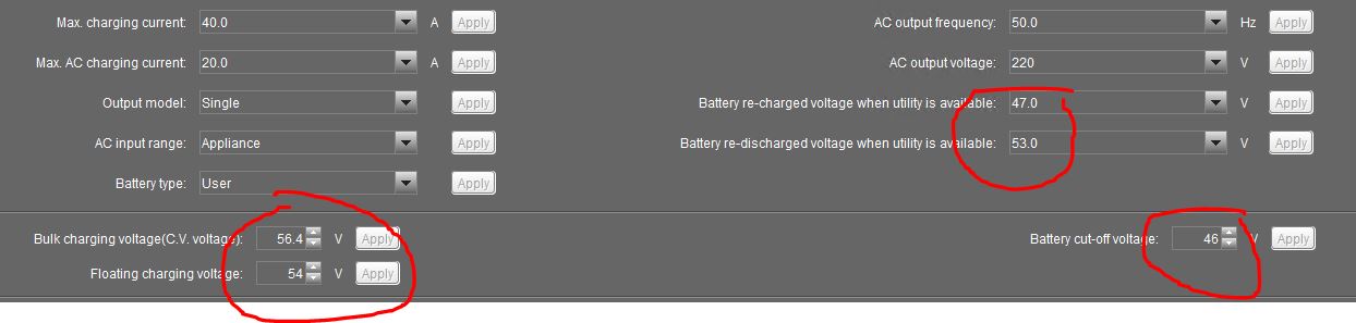

Evt. kann mir von Euch einer helfen. Ich habe eine InfiniSolar V 5KW PV Anlage.
Vor ein paar Monaten habe ich mir einen neuen Batteriesatz gekauft:
8x Kolsat LCPC 200 – 12 (12V 200 Ah):
Tagsüber laden die Batterien voll und abends schalte ich manuell auf Batterie um. Bei einer Last von 1 KW geht die Spannung in ein paar Sekunden auf 50 Volt runter,
was ungefähr einer Ladung von 75 % entspricht. Obwohl mir vorher angezeigt wurde das die Batterien zu 100 % geladen sind.
Ich tippe mal darauf, das dies etwas mit dem Ladestrom zu tun hat.
Die PV Anlage ist so konfiguriert:

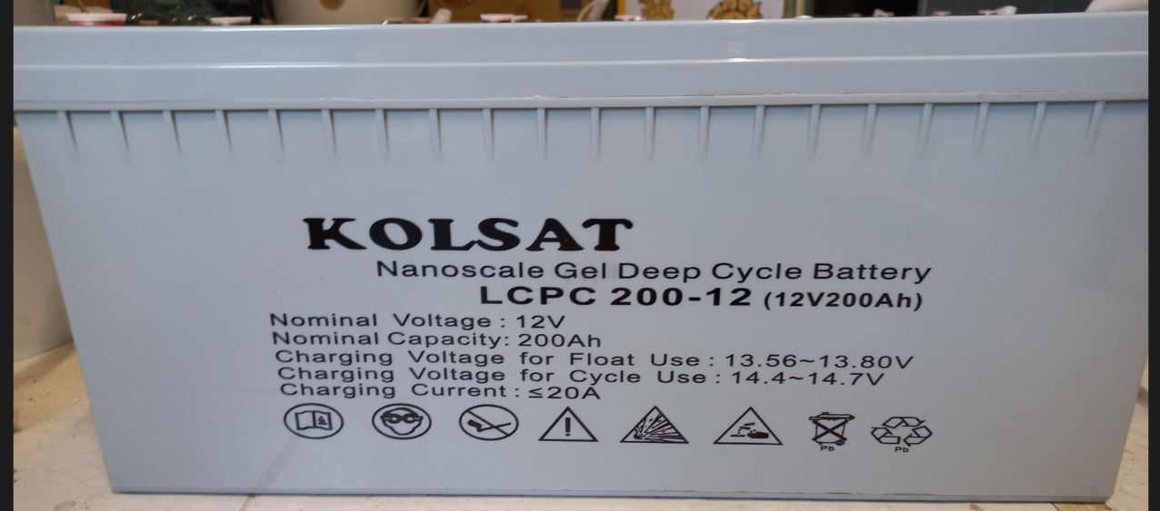

Auf den Batterien steht aber:
Float use 13,56 – 13,8 Volt (4 Batterien in Reihe = 54,24 – 55,2 Volt)
Cycle use 14,4 – 14, 7 Volt (4 Batterien in Reihe = 57,6 – 58,8 Volt)
Der Verkäufer von den Batterien hat mir nur gesagt, ich soll da die Standarteinstellungen verwenden.
Dies scheint aber nicht zu funktionieren. Unter anderem steht bei den Standard Einstellungen auch die „Batterie cut off Voltage“ bei 42 Volt was dann eine Spannung von 10,5 Volt/Batterie entspricht. Ich glaube da gehen die mir kaputt.
Die Frage ist jetzt, kann da was schief gehen, wenn ich die Ladespannung höher setze?
Und welche „Batterie cut off Voltage“ würdet Ihr empfehlen ?
Hier mal die komplette Konfiguration:
