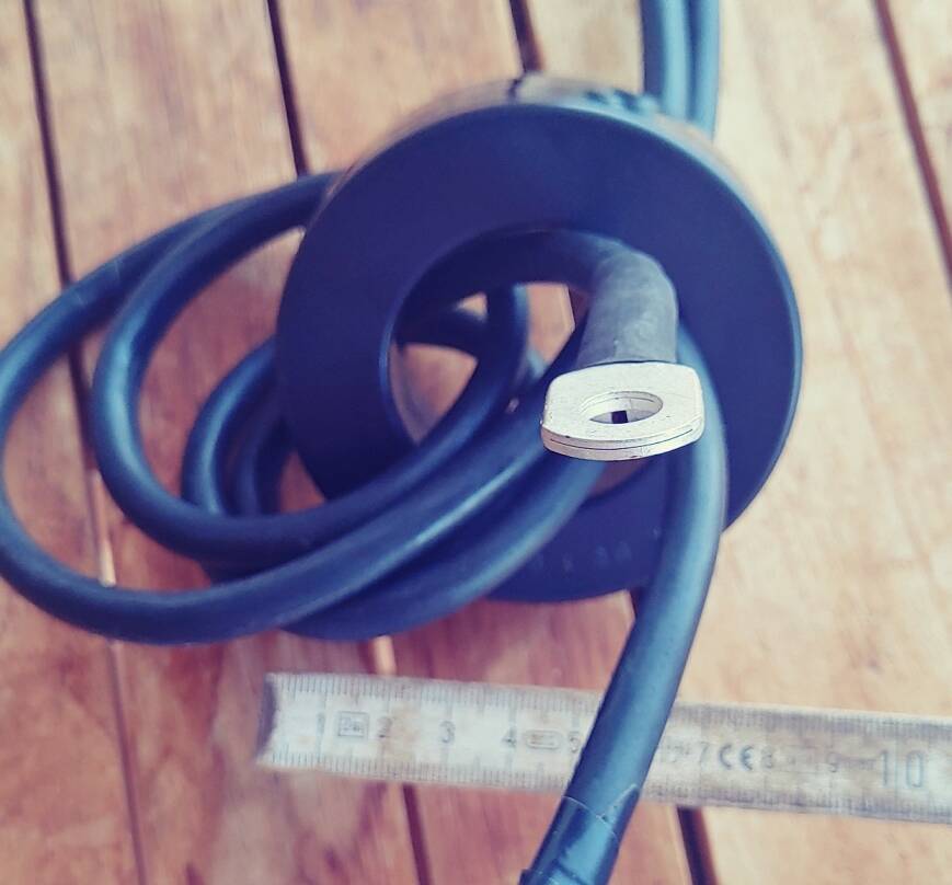

Hallo @xango;
der Sinn dieser Ferritringe besteht darin, hochfrequente elektrische Störungsimpulse auf der Leitung zu dämpfen. Wichtig dabei ist es, dass beide Kabel im richtigen Drehsinn (bei + und - gleich wie in der Anleitung abgebildet) durch den Ring gezogen werden. Das gleiche soll auch noch bei einigen anderen Leitungen des Deye gemacht werden, alles aus dem gleichen Grund.
Die älteren Geräte haben diese Ringe weder in der Anleitung, noch waren welche im Lieferumfang. (Gilt für meine beiden, die etwa 15 Monate alt sind)
Es wäre schön, wenn du die Ringe mal vermessen und fotographieren und dann hier einstellen könntest, für diejenigen von uns, die die Ringe nachrüsten wollen {green}:sweaty:
Hier ein Foto einschließlich der 2 x 35mm2 durcheführten Kabel.
Auf dem Ring steht 50x80x20 (IxAxD)
Leider war für die Kommunikationsleitung (in diesem Fall ja nur zum Raspi) keine Magnetring dabei. Müßte ich ggf extra besorgen.
Da heißt es 4mal durch den Ring ziehen. Ich probiere es aber erstmal ohne.
