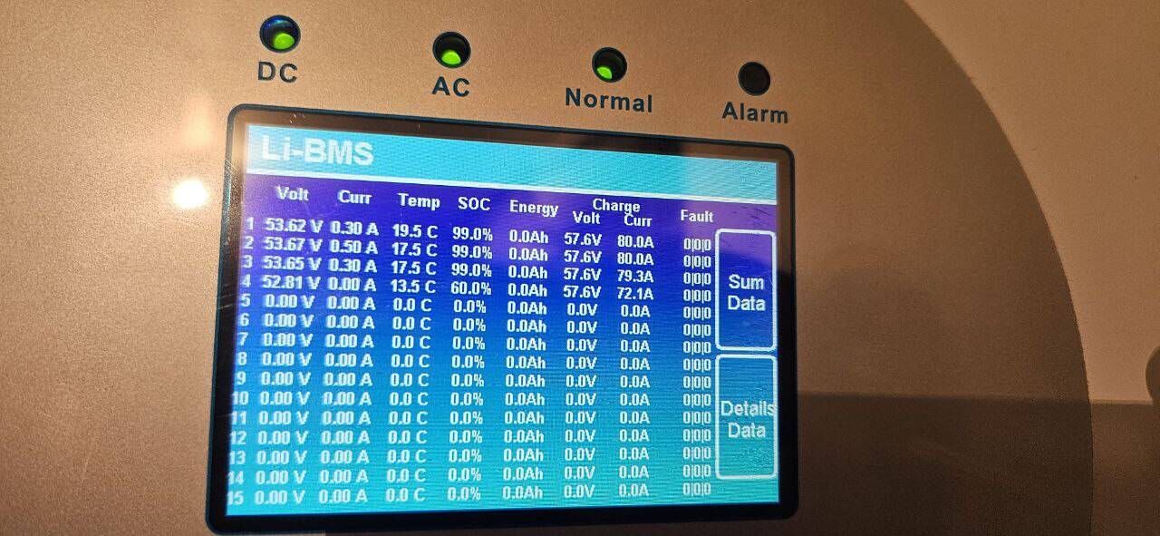

ich habe einen komischen Fehler... Ich habe 3 Batterien an meinem WR hängen. <- soweit so unspektakulär.
Mir ist schon länger aufgefallen, dass die Anzeige so nicht stimmen kann. Heute hat meine PV runter geregelt, obwohl meine Batterie erst auf 90% war.
Erst nach längerem Hinschauen habe ich gesehen, dass mein Deye denkt, ich hätte 4 Batterien und eine ist auf 60%

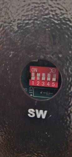

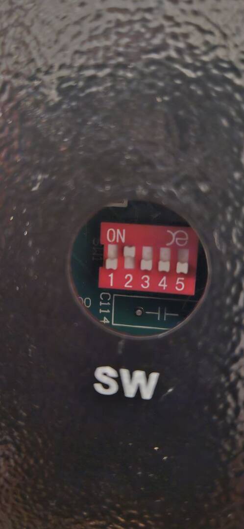

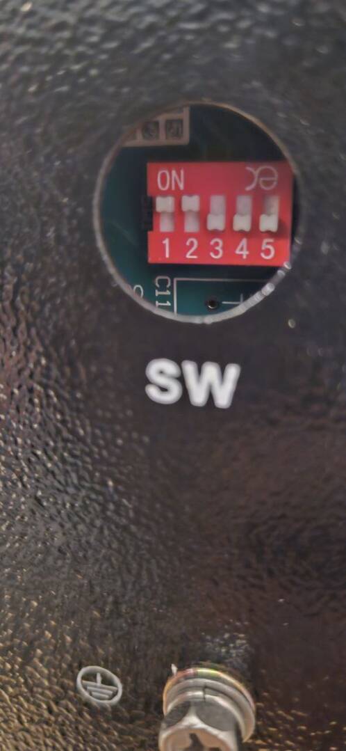

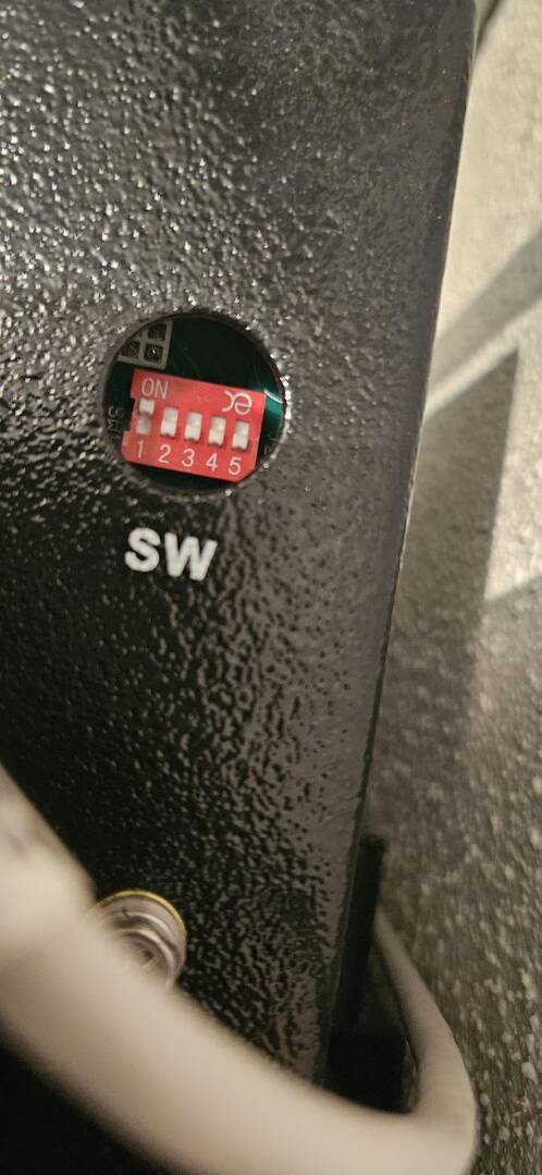

ich weiß sogar, warum das so ist. Ich habe bei der Ersteinrichtung einen kleinen Fehler gemacht und habe einer meiner 3 Batterien auf Kanal 4 gestellt. Und die hängt seitdem wie damals gemeldet drin.
Ich habe aber sogar schon einen reset vom WR gemacht und leider habe ich den "Fehler" immer noch.
Meines Wissens sind meine Batterien korrekt konfiguriert und ich habe die Software vom September und soweit auch keine Fehler, weshalb ich jetzt auch noch kein Softwareupdate angedacht habe.
Hat jemand eine Idee, wie ich die Batterie rausbekomme (mal kurz auf "no Batt" stellen half auch nicht).

das zurücksetzen des System bringt nix. Auch ein Softwareupdate bringt keinen Effekt. Und Batterie Umstellen auf ohne Kommunikation oder gar ohne Batterie auch nicht.
ABärchen
Den WR Komplett abzuschalten
> also Batterie, Grid und PV aus
das hilft {green}:grinning: {green}:grinning: {green}:grinning: {green}:bruise:
