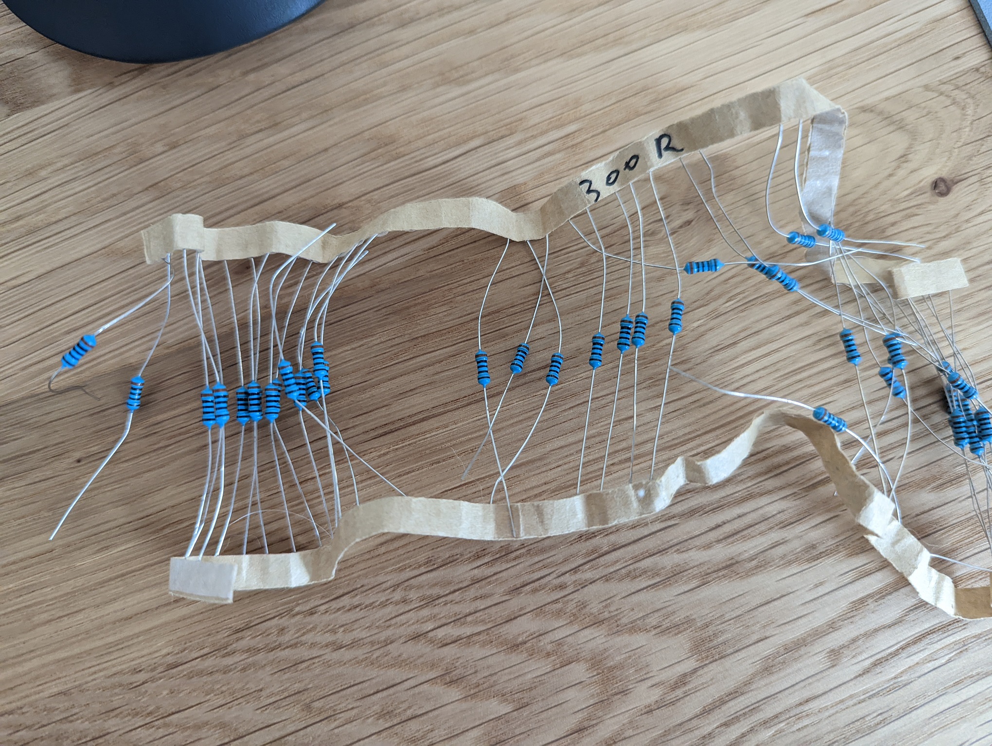

Kann mit bitte jemand erklären, wie man berechnet welche Widerstände als Ladeschaltung funktionieren?
Ich habe z.B. solche hier mit 300 Ohm rumliegen:
Oben wurde 100 Ohm mit 5W empfohlen. Wenn ich jetzt die mit 300 Ohm nehmen würde wieviel W bräuchte ich da? Kann ich einfach mehrere von denen parallel schalten, um auf den entsprechenden Wert zu kommen? Also z.B. wenn das 1W Widerstände sind, dann 5 davon um auf 5W zu kommen parallel schalten?
Bei Parallelschaltung sinkt der Widerstand, 5x300ohm 1W ergibt dann 60ohm. Sollte dann 60ohm 5W entsprechen?!
Hab noch 680 Ohm gefunden, wenn ich davon 6 parallel Schalte, sollte ich also auf 113 Ohm und irgendwas zwischen 4-6W kommen. Reicht das aus? Bzw. mit 7 Stk bin ich sogar bei 97 Ohm und habe etwas mehr Leistung. Aber vermutlich sind es nur irgendwo zwischen 0,5-1W pro Widerstand...
Macht euch keinen Kopp wegen dem Widerstand. Der muss garnicht genau sein. Ist er größer, dauerts länger. Messt einfach die Spannung am Wandler. Wenn die 12 V erreicht hat, kann man einschalten.
Selbst ein 680 Ohm alleine sollte gehen, messtves Mal nach.

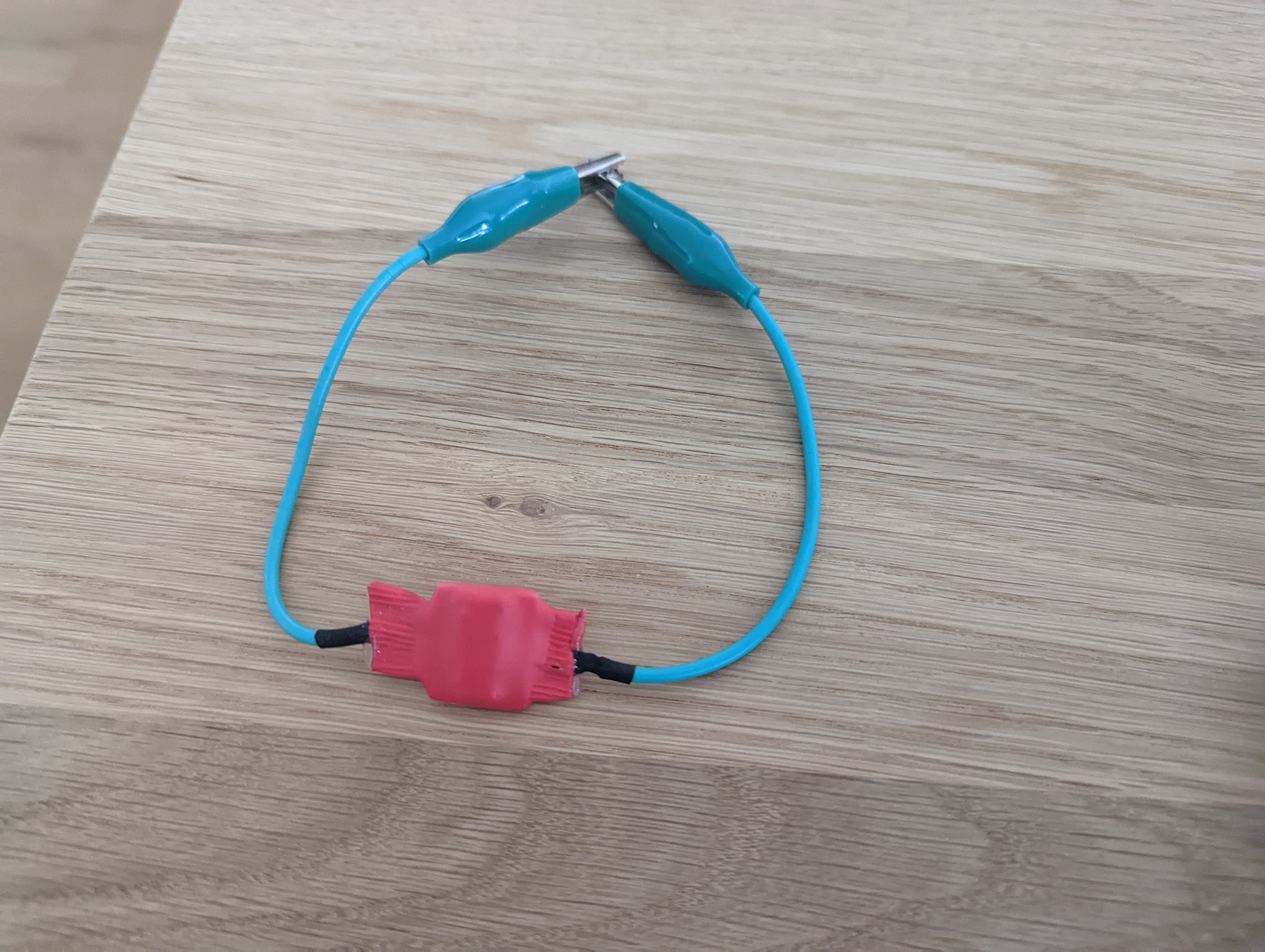

Hab mir jetzt trotzdem mal einen gebaut, damit sollte die Ladung dann schneller gehen:
Kann den dann einfach um den Schalter drumrum klemmen, wenn nötig.
Ich nehme an beim MP2-48/xxx muss man dann eher auf 48V kommen, bzw. die Batteriespannung erreicht haben? Guter Hinweis mit dem Messen. Also einfach zwischen + und - an den Anschlüssen vom MP2 messen?
Genau.
