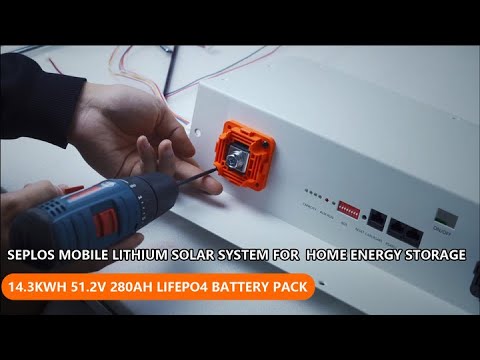

Spricht eigentlich etwas dagegen die Akkus "liegen" zu montieren wie in diesem Video.
Der Gehäusetype von Seplos wäre so in hochkant ideall für mein vorhaben
