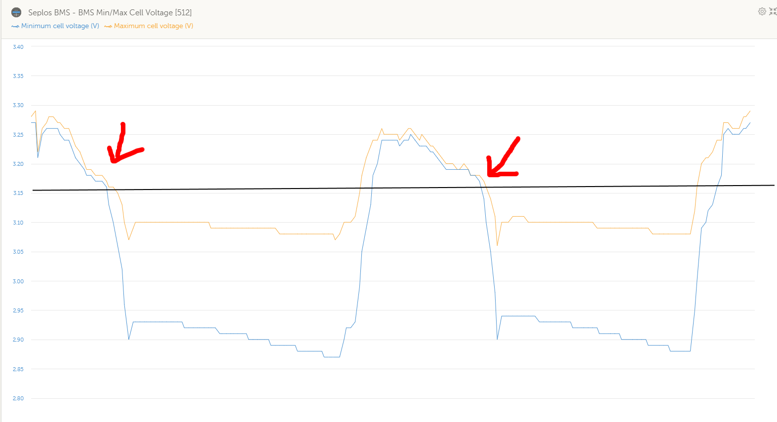

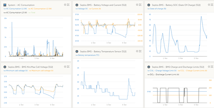

Nach dem guten Sommer, ist nun meine Batterie doch ab- und zu mal leer.
Die minimale Spannung einer Zelle (EVE 280AH) ging bis auf 2,70V runter. (siehe unten links) Das kommt mir etwas wenig vor.
Was sollte das minimal sein?
Danke + MfG

Mhm ähnlich verhält das sich bei mir auch. Schnellers Entladen bis zur eingestellten Spannung und dann tröpfelt der Akku weiter und die Spannung säuft langsam weiter ab bis...
Ja bis wieder die Sonne scheint. Eine Woche trübes Wetter steht noch aus. Ich beobachte das mit Argusaugen.
Es gibt sicher viele Meinungen dazu. Ich hab mir das mal so zurecht gelegt, dass ich vermeide dass beim Entladen die Zellspannungen auseinanderdriften. Also würde ich die Entladeschlussspannung so lange hochschrauben bis bei den Zellspannungen keine grossen Unterschiede mehr sind.

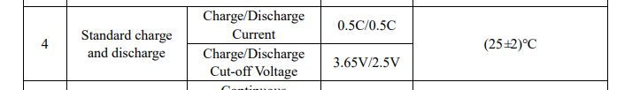

ich habe mal das Datenblatt der Eve 280Ah Batterien rausgesucht:
EVE-LF280N-LiFePO4-Battery-Cell-Product-Specification-20191222.pdf (gobelpower.com)
Nach meinem Verständnis, können die Eve 280Ah Akkus Problemlos bis auf 2,5V (Cut-Off-Voltage) entladen werden, ohne das die Schaden nehmen.
Ist diese Aussage richtig? Dann müsste ich mir keine Sorgen machen und könnte die Einstellungen so lassen wie sie sind :slight_smile:

Es gibt verschiedene Gründe, um nicht so tief zu entladen.
Die gehen von Lebensdauer bis Ladestrombegrenzung.

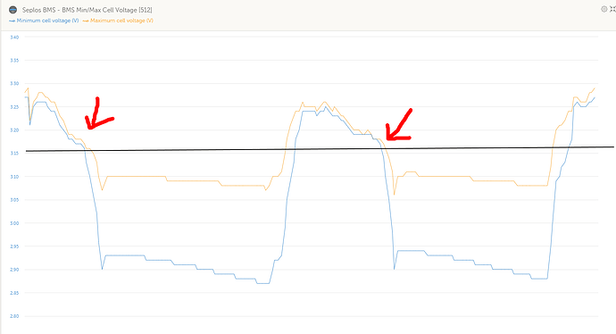

@carolus Ich habe wenig Erfahrung damit. Welcher Wert wäre da zu verändern, auf dass bei einer minimalen Zellspannung bei z.b. 3,05V aufgehört wird zu entladen?
Eigentlich sollte doch das Entladen bei 3.15V gestoppt werden, denn ab da geht die Spannung schnurstracks nach unten. Oder?
