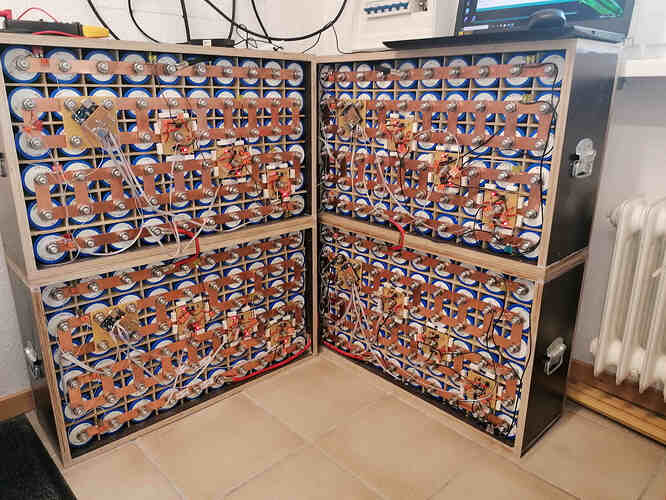

Batterie mit Lithiumtitanat-Zellen
zu Beginn der Corona-Krise habe ich mich noch schnell mit 240 Yinlong Lithiumtitanat-Zellen LTO66160H mit je 40 AH und 2,3V Nennspannung eingedeckt.
Diese haben Vorteile gegenüber allen anderen Akku-Zellen:
-Lebensdauer 25.000-30.000 Zyklen bei 80% Entladung
-Innenwiderstand ≤1mΩ
-Standard Lade- und Entladestrom (1C) 40A
-Maximaler Entladestrom 400A (10C)
-Betriebstemperatur -30°C bis + 55°C
-Können nicht brennen oder gar explodieren
Sie haben aber auch Nachteile:
-Masse: 1,25 kg
-Größe: 16cm mal 6,6cm (Zylindrisch)
-Preis: Innerhalb der EU um die 80€ je Stück
-Wenig bis keine geeigneten BMS/Balancer verfügbar, da Betriebsspannung nur 1,5-2,7V
Da die Masse beim stationären Betrieb keine Rolle spielt und die Abmessungen auch nicht wirklich wichtig sind, die Zyklenzahl aber darauf hindeutet dass ich sie noch an meine Kinder vererben kann und man mit dem Hersteller über den Preis verhandeln konnte (ca. 30€/Stck.), habe ich mich für diese Zellen entschieden.
Nachdem ich ca. 6 Wochen gebangt habe dass das nach China überwiesene Geld (ca. $9.000) nicht an Betrüger ging, kam nach 32 Tagen eine Palette "Eierschachteln, in denen sich die Zellen befanden.
Aus Multiplexplatten bastelte ich vier Kisten, jede für 60 Zellen (6s10p). Jede Zelle hat ihre eigenen Balancer und eine Nennspannung von ca. 12V. Die Balancer sind selbstgebaut, da es für diese Spannungen (1,5-2,7V) und diese Kapazitäten (400AH) nichts geeignetes zu kaufen gab. Alle Balancer waren mit maximal 3A Balancierstrom zu schwach, denn die Zellen müssen ja jeden Tag erneut ausbalanciert werden und wenn man das nicht schafft, addieren sich die Abweichungen und die Zellen gehen kaputt. Die selbstgebauten Balancer, einer pro Kiste, bestehen aus einem Arduino zur Steuerung, sechs Power-MOSFETS und Hochlastwiderständen, ein bisschen Kleinkram und einem Step-Up-Spannungswandler von 1,2V auf 12 V für die MOSFET-Steuerspannung des spannungsmäßig am höchsten gelegenen Zellenblocks.
Von jedem Zellenblock gehen dünne Meßkabel an einen Spannungsteiler und von da aus an den Arduino, der dann die heruntergeteilten Spannungen für alle sechs Zellen misst. Wenn eine der Spannungen über dem von mir festgelegten Wert von 2,48 Volt ist, steuert der Arduino den entsprechenden Ausgang an und triggert dadurch den zugehörigen MOSFET, welcher dann über einen 0,4 Ohm Widerstand die Zelle kurzschliesst, die eine zu hohe Spannug hat. Dadurch wird die Spannung allmählich verringert, bis auf 2,48 Volt. Zur Ansteuerung der MOSFETS wird eine Spannung in der Größenordnung von 6-20 Volt über dem Minuspotenzial des jeweiligen Zellenblocks benötigt. leider haben die Zellen aber nur 1,5-2,7 Volt. Also wird diese Steuerspannung vom Pluspol der übernächsten Zelle genommen. Zur galvanischen Trennung werden Optokoppler verwendet. Diese Steuerspannung steht so aber Potenzialmäßig nur für die unteren Zellenblöcke zur Verfügung. Für die beiden oberen Zellenblöcke gibt es ja keine darüberliegenden Zellen mehr. Deswegen wurde für die beiden obersten Zellenblöcke ein Step-Up-Wandler eingebaut, der aus der Zellenspannung +12V erzeugt. Mit dieser Spannung werden die MOSFETS der oberen beiden Zellenblöcke angesteuert.
Die Balancer arbeiten mit 6A. Jeder der sechs Balancer produziert also maximal 20 Watt Abwärme während des Balancierens. Da auch die Wechselrichter Abwärme produzieren, ist es in unserer Vorratskammer nun immer mollig warm und die eingelagerten Zwiebeln und Kartoffeln keimen in Rekordgeschwindigkeit. Dafür muss ich noch eine Lösung finden...
Die vier 12V-Blocks sind in Serie geschaltet, so dass 48V Nennspannung bei 400AH entstehen und mit einer 400A-Sicherung abgesichert. Ich betreibe die Akkus sehr schonend, im Bereich von 2,00V-2,48V. Dadurch halten sie noch länger.
Die Verbindungskabel habe ich als 50 Quadratmillimeter-Kabel ausgeführt, die auch schonmal leicht warm werden können, aber es ist alles im grünen Bereich.
Bisher funktioniert das System einwandfrei, seit der Inbetriebnahme vor ca. einen Monat erzeugt es den gesamten von uns benötigten Strom zuverlässig und die Zellenspannung ist kurz nach Sonnenuntergang immer bei 2,48 Volt.
...Klaus

Ich würde mehr rote "Blockverbinder" anbringen damit die äußeren Stränge gleichmäßiger belastet werden.

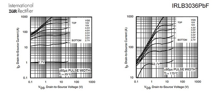

Ich bin jetzt etwas unsicher, weil ich nicht genau weiß wie du die MosFet geschaltet hast.
Der N-Ch IRLB3036PBF schaltet bereits ab 2,7V 1A bei 3V sind es 10A (Bild im Anhang.)

Leider ist das mit den MOSFETs so eine Sache, die angegebene Spannung ab der sie schalten ist zwar niedrig, aber den niedrigen angegebenen Innenwiderstand (z.B. 8 Milliohm) erreichen sie erst, wenn die Steuerspannung höher ist. Und weil ich mir die Kühlkörper am MOSFET sparen wollte und trotzdem nach oben noch Luft haben wollte (98A bei 126 Grad Celsius) habe ich in Kauf genommen eine höhere Steuerspannung anlegen zu müssen. Der Spannungswandler aus China kostete 1,39 Euro, und ich brauche ja nur 4 Stück für 24s in vier Paketen. Wenn ich nochmal einen balancer konstruiere, dann ist der über Funk gesteuert und an jeder Zelle sind nur zwei Drähte für den Balancer und die Spannungsmessung. Aber ich brauchte halt einen Balancer und ich hatte keine Erfahrung mit dem Selbstbau, also habe ich halt irgendwas schnell zusammengezimmert.

Habe mir den IRLB3036PBF mal genauer angesehen, der ist ja echt toll. Da werde ich mir mal ein paar Stück zum Spielen bestellen!
Danke für den Tipp, Manfred!

Hallo Klaus,
diene Anlage gefällt mir sehr gut und würde gerne in deine großen Fußstapfen mit einen kleinen Fuß eine ähnliche Anlage aufbauen wollen.
Ich muss aber sagen, dass ich von Hause aus kein Elektroniker bin.
Ich erhoffe mir hier den einen oder anderen Tipp zum selbstbau bekommen.
Planung meines LTO Speicher mit PV.
Die Anlage will ich neu erreichten!
Es besteht für mich nicht nur die Anforderung eine PV Anlage aufzusetzen sondern auch den Speicher ggf. durch die NRW Speicherförderung teilweise zu finanzieren.
D.h. ich muss die Bedienungen/ notwendigen Abnahmen durchlaufen...bin gespannt ob das glückt!
