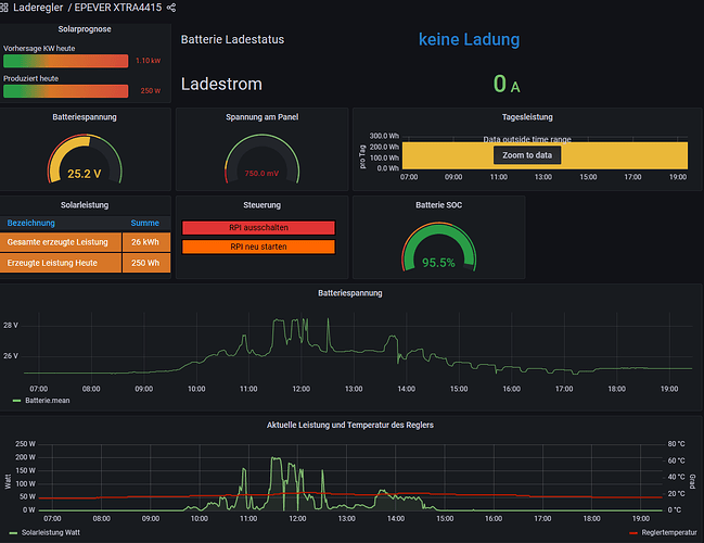

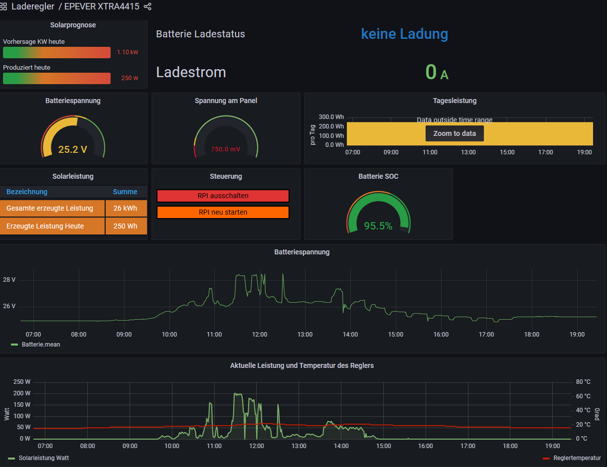

Seit einiger Zeit hab ich das Problem das aus irgendeinem Grund die Spannung rapide Absinkt und das obwohl die Batterien eigentlich voll sein sollten.
Hier ein Beispiel wie es im September aussah:
Wie man sehen kann fällt die Spannungskurve über den Verlauf von 16 Stunden von ~ 26V auf ~24,9V

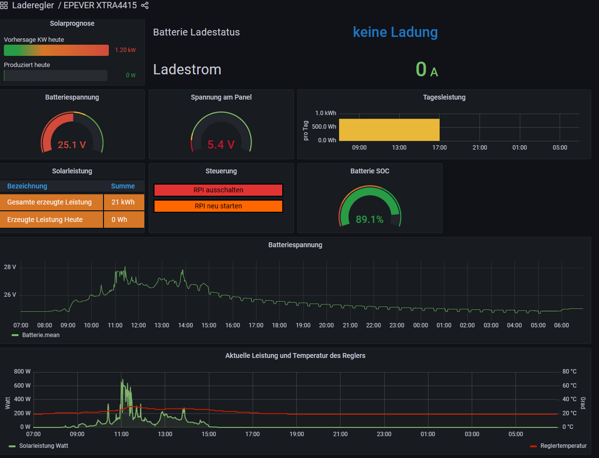

Jetzt sieht die Spannungskurve so aus:
Da ist die Batterie nach ~4h Stunden bei 24,8V
Im September hatte ich leider noch nicht den SmartShunt, der kam erst später. Der SOC der im ersten Bild gezeigt wird, ist ein errechneter Wert. Der SOC im 2.ten Bild ist vom Smartshunt.
Der Smartshunt die Batterie wäre gerade mal zu 5% entladen, wie kann es dann sein das der Spannungsverlauf sich so drastisch verändert hat?

Viel wichtiger wäre die Info, wieviel KWh rein und wieviel KWh raus gehen.
Abgesehen davon brauchen Bleiakkus regelmässig eine Vollladung, und die dauert relativ lange. Wenn die Batterie die 28,8V erreicht muss diese Spannung gehalten werden bis der Strom nicht mehr weiter fällt. Bei einer einwandfreien Batterie dauert das ca. 4 Stunden. Bei einer Batterie mit Chronischer Magelladung kann das sehr Lange dauern.
Ich gehe jetzt mal davon aus, dass deine Batterie nicht regelmässig voll geladen wurde und schon sulfatiert ist.
Mit der Sulfatierung sinkt die Kapazität der batterie deutlich.
Abgesehen davon taugen deine Batterien nicht für Zyklische Anwendungen. Zum Vergleich, eine 12V Hoppecke mit 200Ah wiegt über 70Kg.
Wann wären die Batterie zum letzten mal voll.
Sind die Batterien balanciert.
Welche Entladeschluss Spannung verwendest du.
@stromsparer99 Vielen Dank für deine Antwort. Also, bevor das 'Problem' auftrat hatte ich in etwa 40Ah Verbrauch in einer 24h Periode. Der Shunt soll einen Reset machen wenn er über einen Zeitraum von 90 Minuten mehr als 27,2V registriert hat durchgehend. Das wird nach meinen Beobachtungen nur dann erreicht wenn die Batterien nahezu voll geladen sind in der Endphase der Ladung ist.
In den letzen Wochen gehen gerad mal so um die 5Ah raus.
Davon ausgehend waren die Batterien am 22.12 zu 99% geladen (sofern man dem Shunt dahingehend vertrauen darf).

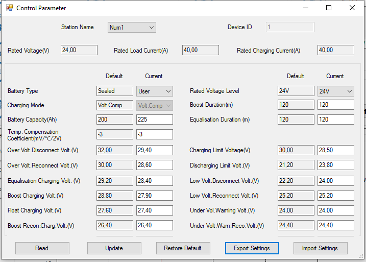

Hier mal meine Settings aus dem EPEVER.
Welche Entladeschluss Spannung verwendest du. -> Float Charging 27,4

Ich habe jetzt zu deinen Batterien kein Datenblatt, aber im Normalfall brauchen Bleisäure Batterien 2,4V je Zelle, das wären in deinem Fall 28,8V.
Ich denke deine Batterien hatten generell zu wenig Ladespannung und wurden nie richtig voll. Damit setzt sich Sulfat auf den Platten ab und die Batterien verlieren Kapazität.
