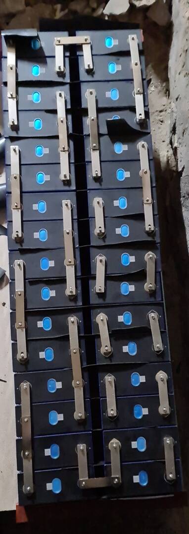

hier siest du meinen verbinder typ bei 230Ah zellen
https://forum.drbacke.de/viewtopic.php?p=19223#p19223
selbst gepresst aus 35mm² kabel x2 dh. 70mm² über den ganzen pack, die m6 pole mit ca 4-5nm anzugsmoment
drunter die WAGO 249-130 alu kupfer paste

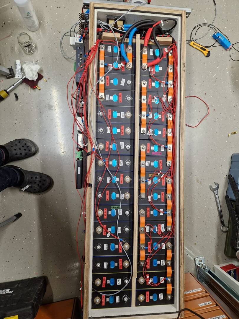

kannst du so ähnlich machen dann wird aber die reihe bei dir extrem lang und wenn die kapazitätsunterschiede in den zellen zu groß sind würde ich das auch nicht so paralelschalten wie bei mir.
sondern 2 zellen paralel über die kupfer busbars und dann mit einem flexiblen verbinder zur nächsten zelle

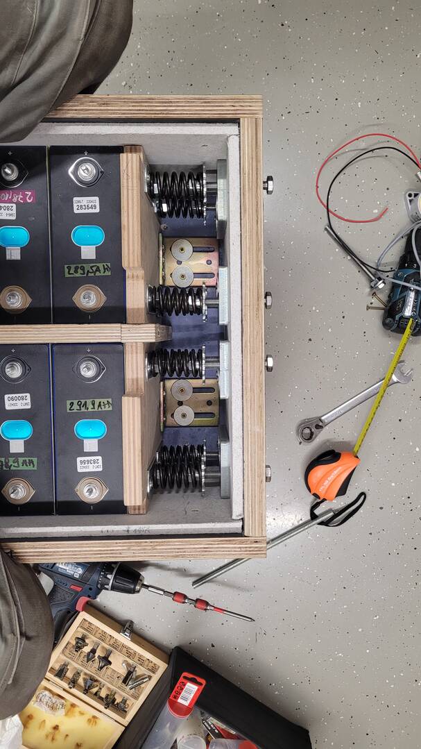

bevor du die verbinder verschraubst musst du die zellen gut fixieren damit die sich nicht ausdehnen können (m8 gewindestangen und mindestens 21mm siebdruck oder multiplexplatten)
und nicht im vollen zustand sondern bei ca 30% zusammenpressen denn wenn du die voll verschraubst sind die schon ausgedehnt und schrumpfen bei der entladung etwas
nicht wie ein ochse die gewindestangen anknallen ich habe mit ca 5-6nm angezogen das soll den pack nur in form halten.

Keine Federn für Kraft? Nur muttern anziehen zum zamspannen der Akkus reichen?

@stromsparer99 vielen Dank:-) ich habe vor die Batterien in einer langen Reihe auf europaweite zu stellen, also 2 nebeneinander und dann viele viele hintereinander ähnlich hier zu sehen
Wenn du sie an der kurzen Seite in Reihe stellst, kannst du sie beliebig an der breiten Seite erweitern.
Du kannst dann einfach eine Zelle daneben stellen und verbinden. So kannst du aus 16S 16S2P oder 3P machen ohne umzuverkabeln.
