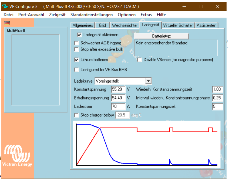

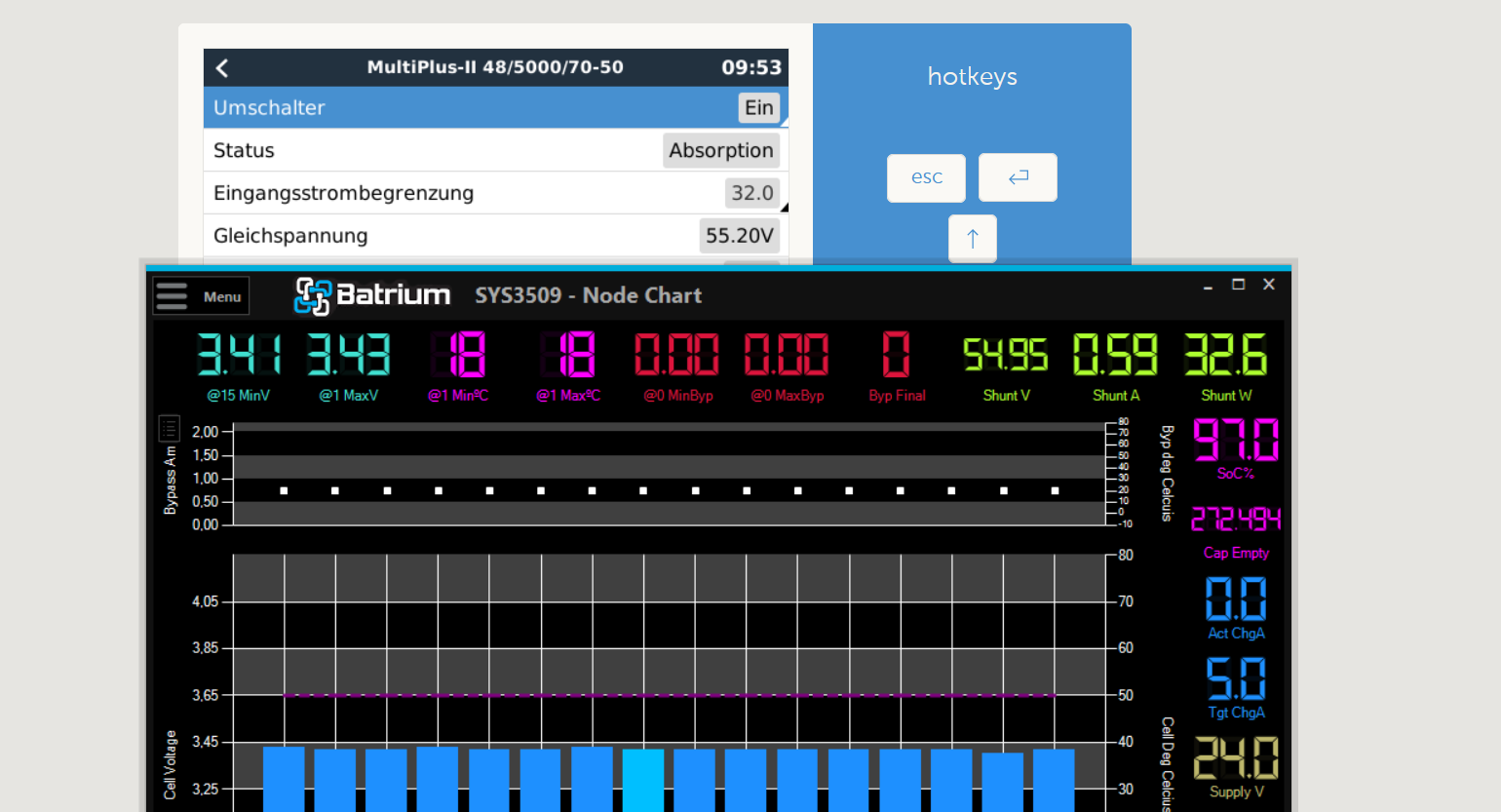

ich bekomme meine Batterie nicht auf 100% geladen. Mir ist aufgefallen das die DC Spannung zwischen Batrium (54,95V) und MultiPlus II 48/5000 (55,20V) unterschiedlich ist. Ich habe mit einem Multimeter nachgemessen und das zeigt am DC eingang vom MultiPlus 54,9V an. Ich gehe davon aus das die DC Spannung vom MultiPlus (55,20V) falsch ist. Kann man die DC Spannung anpassen und wenn ja wie?
Programmiert habe ich den MultiPlus mit einer Konstanspannung von 55.20V (3,45v pro Zelle).

Warum schliest du das Batrium nicht einfach über Canbus an den Victron an und aktivierst DVCC.
Dann ist dein Batrium dein Batteriemonitor und victron hält sich an die Werte vom Batrium.
Das ist doch der Sinn von Kommunikation zwischen BMS und Wechselrichter.
@stromsparer99 habe vergessen DVCC zu aktivieren. Danke für den Tipp!
