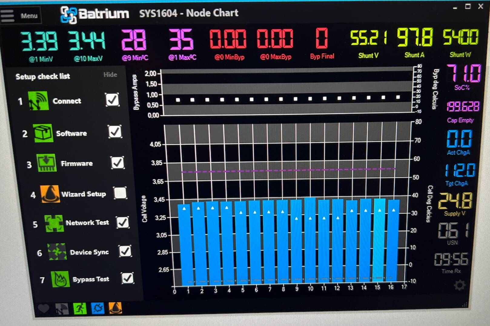

meine Anlage mit 16S 280AH EVE, Batrium und 3X Multiplus 5000er, MPPT´s, Cerbo GX läuft jetzt soweit.
Jetzt habe ich nur noch ein Problem mit den Rampen Targets im Batrium.
Es scheint so, das dort nur die eingestellten Volt übernommen werden. Die Ampere Einstellungen werden
nicht angewendet.
Act ChgA steht im Chart immer bei 0A
Tgt ChgA werden die Werte anhand des SoC richtig angezeigt.
Angeschlossen ist das Batrium über den BMS Can an den Cerbo GX. Kann da der Fehler liegen ?
Im GX wird das Batrium als Batrium BMS (Victron Profile) angezeigt.
Hoffentlich hat jemand eine Lösung.
kurzes Update zur Batrium Problematik:
rausgefunden habe ich das meine Victron MPPT´s wohl nicht auf die Einstellungen im Batrium BMS reagieren sobald Grid da ist.
Ohne Grid funktioniert es problemlos mit dem Aufladen der Batterien und der genauen Steuerung über das BMS.
Ich bin ja bestimmt nicht der einzige mit diesem Problem. Wie habt ihr anderen Batrium Nutzer das Problem in den Griff bekommen.
