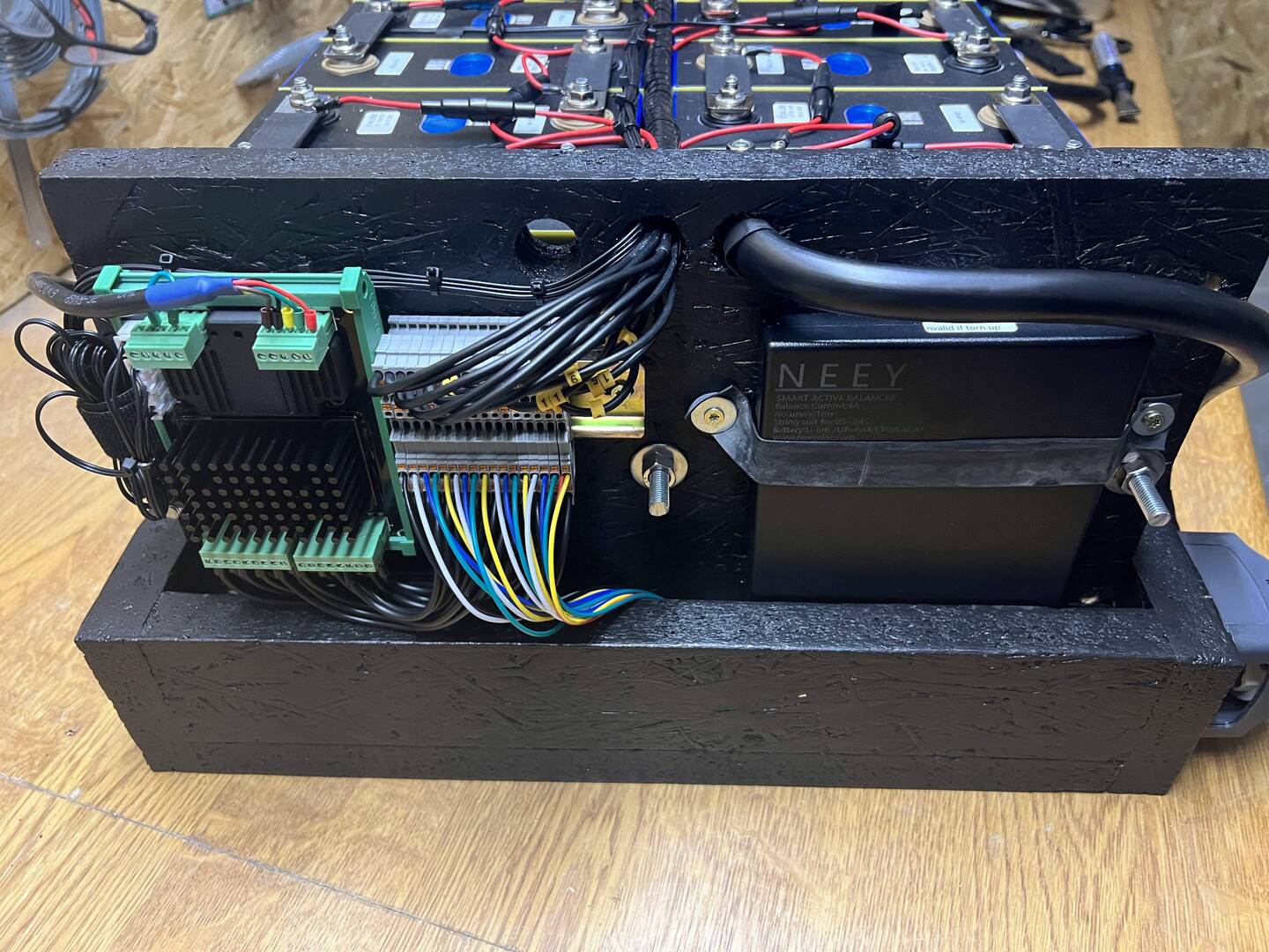

Hi, ich habe das Problem das wenn der Neey Balancer anfängt zu Balancen die angezeigten Spannungen im Batrium Chart sehr stark ausschlagen.
Angeschlossen ist ein 16s Batteriepack. Das Batrium und der Neey sind parallel mit einem Kabel an die Busbars angeschlossen. Passt das so mit der Verkabelung nicht ?
Muss ich für den Neey separate Kabel ziehen ?

Ja, du musst separate Kabel ziehen!
Ist das dein Ernst, das du viel Geld in ein Spitzen BMS investierst und dann an den Strippen 5Ct sparst?

@leverkusen3 Das hat nichts mit Sparen sondern mit Kabel Management zu tun. Aber wenn das tatsächlich nicht über eine Leitung gehen sollte muss es halt so sein. Ich habe das so in einem anderen YouTube Video gesehen. Dort wurde aber nicht über die Problematik gesprochen das die Voltzahlen dann teilweise an die 4V und 1,8V im Batrium Chart beim Balancen ausschlagen. Dann hat man natürlich sofort critical events....
Hier mal ein Bild des Batterie Packs mit der Verkabelung:
Hast du bei jedem Kabel nochmal eine Feinsicherung verbaut? Wozu soll das gut sein?
Warum sind die Balancerkabel auf Batterieseite Rot und auf der anderen Seite schwarz
Da geht dir doch ein Großteil des Balancerstroms verloren.
Ich bin sicher, dass du keinen Neey brauchst, wenn du die Sicherrungen weg lässt.
