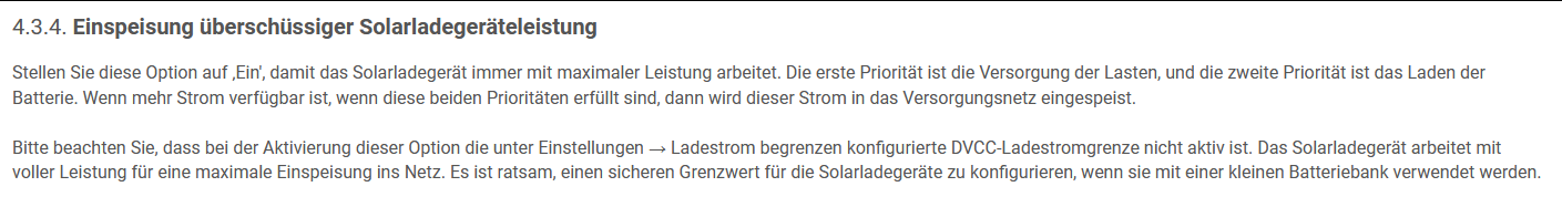

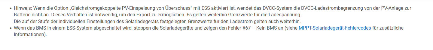

Die Analge ist neu und heute wurde das erste mal auf 100% geladen. Im BMS habe ich eingestellt, das der Ladestrom ab 85% SOC begrenzt werden soll. Im Cerbo ist DVCC konfiguriert und das Batrium taucht dort auf und der SOC, sowie die Grenzwerte für den Ladestrom werden auch korrekt übermittelt und angezeigt. Wie gewünscht hat das BMS bei 85% auch den maximalen Ladestrom (CCL Wert im Cerbo) auf 40A begrenzt, allerdings hat die PV Anlage unvermindert mit 90A in die Batterie geblasen. Den Ladestrom konnte ich dann nur begrenzen, indem ich die maximale Ladespannung runtergedreht habe (auf 54,4V). Die Spannung war der einzige Wert auf den das System reagiert hat. Auf der Suche nach der Ursache bin ich auf diese Beschreibung im DVCC bzw. ESS Manual vom Victron gestoßen:
https://www.victronenergy.com/media/pg/Energy_Storage_System/de/configuration.html
Diese Einstellung habe ich natürlich aktiviert, da ich ja auch einspeisen möchte. Der Text beschreibt auch exakt wie sich das System verhalten hat. Jetzt zu meinen zwei Fragen:
  1. Kann man in DC gekoppelten Victron Systemen gar nicht einspeisen und gleichzeitig dem BMS die Hoheit über die Ladesteuerung übergeben? Geht Einspeisung nur wenn man die Ladung über die Spannung einstellt?
  2. Wie konfiguriert man ein DC gekoppeltes Victron System richtig, damit die Batteriezellen geschützt werden (z.B. durch Einzelzellüberwachung), aber gleichzeitig auch Einspeisung möglich ist?

Eigentlich sollte man vermuten, daß der Multi die den vorgegebenen Ladestrom übersteigende Leistung übernimmt und ins Netz schiebt, aber das passiert nicht. Da wird rein die Spannung auf dem maximalen zulässigen Wert gehalten, und der Ladestrom in die Batterie ergibt sich dann so, wie er sich halt ergibt.
Warum das nicht besser geht, keine Ahnung.
Dagegen hilft wohl nur ESS Mode 3, und dazu eine eigene Steuerung aller Komponenten.
Naja, Victron regelt CCL nicht runter da eingespeist werden soll.
Wenn der Multi kleiner ist wie die DC Leistung vom Laderegler, kann er nicht genug Strom ins Netz schieben um die Batterie zu schützen.

Es geht um den Fall, daß der Akku fast voll ist, und das BMS dann gerne einen reduzierten Ladestrom hätte. Der Wunsch wird vom System da völlig ignoriert.
