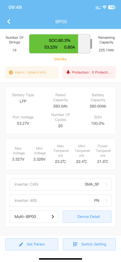

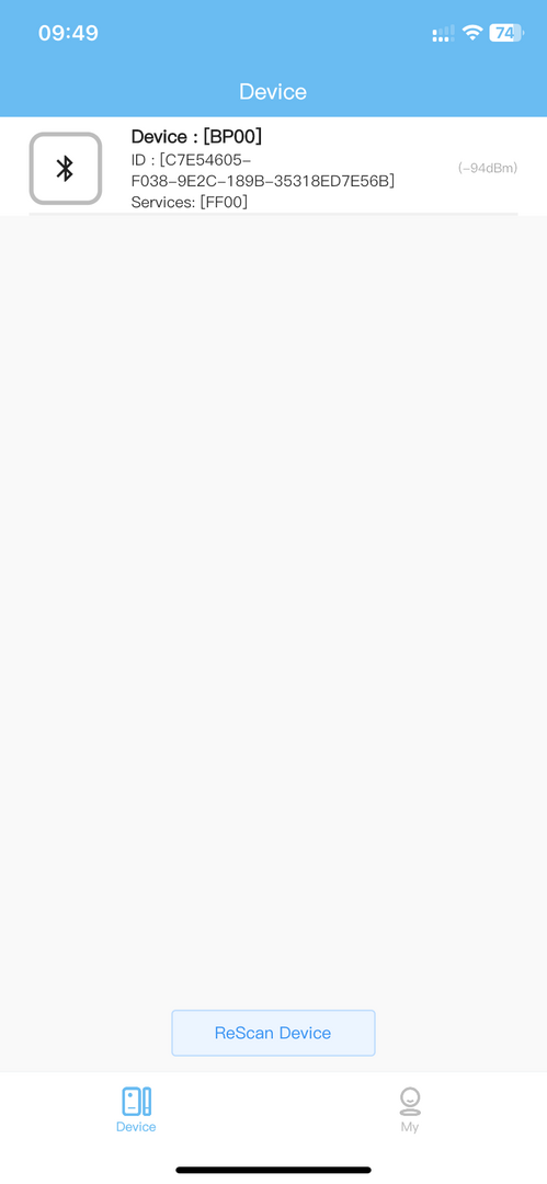

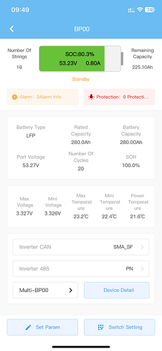

@Fachlaie für iOS brauchst Du die Software BMS
Anmeldung kannst Du Dich mit User: admin und Passwort: 111111
Das Programm hat dann ein Button „Rescan Device“, den kannst DU erst nach ca, 5 sec. drücken, dann erscheint oben Dein Batteriepack. Anschließend drückst Du auf des Pack und es erscheint, wenn der die Daten richtig empfangen hat das
Jetzt kannst Du Einstellungen unter „Set Param“ und „Switch Settings“ machen. Um dort Einstellung vorzunehmen, ist oben rechts in der Ecke ein "edit" zu sehen. Das Programm will dann wieder die "111111" als Passwort haben. Die Einstellungen kannst Du meiner Fußnote entnehmen, die funktionieren ganz gut.

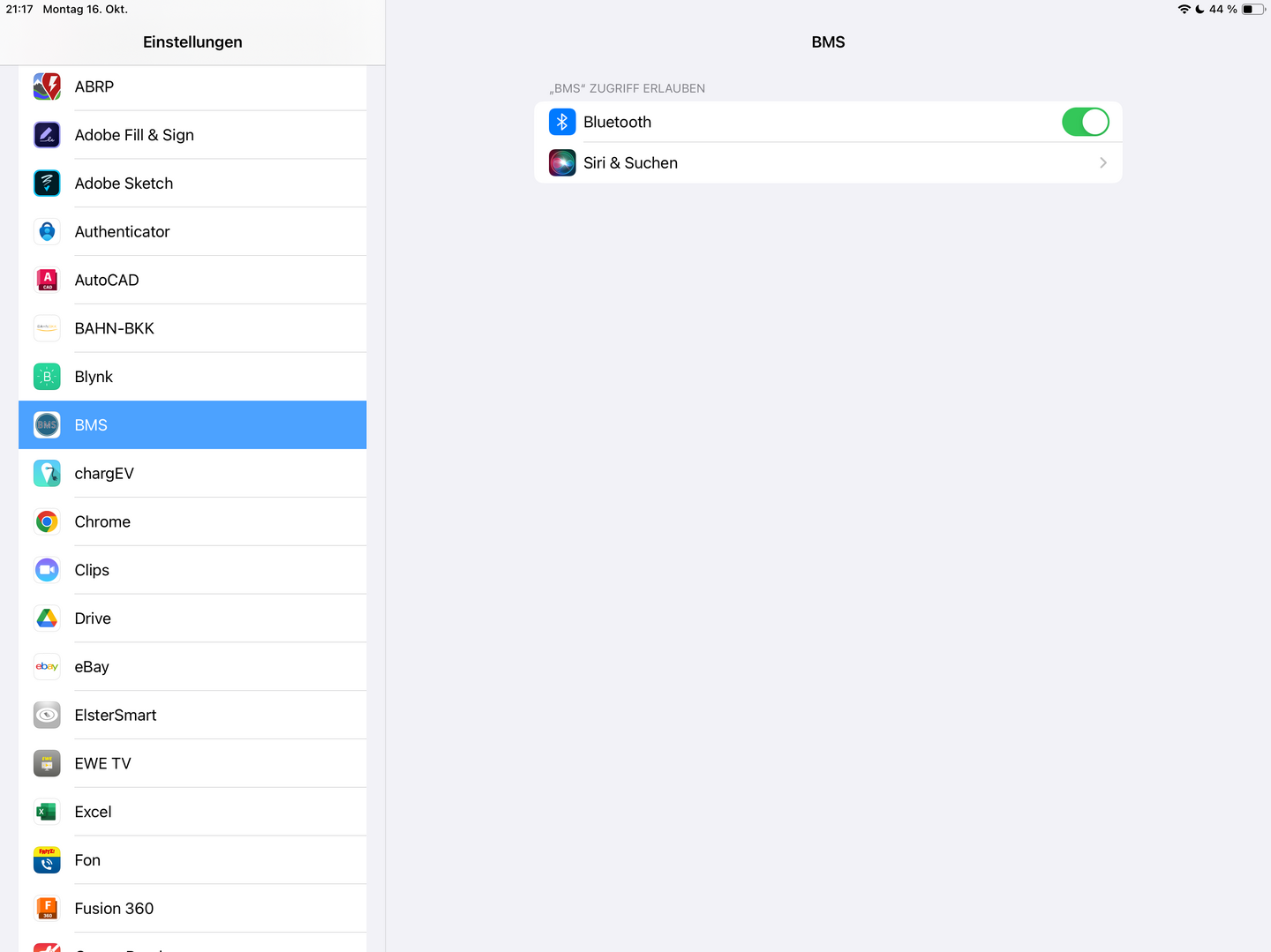

Wenn ich vorher versuchte, die BT App zu öffnen, admin und 111111 eingebe, versuche mich einzuloggen, dann kommt zwar „ReScan Device“, aber clicke ich darauf, dann antwortet er mir, ich solle es später nochmals versuchen. Das klappt aber nie, auch wenn ich das nach mehreren Minuten, Stunden wiederhole.

Was mir noch einfällt: Das Apple Tablet zeigt bei Bluetooth Suche kein Gerät an, das Samsung hingegen zeigt das BMS an, lässt sich aber nicht verbinden. Es hört immer beim click auf „ReScan Device“ auf.

  5. kontrollieren die Einstellungen dafür das BMS-Programm wie im Bild
  1. Starte die Software und versuche Dich jetzt mit dem BMS zu verbinden
  2. Drücke ReScan und wähle BP00 aus
Du solltest verbunden sein.
