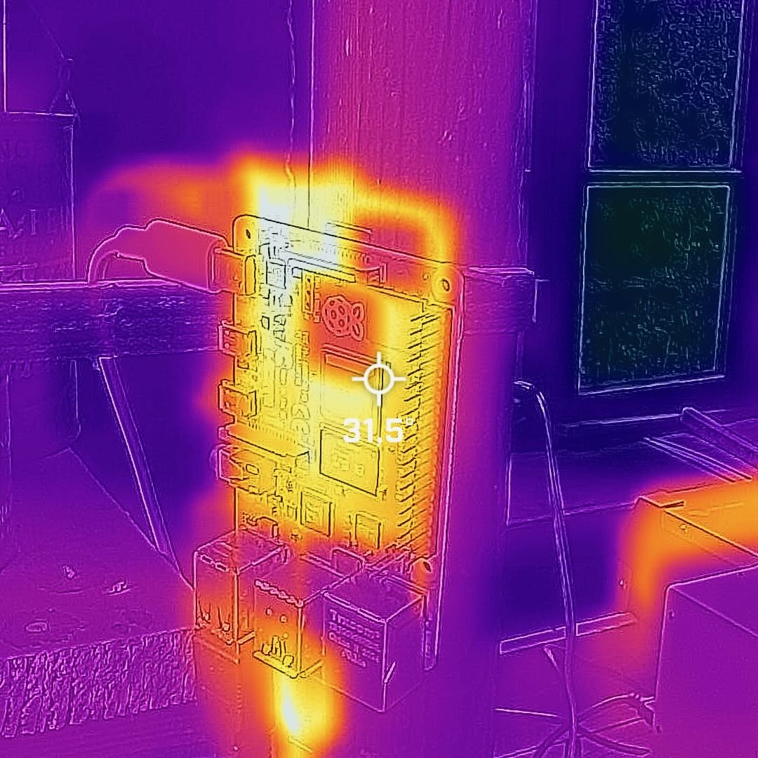

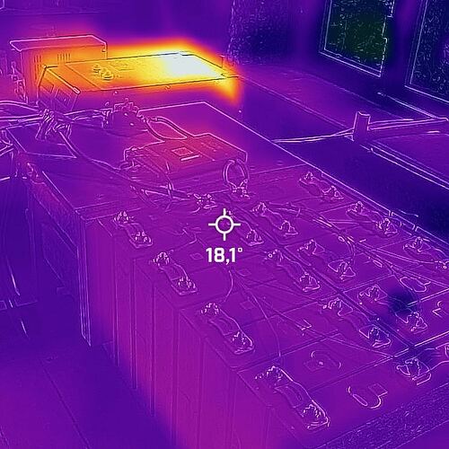

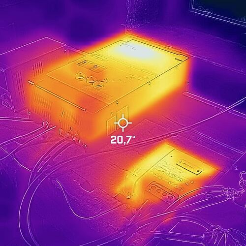

Wärmebildkamera habe ich bewusst rausgelassen. Das Geld kann man sich sparen. Es gibt Berichte von günstigen Kameras, z.B. fürs Handy, aber das wird negativ beurteilt.Ich habe mir jetzt eine Handy-Aufsteck-Kamera zugelegt und bewerte die sehr positiv.
Es ist eine "Flir One Gen 3" fürs iPhone als Open-Box (Amazon) für etwa 200€.
Auflösung und Abtastrate finde ich völlig ausreichend, und die App funktioniert sehr gut.
Der Vorteil gegenüber anderen Billig-Kameras ist natürlich, dass man mit dem Smartphone einen sehr guten Bildschirm und viel Rechenleistung für die Bildberechnung zur Verfügung hat.
Beispiele:
Mein neuer Akku mit JK-BMS (geringe Last), hinten liegen Laderegler und Wechselrichter.
Zum Vergleich mein Raspi 4 mit Venus-OS im Einsatz (das Wärmebild ist hier verschoben, die Kalibrierung dafür habe ich erst danach entdeckt.)
