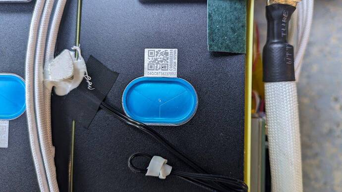

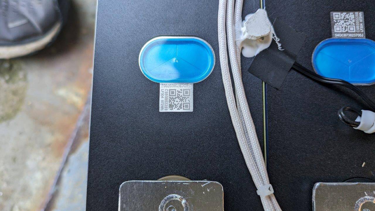

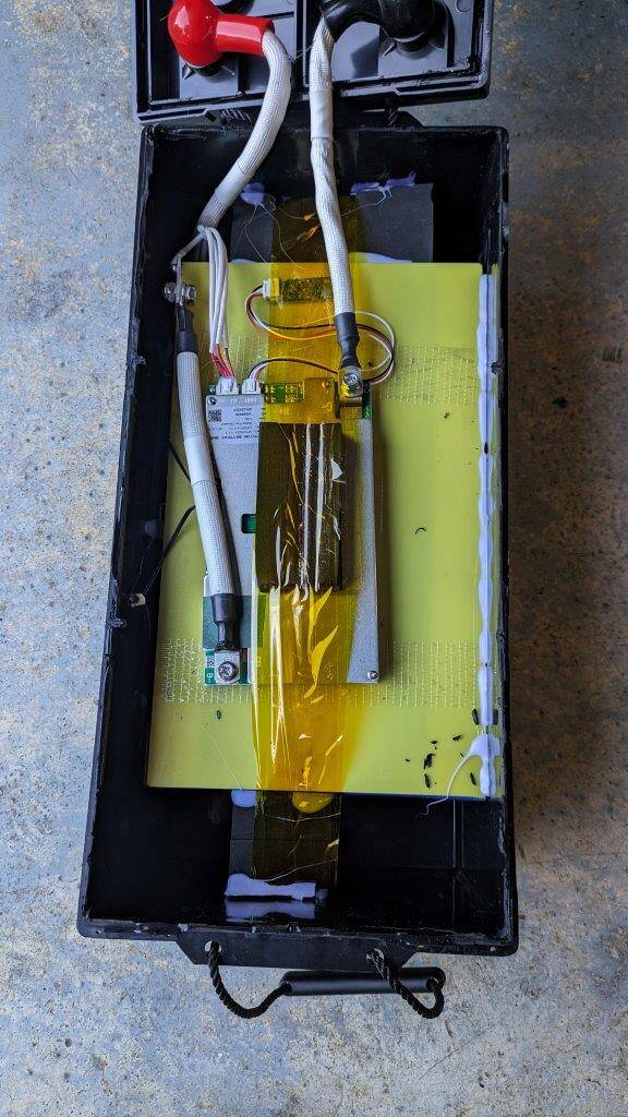

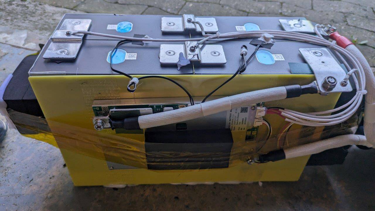

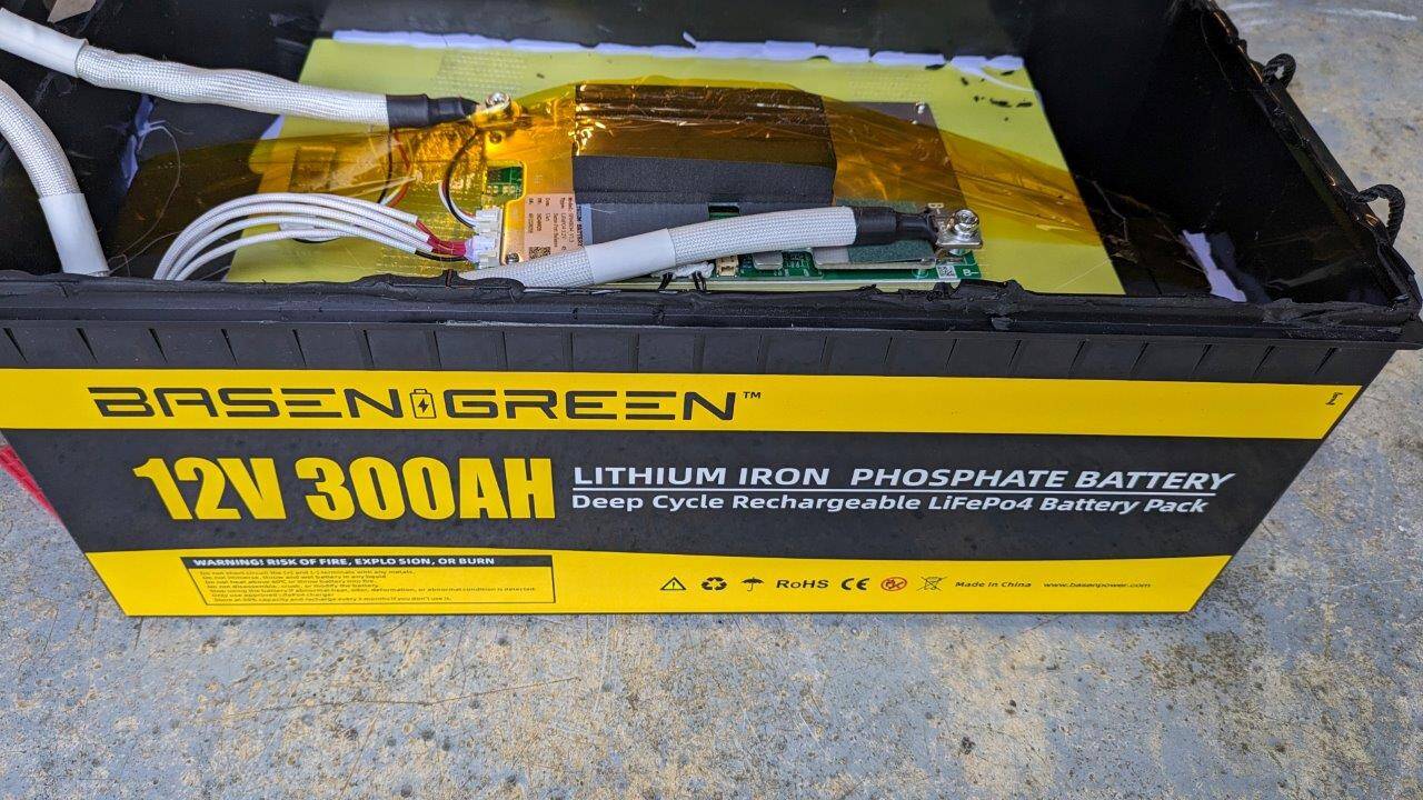

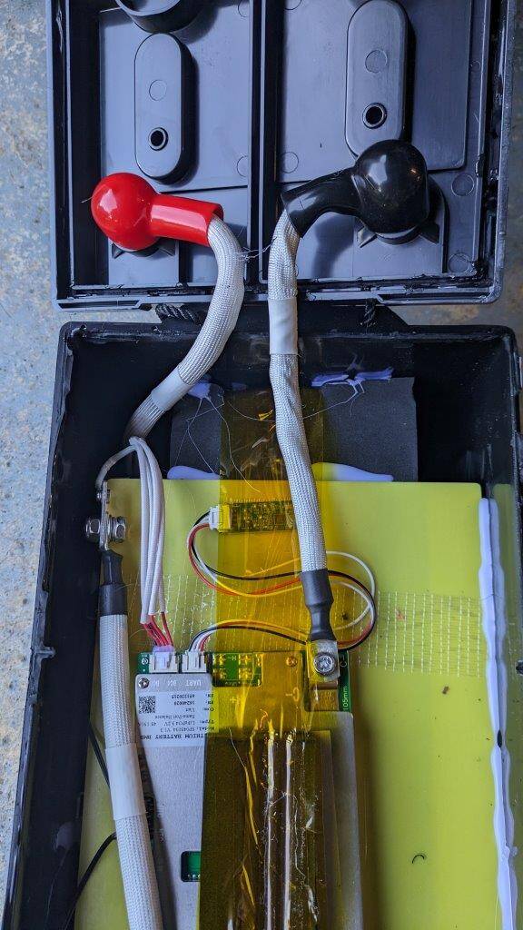

die Batterien habe ich inzwischen geöffnet, in neue Gehäuse eingepflanzt - weil sie nicht an ihren Ort gepasst haben - und auf je ein Daly BMS umgerüstet sowie aktive Balancer eingesetzt und Gehäuseventilatoren installiert. Ich habe die Zellen als Block genommen, wie Basen ihn konfiguriert hat und am Binding nichts verändert.
Die Zellen sind mit Alubars verbunden, welche angeschweißt sind. Alle Zellen haben QR-codes, die original aussehen, die ich aber nicht geprüft habe.
Der innere Aufbau ist aus meiner Sicht etwas gebastelt. Am Ende sitzt aber alles fest an seinem Platz. Die Zellen sind mit einem Gewebeklebeband zusammengezogen und es gibt viel Heißkleber und Doppelklebeband für die Fixierung im Gehäuse.
Richtig schön ist das nicht. So, wie die Batterien, die Basen an Dimitri zum Review bei Youtube geschickt hat sehen meine nicht aus.
Was ich besonders unschön finde ist, dass die Zellen auf der Flachen Seite liegen. Das ist eine von zwei Positionen, in der eine Ausgasung nicht entweichen kann. Leichte Bäuche kann man nur erahnen.
Technisch habe ich das vor einiger Zeit festgestellte Phänomen der ungleichen Stromlieferung beim Entladen was ich bei den JBD-BMS gesehen hatte auch mit dem Daly BMS. Es schein also tatsächlich mindestens eine der Zellen in der betreffenden Batterie einen erhöhten Innnenwiderstand zu besitzen. Diese Ri habe ich leider nicht gemessen. Das kann ich irgendwann einmal nachholen, wenn die Batterien nochmal raus müssen..
Wegen der aktuellen Verschaltung im WoMo kann ich auch so ganz einfach nicht mehr die tatsächliche Ströme per Stromzange messen. Dafür müssten die wieder raus, wofür ich jetzt keine Muße habe.
Wenn ich diese beim nächsten Mal rausnehme, würde ich tatsächlich auch gleich die Zellen z. B. auf 240AH tauschen. Also wenn jemand ein paar getestete abzugeben hat, bitte melden.
Ich füge hier nun einmal ein paar Bilder bei.
