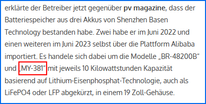

Im Auftrag der Basen Technology möchte ich auf einen kürzlich im PV Magazine veröffentlichten Artikel mit der Schlagzeile "Die Ursache für die Explosion eines 30KWh-Batteriespeichersystems bleibt wahrscheinlich unklar" eingehen, in dem unsere 48V-200B Batteriepakete erwähnt wurden. Wir legen größten Wert auf die Sicherheit und Qualität unserer Produkte und sind bereits proaktiv mit dem betroffenen Kunden in Kontakt getreten, um die folgenden Punkte unseren Partnern in der Photovoltaik-Branche klarzustellen:
Nicht-Batterie-Explosion:
Entgegen der Berichterstattung einer Batterieexplosion im PV Magazine zeigen Beobachtungen des Tatorts durch Fotografien, dass alle drei Batteriepakete sowie der Wechselrichter unbeschädigt und in gutem Zustand sind – eine Explosion hat nicht stattgefunden.
(Bild 1 aus PV Magazin)

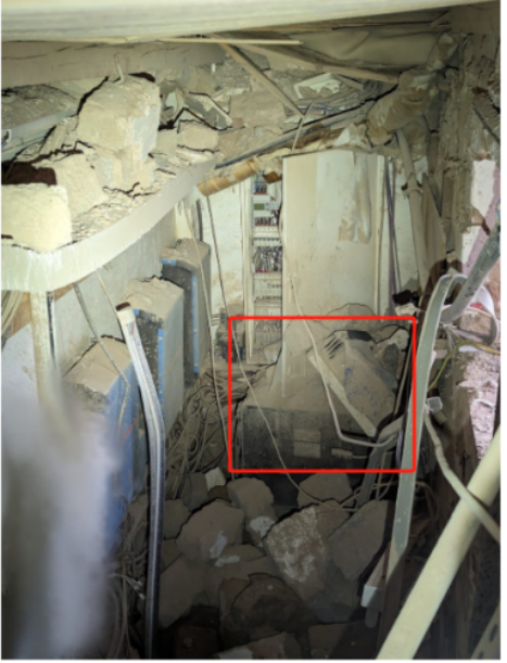

Nicht alle Batterien stammen Basen:
Das im Bericht genannte Produkt MY-381 ist kein Produkt von Basen. Dies wurde bereits durch E-Mail-Kommunikation mit dem Kunden bestätigt .
(Bild 2 aus PV Magazin)

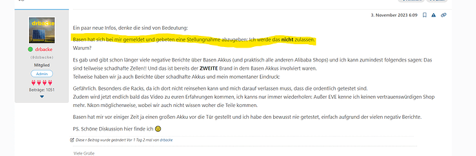

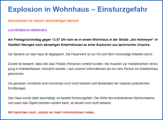

Offizielle Bekanntgabe von der Deutschen Feuerwehr:
Weder die Feuerwehr noch der Kunde haben eindeutig bestätigt, dass der Einsturz des Gebäudes durch eine Batterieexplosion verursacht wurde .
(Bild 3 aus der Vogelsberger-Zeitung)
Eine Analyse der Fotografien vom Tatort lässt darauf schließen, dass die Batteriestruktur unbeschädigt ist. Ob es zu einem Elektrolytaustritt kam, ist momentan noch unklar. Technisch betrachtet würde weder ein Elektrolyt- noch ein Gasaustritt alleine andere Substanzen entzünden. Erst bei einem internen Kurzschluss innerhalb einer Batteriezelle, der Funken verursachen und zu einem thermischen Durchgehen führen könnte, käme es zu einer Entzündung oder Explosion. Der durch den Einsturz des Gebäudes veränderte Luftdruck sowie die Einwirkung schwerer Objekte könnten dazu geführt haben, dass die Batterien ihre Überdruckventile öffneten – dies könnte den vom Kunden beschriebenen „Lithiumgeruch“ erklären.

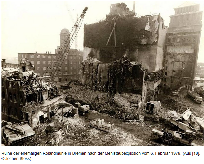

Das eine LFP Zelle nicht aus der eigenen exothermen? Reaktion nicht explodieren kann mag bewiesen worden sein, genau so wie Weizenmehl auch nicht selbstständig explodieren kann.
Mach ich ein passendes Gemisch aus Weizenmehl mit der normalen Atemluft kann sowas bei rauskommen
Die Frage ist nicht explodieren Zellen sondern kann man mit genügender Misshandlung einer LFP Zelle ein explosionsfähiges Gemisch erzeugen.
