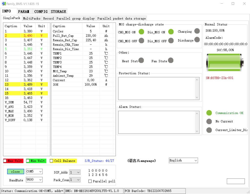

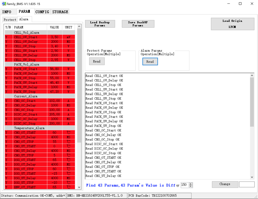

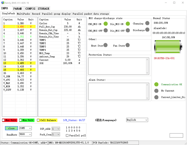

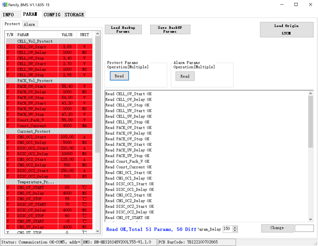

Vielen Dank erstmal, @mdkeil und @carolus. Ich habe jetzt ein wenig von beiden Vorschlägen gemacht. Nachdem ich das Batterie-Tool von Chinesisch auf Englisch umschalten konnte, komme ich ganz gut damit klar. Die Batterie startet anscheinend mit dem Balancieren bei einer Zellspannung von 3,450V wenn es ein Delta zu einer anderen Zelle von 30mV gibt. Die Batterie ist auf 98% geladen. Leider kann ich noch keine Screenshots posten. Reiche ich aber nach, sobald ich darf.
Hier die Screenshots. Wenn ihr eine Idee habt, wie ich das BMS möglicherweise verbessern kann, wäre das großartig.
Imho darf der Strom über der aktuellen Spannung, 55 V nur noch 2 A betragen, damit der Balancer nachkommt. Die 2 A hängen mit dem balancerstrom zusammen, kann sein, dass du noch weiter runtergehen musst. Und zwischen den 90 A und den 2 A würde ich Zwischenstufen machen, bis das System nicht mehr schwingt bzw. Pendelt.

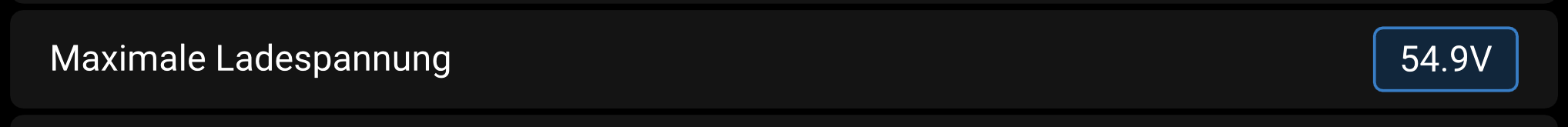

Hallo, es läuft mit meinem oben beschriebenen Workaround sehr gut. Das BMS kann man leider nicht weiter einstellen, also habe ich es dabei belassen. Der Akku kommt immer auf seine 99-98% und balanciert die Zellen auch aus.
