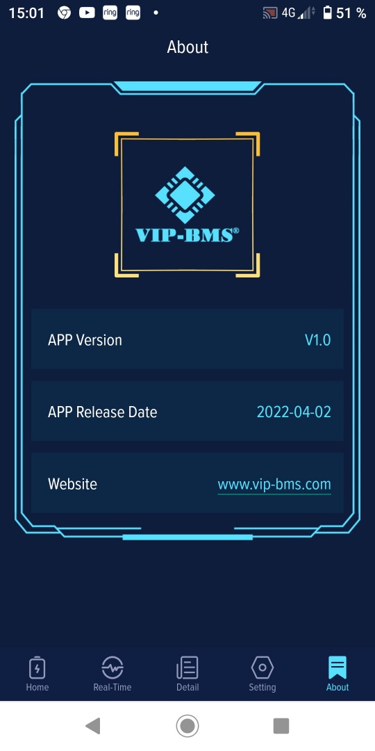

ich habe exakt das gleiche Problem mit dem Abschalten des BMS.
Habe 2 100Ah, beide den gleichen Fehler.
Verbaut ist jeweils ein VIP-BMS.
Über die VIP App habe ich Zugriff auf das BMS. (Fotos im Anhang)
Ich habe jetzt an Basen geschrieben, ob die passende Parameter und Passwort schicken.
Soweit mein Stand.
Hat sich bei Euch was ergeben?
Das Grundproblem eines 4 zelligen LiFePo im Auto ist immer das gleiche: die Ladespannung ist für Blei gemacht, und das ist für lifepo zu hoch.
Immer ist spannungsmäßig alles an der Grenze.
Und wenn die Zellen nicht supergenau balanciert sind, wird es noch schlimmer.
Also, zuerst um perfekte Balance kümmern!
Es gibt Lösungsansätze, je nach genauer Ausführung, ich habe aber keine davon jemals gemacht, deswegen kann ich die nicht bewerben.
Lade mit Solarregler Victron 75/30, Einstellung LiFePo.
Nach mauellem Ausschaltung des Ladestroms schaltet das BMS ab, die Spannung fällt auf 0V und fährt anschließend wieder hoch (dauert ca. 1 Sek)
Das gleiche passiert auch nach Ladung über Ladebooster (Votronic 30A), wenn dieser sich wieder ausschaltet. (Motor aus).
Die Frage, ob das im verbauten VIP-BMS anders parametriert werden kann (Wie und Passwort).
