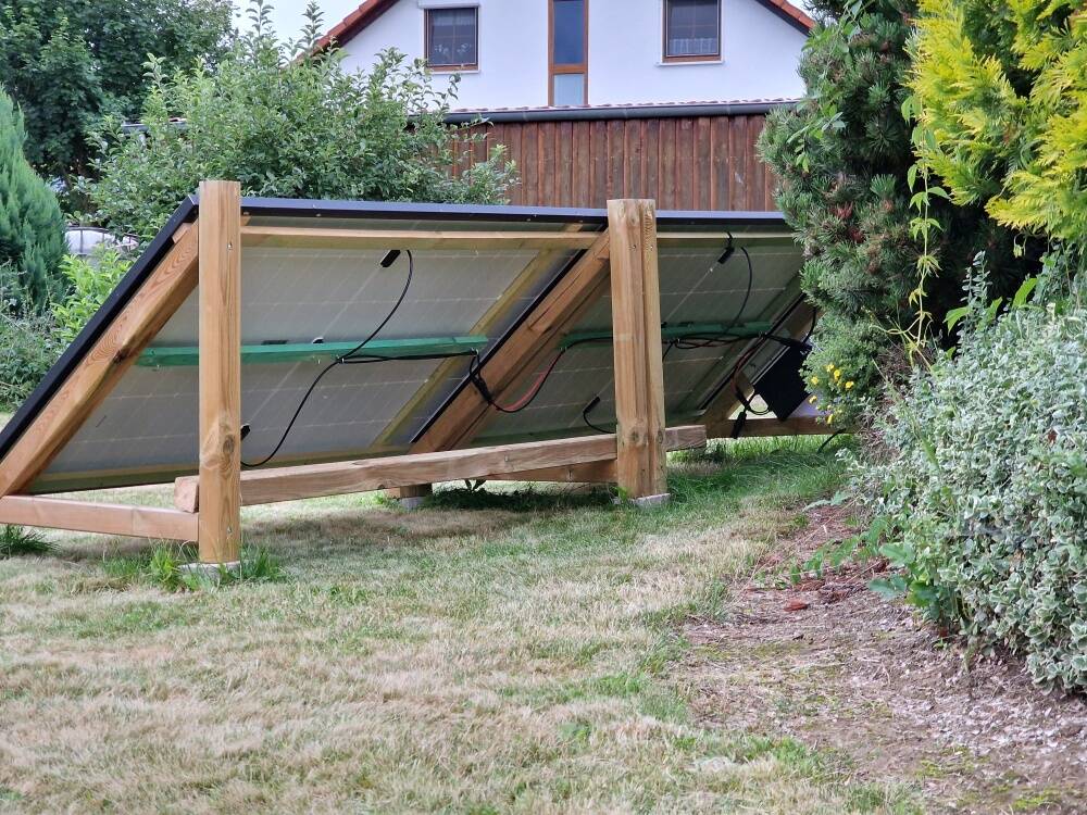

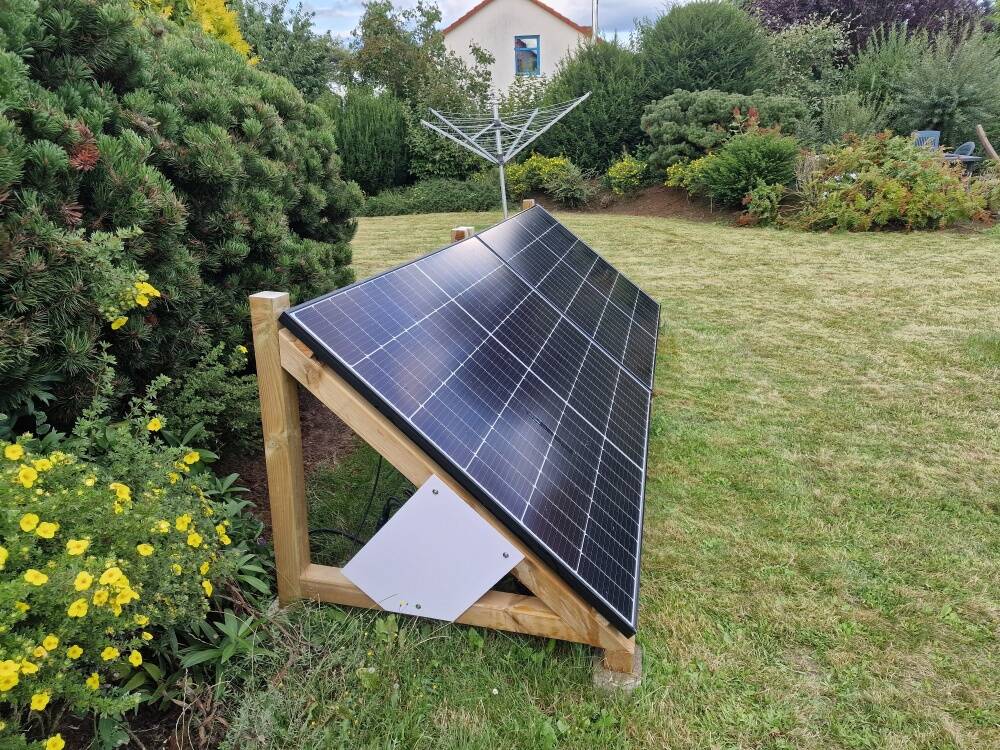

Balkonsolar vor der Terrasse.
Nur ein BKW, aber eben meines!

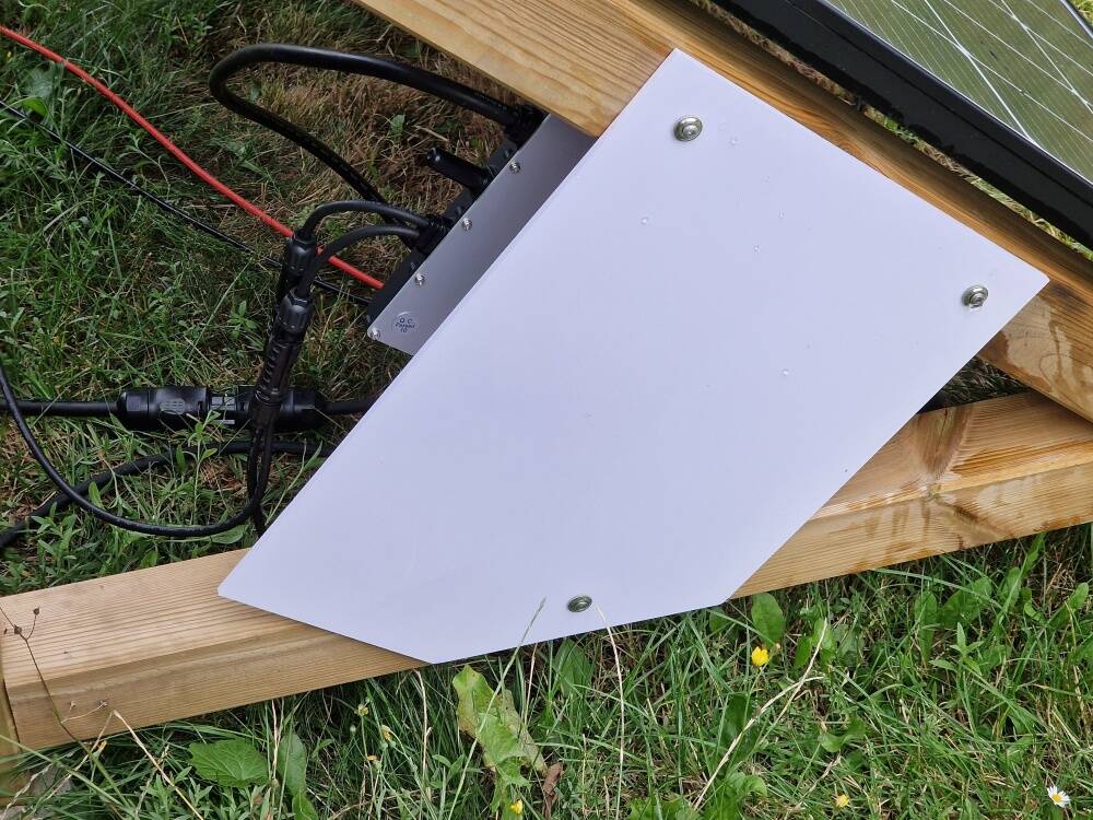

HM-600 und 2*410Wp
JKM-405M-54HL4-BV Tiger Pro 54HC
OpenDTU und Tibber. Keine Einspeisevergütung und bisher kein Akku.
Ich bin als Elektriker in der Lage, mir das alles selbst anzuschließen.
Aber Akku fände ich schon gut. Ich produziere an einem wolkenlosen Tag zwischen Mai und August (Länger habe ich das noch nicht) 5-5,5 kWh.
Auch wenn ich natürlich versuche den Strom selbst sinnvoll zu verbrauchen, spende ich fast täglich 2-4 kWh und beziehe gleichzeitig zwischen 1 und 7 kWh aus dem Netz.

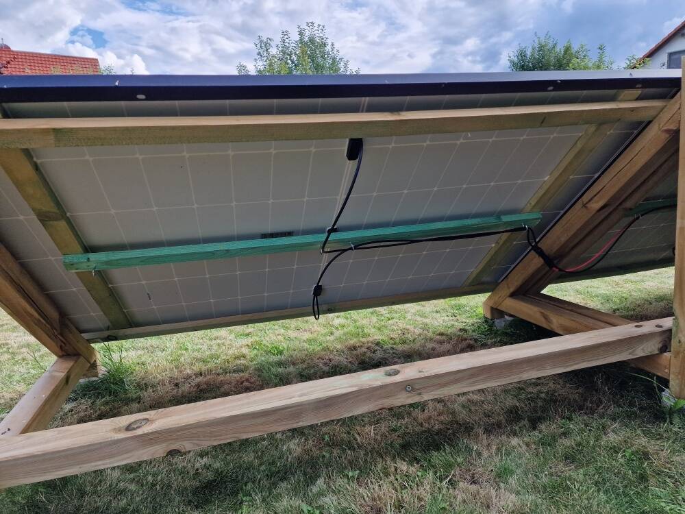

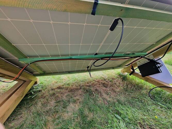

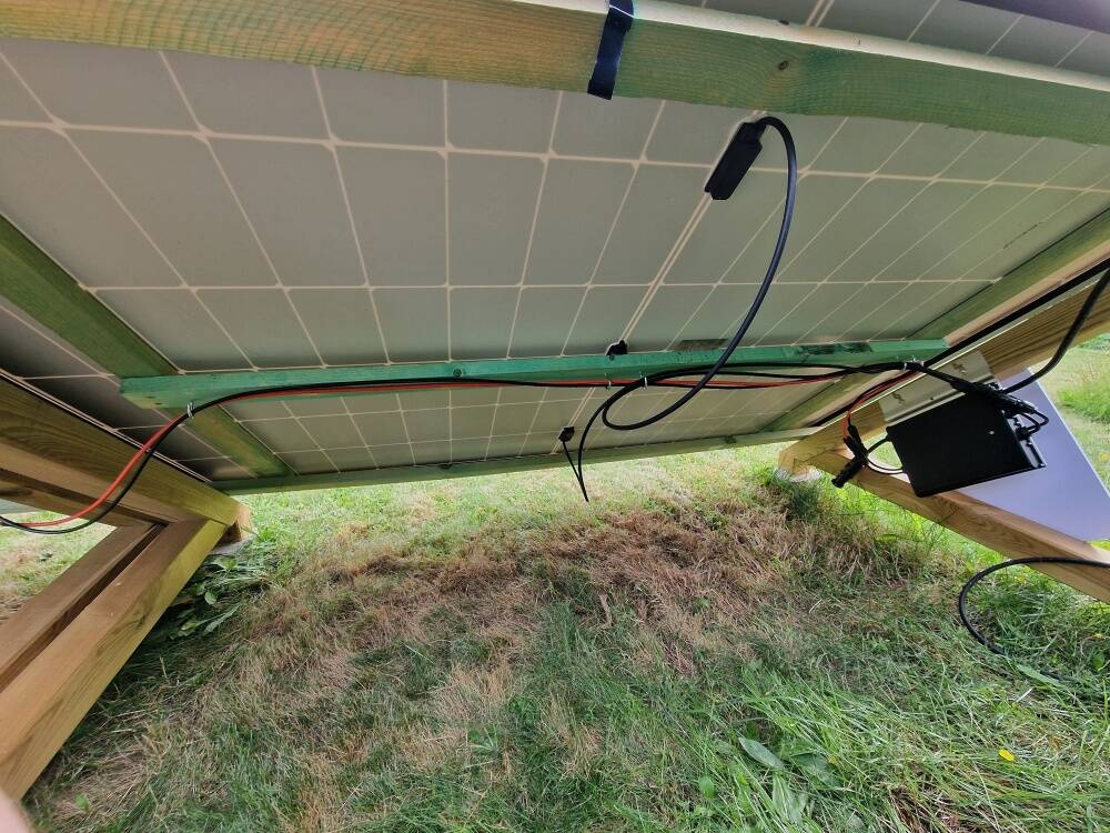

Noch habe ich aber keinen genauen Plan, wie ich das am besten mache. Ich schätze, ich könnte bei 2 kWh einen guten Punkt treffen, zwischen Kosten und Nutzen. Ich schwanke zwischen Akku im Freien unter den Panels (Gleichspannung direkt in den Akku und WR holt die Energie aus den Akkus) oder einer komplett eigenständigen Lösung, die aus dem Hausnetz geladen wird und selbst einen WR hat.
Die Panels-Halterung kann ich durch Drehen und Unterlegen von Platten zwischen 30° und 60° neigen. Also über das Jahr dem Sonnenhöchststand anpassen. Also alle 2 Monate Mal anfassen.
