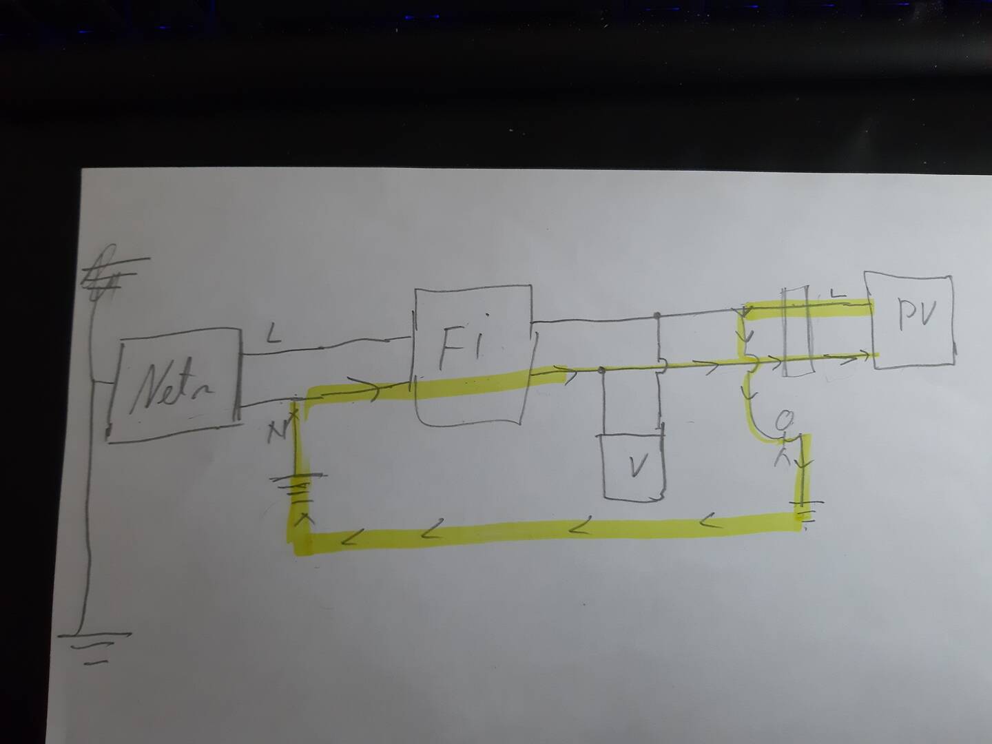

@profantus Ich war mal künstlerisch tätig :wink: , vielleicht kriegen wir das so besser hin:
Auch wenn das praktisch quatsch ist, aber der Einfachheithalber soll vom Netz kein Strom kommen. Ich fasse L an, dann kann ich von PV zu mir den Strom einzeichnen bis Erde. Nun sehe ich nur einen Weg wie ich zurückkomme auf N, über die Hauserdung. Danach gehts zurück zur PV um den Kreis zu schließen. FI löst hier aus.
Wenn ich L und N nach dem RCD anfasse, dann könnte ich mir das theoretisch vorstellen, wenn ich gg. Erde 100% isoliert bin. Das würde aber auch der zweite FI nicht merken, ist ja dann keine Differenz da. Praktisch bin ich natürlich nicht 100% isoliert, ein Teil fließt also über Erde ab und dann wären wir wieder im Fall des Bildes, wo der FI auslöst.
Wenn du 100% isoliert stehst, braucht auch kein RCD auszulösen, es fließt ja kein Strom, also ist auch keine Gefahr. Das gilt ja auch immer, ein RCD löst nunmal nur aus, wenn ein Fehlerstrom fließt.
Nehmen wir mal den Spezialfall, dass die Erzeugung genau dem Verbrauch entspricht, also 0 eingespeist wird. In diesem Fall fließt erstmal kein Strom durch den RCD. Wenn ich jetzt 100 mA von L nach PE ableite, muss dieser Strom vom Netz kommen. Der fließt aber nicht über N zurück. Also löst der RCD aus.
Egal wie ich es wende und drehe, sobald nicht immer alles zwischen L und N fließt, sondern ein Strom über PE, gibts eine Asymmetrie zwischen L und N und damit löst der RCD aus.
@win Da hast Du mich falsch verstanden. Ich hatte überlegt, welcher "theor" Fall noch denkbar ist und mir fiel nur ein, wenn ich beide Leiter (N & L) in die Hand nehme oder etwas anschaulicher dargestellt. Ich fasse beide Pole in der Steckdose an UND ich wäre 100% gg. Erde isoliert. Dann bin ich halt der Verbraucher ;-). Es gibt kein Fehlerstrom, der RCD löst nicht aus und dennoch "glühe" ich unfreiwillig...aber wir kommen hier vom Thema. Das ist schon fast ein idiotischer Fall.
Ansonsten sind wir beide beiander.
[/quote] Nehmen wir mal den Spezialfall, dass die Erzeugung genau dem Verbrauch entspricht, also 0 eingespeist wird. In diesem Fall fließt erstmal kein Strom durch den RCD. Wenn ich jetzt 100 mA von L nach PE ableite, muss dieser Strom vom Netz kommen. Der fließt aber nicht über N zurück. Also löst der RCD aus.
[/quote]
Genau, das habe ich ja oben im Bild auch so dargestellt. Erdschluss und zurück über Hauserde. Es geht nicht direkt über N zurück.
Genau, diesen Fall kann kein RCD absichern, ob mit oder ohne Balkonkraftwerk. Das liegt einfach nicht in seinem Möglichkeitsbereich.
