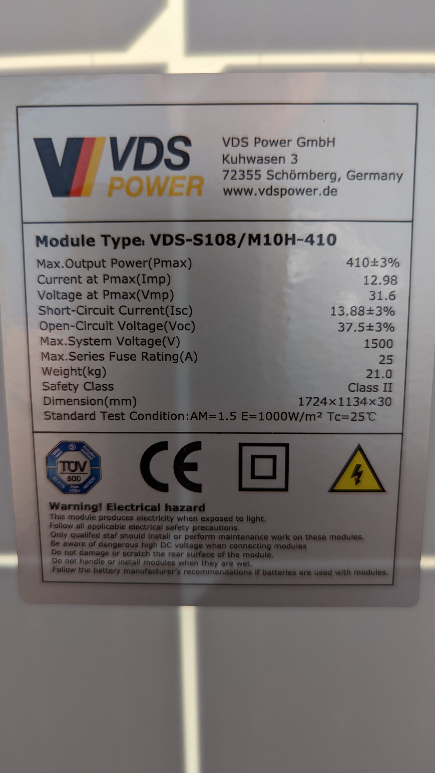

Wenn ich richtig liege benötige man bei Hoymiles 800 & 1500 die DTU-PRO und den Zähler Chint DTSU666 RS485 3-phasig mit Cloud Zugang.
Um eine Nulleinspeisung zu Realisieren.
Ist ja ein stolzer Preis. Und man ist abhängig von Hoymiles oder ist dem nicht so?
Ist es nicht besser wenn ich die Hoymiles gegen eine Wechselrichter z.b. Growatt Tausche?

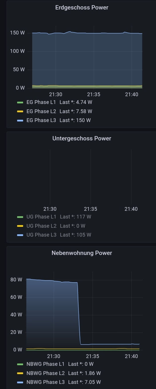

Es werden auch noch Akku kommen aber nicht sofort. Was mich auch ein wenig verwirrt ist die Phasen. Meine Grundlast ist auf zwei Phasen gelegt.
Die Videos was ich so gesehen hab, ist der Wechselrichter meist nur auf einer Phase angeschlossen. Was würdet ihr mir für eine Wechselrichter empfehlen so dass ich ohne
großen Aufwand auch noch Akku und Notstrom installieren kann.
Hab 6x 410Wp Module die Daten der Module hab ich mit angefügt sowie meine Last Verteilung. Stehe gerade etwas auf den Schlauch wie ich das umsetzen kann.
