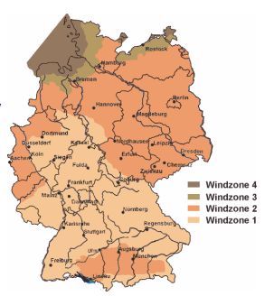

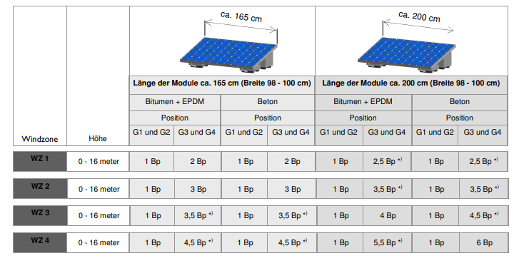

Bezüglich der Aufständerung kann man sowas wie die "Regalux"-Metallregalprofile (bauhaus) verwenden, besser sind Aluprofile. Zwischen Aufständerung und Pappe würde ich Baumatten legen. Aber wenn Du hier im Forum schaust wirst Du fündig, wie andere das gemacht haben. Wichtig ist die Beschwerung in Abhängigkeit der Aufständerung. Davon ist bei 15° und Ost-West Aufständerung weniger erforderlich, als bei 30° West und die Module sind "hinten" offen. Hier eine Karte aus der Anleitung der ValkBox 3 (Stückpreis ~70€)
Ohne weitere Details zu den Modulen/Ausrichtung/Wechselrichter kann man nicht so gut helfen.
@platin, Danke Dir für die Information so weit. Die Windkarte war sehr hilfreich.Heute sind meine zwei Module für das Balkonsolar angekommen. Von Sun Ballast gibt es Beton Aufständerungen, die ohne Verschraubungen auskommen. Da darf die Dachneigung aber nur bis zu 5 Grad betragen. Ich denke, ein, zwei Grad mehr machen da auch nichts aus.

Wegen Gewichten / Beschwerung kannst du in die Valkbox 3 Anleitung schauen und dir die Gewichte raussuchen die es für sicheren Stand auf Bitumen braucht.
Zwischen die Betonplatten und die Bitumenbahn sollte eine Bautenschutzmatte. Gibt's im ((grösseren) Baumarkt. Hier hat die Bauhaus

Wieviel kommt auf den Winkel der Aufständerung an, und auf die Verkleidung dahinter und die Windgeschwindigkeit die es überleben soll, aber ich habe mal 285 kg berechnet, also 3 50kg Gehwegplatten, mit dem Problem, dass das dunne Hlas im Rahmen des Solarpanel gar nicht so viel Windlast aushält. Man musste das PV Modul also von hinten verkleiden. Am schlauesten sind die dran, die ein Panel 15 Grad nach Ost und das andere 15 Grad nach West aneinanderbauen, so schützt das eine die aufgeständerze Ruckseite des anderen. So hat es mein Nachbar gemacht mit je einer 50kg Platte als Anker - und beim ersten ordentlichen Sturm hst er schleunigst Sandsäcke auf die Panels gelegt, weil es drohte, runter zu fliegen.

Habe ich mir herausgesucht, bei meiner Windzone 1 insgesamt 76 KG. Ich habe vier Gehwegplatten a 20 KG pro Modul genommen. Somit komme ich dann auf 80KG pro Modul. Ich hoffe da reicht. Allerdings habe ich die Verteilung gleichmäßig an allen Ecken vorgenommen. Sonst muss ich noch weitere Platten auf die Ständer legen.
