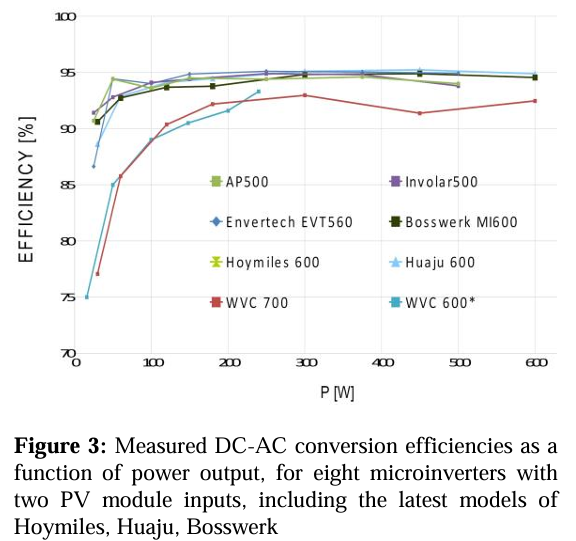

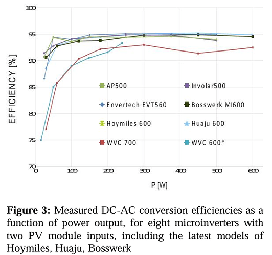

Kann einer was zu dem Wirkungsgrad eines HM-800 im Vergleich zum Lumentree sagen ?
@martin881988
HM-600 ab einige Watt so 90%, dann ab 50W so Richtung 95%, gehe davon aus dass HM-800 eher besser als schlechter ist, wobei vermutlich die 50W einen Tick höher ist. Standby HM-800 meine ich so 1-2 Watt.
HM-600 efficiency over load range
