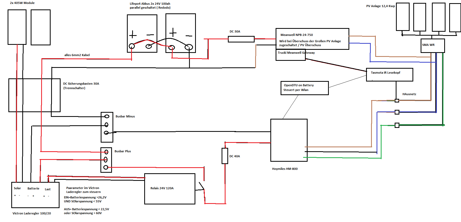

Der Wechselrichter DC-Eingang hängt über zwei Kabel am Akku. Beide Kabel sind über je einen DC-Leitungsschutzschalter schaltbar. Im einen Kabel ist ein ausreichend großer ca. 5 Ohm Widerstand drin. Zuerst das Kabel mit dem Widerstand einschalten, ein paar Sekunden warten (dann sind die Kondensatoren vorgeladen), dann das Kabel ohne Zusatzwiderstand dazuschalten. Fertig.
@lars72 Danke ! Ich hab das mal schnell aufgezeichnet... Hab ich das richtig verstanden ?
Ja, richtig.
Der Schalter in der 5-Ohm-Leitung darf auch klein sein, da fließen ja maximal 5A.
@lars72 Danke dir schonmal sehr ! Ich wollte das ganze noch mit einem KFZ Relais 24V 120A ergänzen. Das hat die Aufgabe vom Laderegler Victron 100/20 mit Staßenlichtfunktion geschaltet zu werden. Zusätzlich überwacht der Laderegler auch die Akku Spannung. Dadurch wird der WR ja jeden Tag bei Sonnenaufgang DC seitig stromlos.
Ich hab das Relais jetzt mal ergänzt in die Skizze. Meinst du das klappt so ?
Nein.
Erstens wäre der Wechselrichter so nicht stromlos, weil der Pfad über den 5-Ohm-Widerstand noch aktiv ist.
Zweitens verstehe ich den Sinn nicht (meiner Meinung nach macht es keinen Sinn, aber vielleicht verstehe ich es ja bloß nicht...): Du willst ja, wenn man mal von der Überschrift ausgeht, eine Nulleinspeisung machen. D.h. du musst auf den Hauszähler schauen, du verbrauchst z.B. 270W, dann soll der WR ungefähr 270W einspeisen. D.h. du musst den WR regeln können. Der WR soll aber nur einspeisen, wenn der Akku nicht leer ist. D.h. du schaust auf den Akku, liest z.B. SOC nur noch 10%, dann soll der WR abschalten. Über OpenDTU kannst du den Hoymiles sowohl in der Leistung regeln als auch zeitweise ausschalten (er bleibt dann aber immer noch an DC verbunden, er ist bloß auf 0 Watt). Du brauchst dazu kein Relais. Aber du brauchst eine Steuerung, bei der alle Informationen zusammenlaufen: Leistung vom Hauszähler, SOC oder Spannung vom Akku, Steuerung des Hoymiles.

Ok ich mache gerne noch mal eine komplette Skizze vom Aufbau. :slight_smile:
Genau es soll eine Nulleinspeisung werden und Open DTUonBattery ist vorgesehen in Verbindung mit Tasmota Lesekopf.
Das Relais will ich wie folgt nutzen:
Geschaltet wird es vom Victron Laderegler 100/20 über den Lastaugang der per Bluetooth einstellbar ist. Hier kann ich zb. eingeben = Einschalten bei Batteriespannung > 26,2 V UND Solarspannung <55V. Das gleiche fürs Abschalten. Somit kann ich einstellen ab welcher Spannung eingespeist werden soll und auch das der Akku nicht leer gezogen wird.
Ja stimmt ich hatte mir quasi mit der Skizze schon selber geantwortet die 5A liegen dann immer konstant an und der WR geht DC seitig nie stromlos. Und wenn das Relais schaltet kann der WR voll einspeisen.
Sollte so funktionieren oder ? Kann auch sein das ich zu kompliziert denke und das ganze einfacher geht.
Ich kenne OpenDTUonBattery nicht, aber das sollte es können, den Wechelrichter ein- und auszuschalten. Ohne Relais.
Lass das Relais weg, das ein- und ausschalten des WR passiert über die Software.
Wenn Du das über die DC Seite machst kommt es immer wieder zu den Stromspitzen die keiner will.
Schau Dir openDTU-onBattery an, das redet mit dem Stromzähler, dem Laderegler und dem Wechselrichter und zeigt Dir alles auf einer Seite an.
Danke euch für die Ideen. Hier hab ich mal eine Skizze vom gesamten System erstellt. Ist alles soweit gut bis auf das Thema der Einschaltströme am WR.
Folgende Anmerkungen/Fragen hätte ich:
Zum Abbau im Winter und Aufbau im Frühjahr wäre wohl die Idee mit dem Wiederstand und den 2 Schaltern optimal.
Ich finde die Idee AC seitig zu schalten sehr gut. Das würde bedeuten in meiner Skizze fällt das Relais weg und stattdessen muss hinter dem WR ein Trennrelais 230 V ? Habt ihr da konkrete Vorschläge was da in Frage kommt ?
Es soll dann weiterhin über den Laderegler gesteuert werden. OpenDTU kann zwar die Werte vom Victron anzeigen aber diesen nicht steuern soweit ich weiß. Somit könnte ich zwar über OpenDTU den WR abschalten, aber eine Überwachung der Batteriespannung ist nicht gegeben.

Nachtrag: Ich hab gerade auf der Seite: Home · hoylabs/OpenDTU-OnBattery Wiki · GitHub folgendes gelesen:
  • Battery support: Read the voltage from Victron MPPT charge controller or from the Hoymiles DC inputs and starts/stops the power producing based on configurable voltage thresholds
Das wäre natürlich dann der beste Weg ! Wenn er dann die Werte liest und daraufhin den WR abschaltet. Hat dazu jemand Erfahrung ? Müsste ich sonst testen
Danke
Am einfachsten wäre ein Shelly-Plug AC-seitig.
Aber wofür? die openDTU kenne die DC-Spannung. Zum einen über den DC-Eingang des WR, zum anderen über die VE.direct-Verbindung zum MPPT.
Du versuchst immer wieder Sachen über die Hardware zu basteln die besser in der Software geregelt werden.
Hast Du Dir die GitHub Seite von openDTU-onBattery schon mal angesehen?
JA hatte ich mir gerade angesehen und auch genau den Abschnitt ergänzt :D. Ja ist dann auf jeden Fall ne Richtig gute Sache. Werde mich noch ein bisschen schlau machen und dann definitiv AC seitig trennen. Wenn möglich alles über Open DTU
