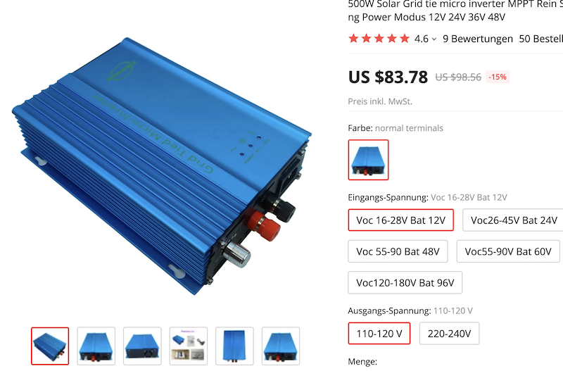

Würde so etwas funktionieren:
Steckdose mit Shelly Plug >>> Ladegerät für LifePO4 Akku >>> LIFEPO4 Akku >>> regelbarer Einspeisewechselrichter an anderer Steckdose auch mit Shelly Plug
Mit dem Shelly Plug würde ich das Ladegerät 9 Stunden täglich zu den Sonnenzeiten aktivieren (von zum Beispiel 09:00h bis 18:00h) und dadurch den Akku voll laden.
Der Einspeisewechselrichter wird dann über den zweiten ShellyPlug von zum Beispiel 20:00h bis 08:00h aktiviert bei einer stündlichen Einspeisung von 200 Watt um die Grundlast zu decken.
Ist das effizient und generell so machbar oder hat man da irgendwie hohe Verluste und es würde sich niemals rechnen?
Wären diese Komponenten in Ordnung und wenn nein was schlägt Ihr vor?:
Akku
Ladegerät
Wäre wirklich dankbar über paar Hilfen möchte nix falschen kaufen.
Danke
PS: noch ne weitere Frage am Rande. Kann man bei einem Stromausfall trotzdem über den Akku ins Netz einspeisen, damit Kühlschrank usw. weiter laufen können oder riegelt das wie die restliche PV dann einfach alles ab?
Also der Akku hat 200 Ah, damit der seine 4000 Lebenszyklen behält sollte man die Zellen nur von 10% - 90% nutzen.
200 Ah x 80% = 160 Ah x 12 V = 1920 Wh
Der WR hat eine Effizienz von 86 %, der Rest geht in Form von Wärme flöten.
1920 Wh x 86 % = 1651 Wh / 200 W Grundlast = 8 1/4 h
Also mehr als die 8 1/4 Stunden Grundlastabdeckung bei 200 Watt halte ich mit dem Setup für unrealistisch.
Grid Tie Inverter sind Netzgeführt. D.h. der Inverter bestimmt die Phase auf dem Hausnetz und synchronisiert sich damit. Bei Stromausfall gibt es keine Phase auf dem Hausnetz und damit findet auch keine Einspeisung statt, also: Nein.
