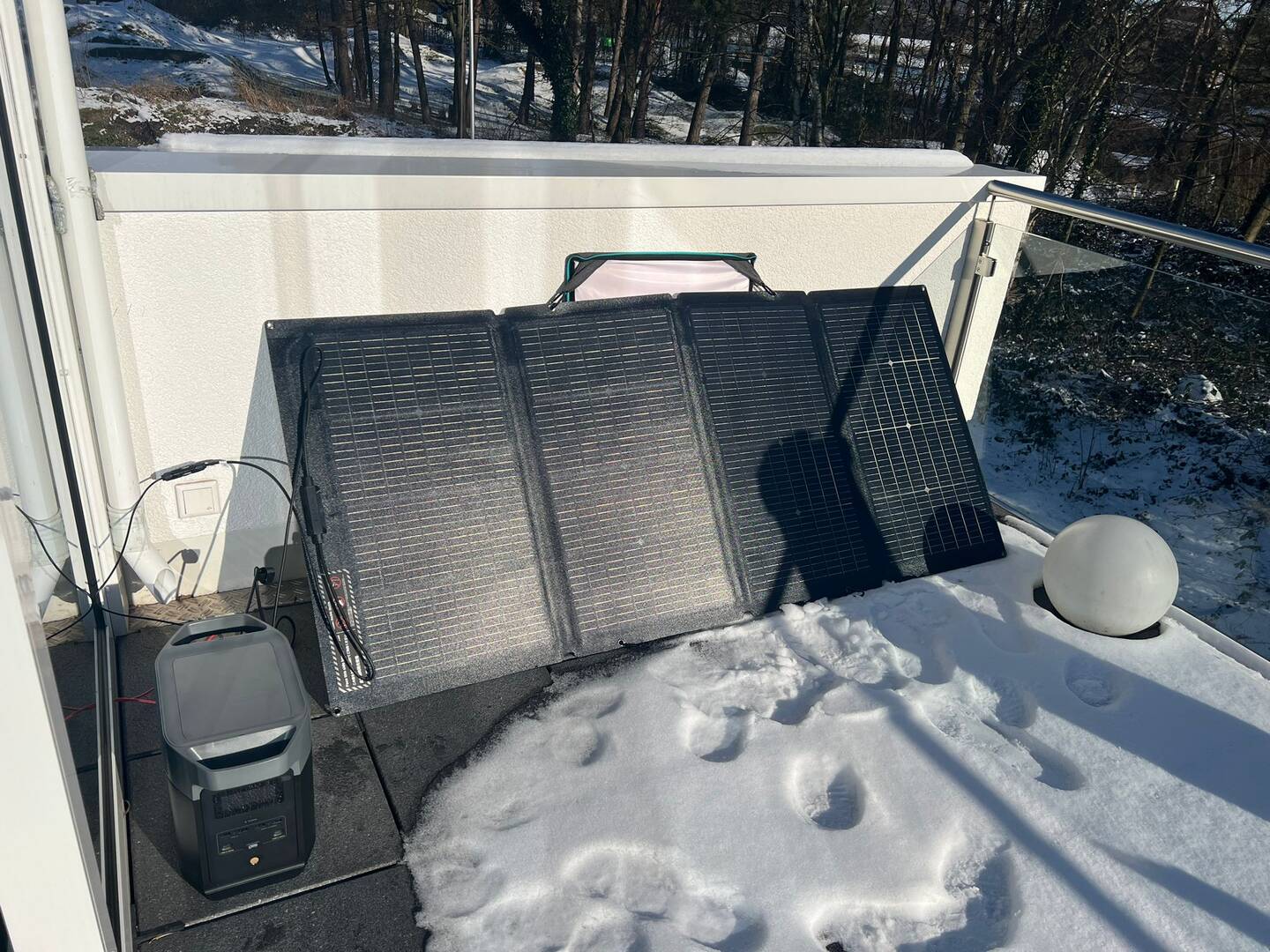

Fürs Wohnmobil habe ich mir nun eine Delta 2 besorgt.
Die soll nun nicht zwischen den WoMo Touren unnütz rumstehen, sondern Komponente einer zusätzlichen Balkon-PV auf meiner Terrasse werden.
Delta 2 ist wie gesagt vorhanden, Ecoflow Powerstream ist bestellt .. nun ist die Frage welches Panel.
Ich habe es mal mit dem mobilen 220W Ecoflow Faltpanel ausprobiert (siehe Foto), aber das ist mir zu frickelig und Windanfällig. Es soll ein festmontiertes, konventionelles Panel (mit mehr Leistung) her.
Was haltet Ihr von diesem:

das Panel kannst du nehmen. Am PowerStream kannst du zwei anschließen und an der Delta 2 ein weiteres.
Die Delta 2 ist nicht für den Außenbetrieb gemacht. Du könntest auch flache Fensterdurchführungen nutzen.
Wenn draußen bedenke das die jederzeit trocken steht und das unter 0°C die Batterien nicht geladen werden dürfen.
Wenn Sie zu warm wird, wird sie abschalten.
