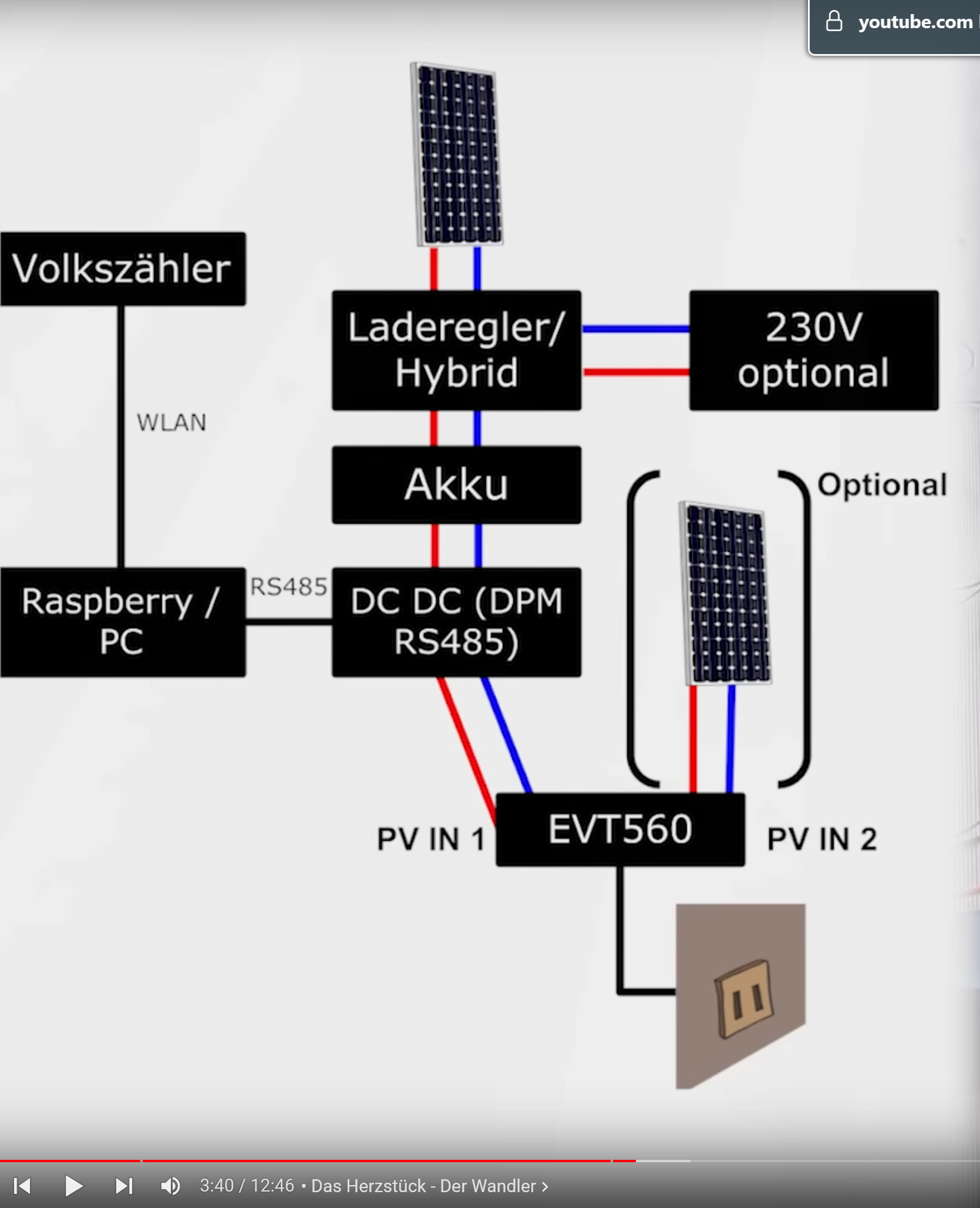

Im Video wurde folgende Verschaltung eingeblendet:
In dieser Schaltung wird nur ein Eingang des WR genutzt. In der Planung meines Balkonkraftwerks wäre die der Deye Sun-600g3-EU-230. Die Eingänge sind mit
  • Maximum input DC Voltage: 60V
  • Max.input Current: 2x13A
  • angegeben.
    Meine PV Module liefern jeweils:
  • Vmpp: 34.89V
  • Impp: 11.76A
  • also 410W. Diese Leistung entspricht auch dem, was der WR als maximale Leistung am Eingang empfiehlt. Verschalte ich die PV Module parallel und führe sie dem oben gezeigten Schaltbild zu, dann übersteige ich die maximale Eingangslesitung des WR auf einem Kanal...bei perfekter Ausbeute natürlich.
    Wäre es also möglich den Ausgang des DPM auf beide Eingänge des WR (Beide Eingänge haben einen eigenen MPPT) aufzuteilen? Also die Schaltung wie unten gezeigt, sodass ich auch die vollen 820Wp ins System hineingeben kann? Oder könnte dies zu Problemen führen?

    Der DPM kann je nach Ausführung bis zu 50A liefern. Wenn man den Ausgang parallel abgreift, sollte eine Einspeisung auf beiden Kanälen möglich sein.
    Ob das doppelte MPPT da zum Problem wird, kann ich aber nicht einschätzen.

    Ja, das ist die Frage. Ich verstehe das eigentlich so, dass ich dem DPM über das Skript feste Ausgangswerte zuordne die dann vom WR geschluckt werden müssen. Der Wechselrichter kann den DPM doch nicht zwingen in einem anderen V-A Kombination zu arbeiten, oder doch? Demnach teilen sich die Ströme gleichmäßig auf die Eingänge auf (vermute ich zumindest, da ich von gleichem Widerstand ausgehe).
    unter dem Video kommentiert ein User:
    "Geht nur sinnvoll mit 48V, evtl. auch mit 24V Akkus. Da das DC DC Netzteil nur Step Down kann, und die Micro Inververter idR mind. 16V DC Eingangsspannung brauchen."
    in meinem Fall wären das Sogar 20V DC Eingangsspannung. Ich müsste die Nutzung des Akkus also auf eine bestimmte Spannung begrenzen. Wenn ich den Akku bspw. nur bis 25V entladen lasse, dann bekommt der WR vom DPR noch 24.5V und demnach auch 24,5A. Aufgeteilt auf 2 Kanäle sind wir dann schon nah an der Grenze dessen was der WR händeln kann.
    Ich weiß jetzt nicht genau wie das MPPT funktioniert, aber es wäre zumindest denkbar, das es auf der Suche nach dem Arbeitspunkt einen niedrigeren Strom als den maximalen nachfragt, was zu einer Veränderung am 2ten Inverter Eingang führen würde, was ggf. dann dort wieder zu einer Neusuche des Arbeitspunktes führen könnte. Wie der Inverter mit sowas umgeht, ist vermutlich gerätespezifisch und lässt sich pauschal sagen.
    Wie gesagt, kenne ich mich da aber nicht genau aus. Sind also nur Gedanken...
    Edit: Auf der anderen Seite... Solarpaneele liefern ja auch permanent unterschiedliche Werte. Von daher sollte der Inverter damit ja eigentlich klarkommen.

    Das erklärt mir warum es gerade nicht funktioniert :D Der DPM kam heute an, und will einfach nicht die eingestellte Leistung an den WR geben. Aber wenn der nur Step Down kann dann komme ich mit meinen 12V Akkus da nicht weit. werde dann mal die Akkus umklemmen das ich auf 24V bin und dann nochmal testen.

    Der in der Zeichnung genannte Inverter kann 300W pro Kanal und ich schätze kaum ein Inverter wird das groß anders machen, da sonst mehr Elektronik verbaut sein müsste und die kostet halt.
