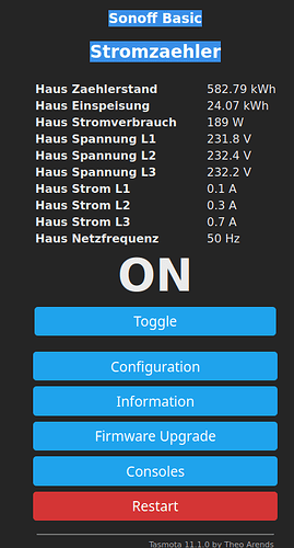

Ich glaube ich verstehe dein Verständnisproblem. Es gibt auf den digitalen Zählern eine Diode die je nach Verbrauch aufgeregt blinkt, diese wird nicht mit dem Hichi-Kopf ausgelesen!
Es geht hier um die Infrarot Schnittstelle.
Hier mal ne Beschreibung.
Genau, der Lesekopf ist kein Messgerät sondern nur ein Schnittstellenadapter.
Wie eine Bluetooth-Verbindung oder ein USB-Kabel. ?
In diesen Fall halt eine optische Schnittstelle. Wie zum Beispiel im Audio-Bereich (Tonübertragung per Glasfaser).
Die Genauigkeit der Messung liegt allein beim (geeichten) Stromzähler.

Wenn der "wirkliche" Experte daran verdient bestimmt. Der Vergleich mit Toslink trifft die Sache auf den Kopf; es handelt sich um optische digitale Datenübertragung.
Hier nochmal ein Link. Ich bin hier raus.
Glaubst du, ein EnergyMeter ist genauer als ein Stromzähler?
Ist diese Tasmota Version auf den Hichi mit ESP schon vorinstalliert? Welche genau ist das?
