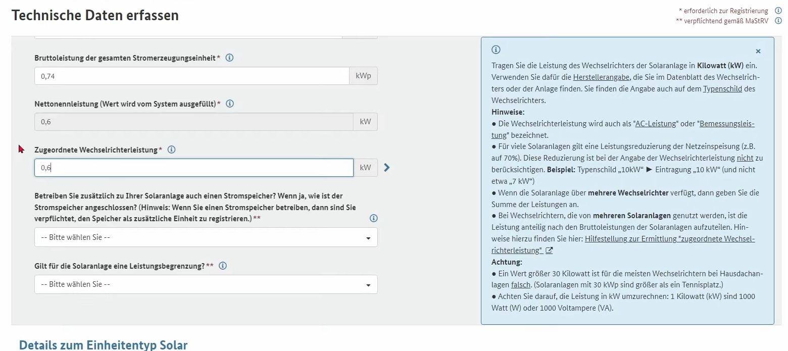

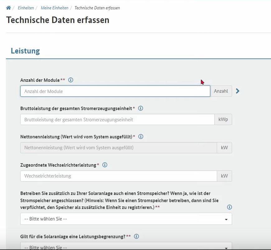

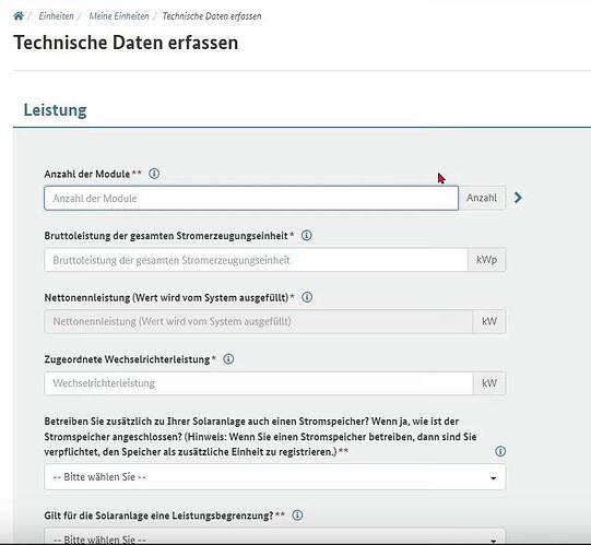

Und spätestens bei der Registrierung im Marktstammdatenregister must du eh alles angeben:
Der würde doch gedrosselt laufen. Es gibt zahlreiche WR am Markt, die man drosseln kann bzw. die gedrosselt geliefert werden. Schlussendlich kommt es darauf an, dass dein angemeldetes System die 600 W einhält und das bestätigt man mit seiner Anmeldung. Mehr ist nicht nötig.
Ich sehe nicht, was da angegeben wird, was dem HM-1500 widerspricht, wenn der gedrosselt ist.
Die machen gerne Theater, aber haben dafür keine Rechtsgrundlage. Die geben auch keine Genehmigung zum Betrieb, die muss man lediglich informieren und sich an die 600 W halten. Mehr ist nicht erforderlich. Mit so einem Musterschreiben hat man sie informiert, mehr können die nicht wirklich einfordern.
Du kannst es drehen und wenden wie du möchtest, wenn du es rechtens in Betrieb nehmen möchtest fällt der HM-1500 raus weil dir das Marktstammdatenregister einen Strich durch die Rechnung macht, und du hier die Herstellerangabe der Ausgangsleistung angeben must ?.
