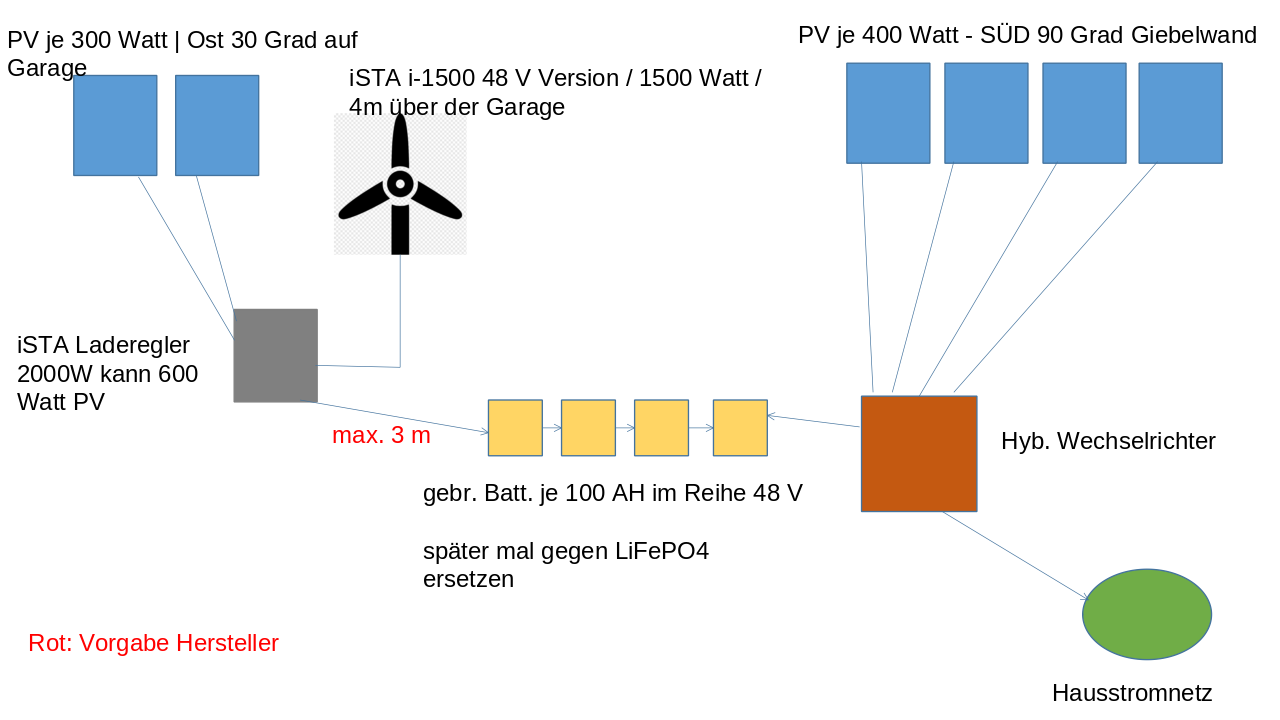

BalkonSolar + Kleinwindkraft + Speicher - 48V - was muss man beachten ?
ich als angehender Einsteiger würde gerne folgendes aufbauen (siehe Anhang)
und habe Fragen an die Profis.
Link zu Anleitung (Mehrsprachig) des Ladereglers (dieser Stoppt auch das Windrad wenn der Wind zu stark ist)
https://cdn.shopify.com/s/files/1/0304/2744/7436/files/Ultimate_Manual_all_languages_01.pdf?v=1636649572
Geht das vom Prinzip her ?
Welchen Hybrid Wechselrichter würdet Ihr mir dazu empfehlen ?
Oder gibt es einen Hyb. Wechselrichter an den ich den Ausgang des Ladereglers vom Windrad direkt anschliessen kann ?
Den 48 V BatteriePack in der Garage ist sicher nicht so gut ( im Winter gerne mal -10Grad und mehr und im Sommer über 30 Grad )
aber im Haus auch keine Gute Idee wegen dem möglichen Ausgasen etc.
Was wäre hier eine Gute Lösung ?
Bei der Länge der Kabel (Hauswand in die Garage min. 6m wenn ich es Luftlinie legen würde)
Wenn ich mich da richtig informiert hab: 48 Volt bei 2000 Watt ca. 42 Ampere d.h. ich kann kein 6 mm2 / Quadrat Kabel nehmen vom Laderegler zum Batteriepack oder ?
Für die Verbindung vom Hyb. Wechselrichter zum Battriepack welchen Querschnitt hier - 8 mm2 / Quadrat ?
Würde ungerne 2 Wechselrichter und "Speicher" nehmen also einen für Windkraft und einen für BalkonSolar.
Das Windrad + Laderegler kann ich gebraucht bekommen, BalkonSolar habe ich noch nicht!
Wenn es so nicht machbar ist wie in meiner Skizze, wie macht man es richtig ?
Dir fehlen offensichtlich sämtliche Grundlagen, da solltest Du Dich erst mal einarbeiten. Einfach ein paar Watt Angaben zu vergleichen und zu ,man kann ein Solarpanel an einen Wechselrichter für Windkraft anschließen, ist schon extrem daneben. Geht so nicht !
Edit: Hätte doch mal einen Blick in das Manual werfen sollen, geht scheinbar schon. Effezienz vermutlich unterirdisch, da kein Wort von MPPT o.ä. Einarbeiten ist bei so einer exotischen Ausführung trotzdem Pflicht.
