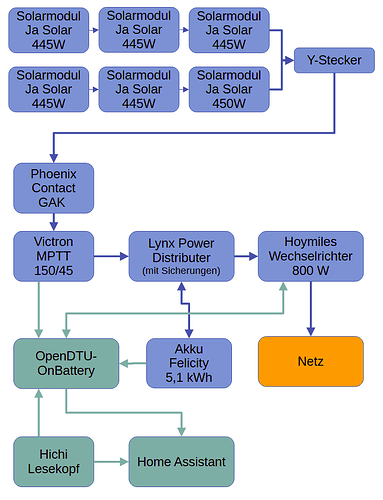

So, dann will ich mein Projekt auch mal vorstellen.
Ausgangslage:
Aktuell habe ich 800 Wp Solar und ein Deye 600 W Wechselrichter auf dem Garagendach.
Plan:
Die Anlage soll auf ca. 2000 Wp und 800 W vergrößert werden, dazu ein Akku und Nulleinspeisung.
Regelung:
Hier scheint mir OpenDTU-OnBattery für mich am geeignetsten. Die gibt auch ein Stück weit die anderen Komponenten vor.
Solarmodule:
Auf den Garagendach werde ich eine Ost-West Anlage bauen, genauer: Süd Ost und Nord West. Damit es aufgeht insgesamt 6 Solarmodule, in zwei Strings. Entweder ich suche vom Strom her passende zu den beiden vorhandenen Modulen oder ich kaufe 6 neue und verkaufe die Vorhandenen.
Laderegler:
2x passende Victron MPTT.
Akku:
Felicity 48V, 5 kWh (ca. 850 €) oder 8,2 kWh. (ca. 1100 €). Der größere hat ein besseres Preis-Leistungs-Verhältnis ist aber überdimensioniert. Also vermutlich 5 kWh.
Wechselrichter:
1x Hoymiles 800W, es soll ja (halbwegs) kompatibel zur aktuellen Balkonsolar Regelung sein. Ich werde den Platz für einen zweiten 800er freihalten. Die OpenDTU-OnBattery kann insgesamt 4 Wechselrichter ansteuern.
Stromverbrauch erfassen:
Dazu hatte ich schon längerer Zeit einen Hichi IR-Lesekopf angeschafft. Noch ein alter, der per USB an einen Raspi angeschlossen wird. Auf dem Raspi läuft dann die vzLogger / Volkszähler Software. Das habe ich schon in Betrieb.
Absicherung:
Für ie Solarpanele habe ich den PV Anschlusskasten von Zinnzgreen im Auge. Da ist eine Abschaltung (braucht man das?) und ein Überspanngussschutz integriert.
Die andern Komponenten sollen über eine Victron Busbar mit Sicherungen verbunden werden.
Vorschläge und Anmerkungen sind willkommen :wink:

So Zeit für ein Update:
Ich habe den Rat befolgt und erst mal die kleine Lösung getestet. Zuerst hab ich wirklich viel Zeit in den Volkszähler investiert und es dann aufgegeben. Das Ding ist viel zu kompliziert. Mit der Kombi Hichi Wifi (mit integriertem ESP) und Home Assistant habe ich dann mit weniger Aufwand mehr erreicht.
Aktuell ist folgendes Setup in Betrieb:
Ein Hoymiles "HMS-800-2T" ist an die beiden vorhandenen 400 Wp Module angeschlossen.
OpenDTU-OnBattery ist mit dem Hoymiles verbunden und schickt die Daten per MQTT an den Home Assistant.
Der Hichi Wifi Lesekopf überträgt den aktuellen Verbrauch per HTTPS + JSON an die OpenDTU-OnBattery und per MQTT an den Home Assistant.
Im Home Assistant habe ich das Energie Dashboard und eine eigene Ansicht mit Verlaufsdiagrammen eingerichtet. Damit habe ich schon mal einen ganz guten Überblick.
Zur Regelung:
Die OpenDTU-OnBattery regelt alle 5s, d.h. es dauert 5-10s bis es sich eingeregelt hat. Bei stark schwankenden Lasten (bei uns die Waschmaschine) regelt es wild hin und her. Im Großen und Ganzen funktioniert es aber ganz gut.
Die nächsten Tage / Wochen geht es an den Umbau...

Da ich beim Akku ein bisschen skeptisch war (es ist ja einer der billigsten) habe ich ihn erst mal mit einem Netzteil aufgeladen und die Einzelspannungen per RS485- Schnittstelle überwacht. Das Balancing war aber ok.
So sieht es aktuell aus:
Falls jemand dazu Fragen hat, nur her damit :wink:
