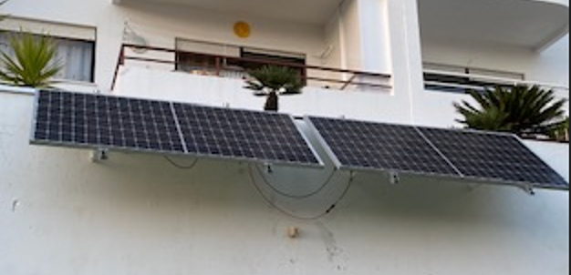

Jetzt komme ich zu meinem Problem wo ich auf der suche nach Lösungen bin.
Ich wohne in Portugal und habe durch Südlage eigentlich eine sehr gute „Einstrahlung“ auf die PV Module für fast das ganze Jahr.
• Ich hatte mit 2 PV Modulen angefangen und „erzeuge“ damit ca. 80-100KWh pro Monat, habe jetzt seit Anfang 2022 noch 2 weitere PV Module (mit etwas geringerer Leistung) montiert und komme nun auf ca. 130-155KWh pro Monat.
• Mein Verbrauch war ohne PV ca. 210-230KWh pro Monat
• Ich habe jetzt noch einen Stromverbrauch der von dem Stromversorger kommt mit ca. 140-160 KWh pro Monat
• Also „verschenke“ ich ca. 60-80KWh durch nicht Nutzung wenn die PV Strom produziert
Ich würde nun gerne eine „einfach“ Speicherung erstellen um auch nachts bzw. wenn die PV nur wenig erzeugt den sonst „unbenutzten“ Strom zu nutzen bzw nicht sinnlos in das Netz einzuspeisen.
Typische PV Stromerzeugung über 24h siehe pic
Was kannst mir jemand vorschlagen, für kostengünstige Batteriespeicher und auch welche weitern Komponenten zur Aufladung bzw. „Nacht Einspeisung“ benutzt werden könnten/müssten
Ich benutze momentan 4x PVM und 1x Hoymiles HM-700 und 1x Hoymiles HM-600 Wechselrichter. siehe pics Könnte aber auch easy 2x mehr PV montieren
vielen Dank jetzt schon mal für die Hilfe, Anregungen etc.

Habe gerade das folgende Video von Dimitri gesehen.
https://www.youtube.com/watch?v=f-iz6WE8GD8
Da hat er eine schöne Selbstbauanleitung für eine Grundlastlösung.
Der Akku ist auch einigermaßen erschwinglich, falls du nicht einen selber bauen willst.
Du must aber sicher noch nen Laderegler und ggf. einen weiteren Inverter dazubauen.
Wenn du es etwas technisch versierter magst, gefällt dir vielleicht dieser Bauvorschlag.
https://www.youtube.com/watch?v=G6d0d1vM2HU
Da brauchst du einen DC-DC Konverter um den WR konstant zu füttern und du must wohl etwas mehr testen.
Dafür kannst du evtl. die WR weiternutzen.

Dimitri hat da wirklich eine feine Lösung für Grundlast, leider noch ohne Regelung, nur per Hand, ließe sich aber sicher auch umbauen, was aber aufwendiger wird.
