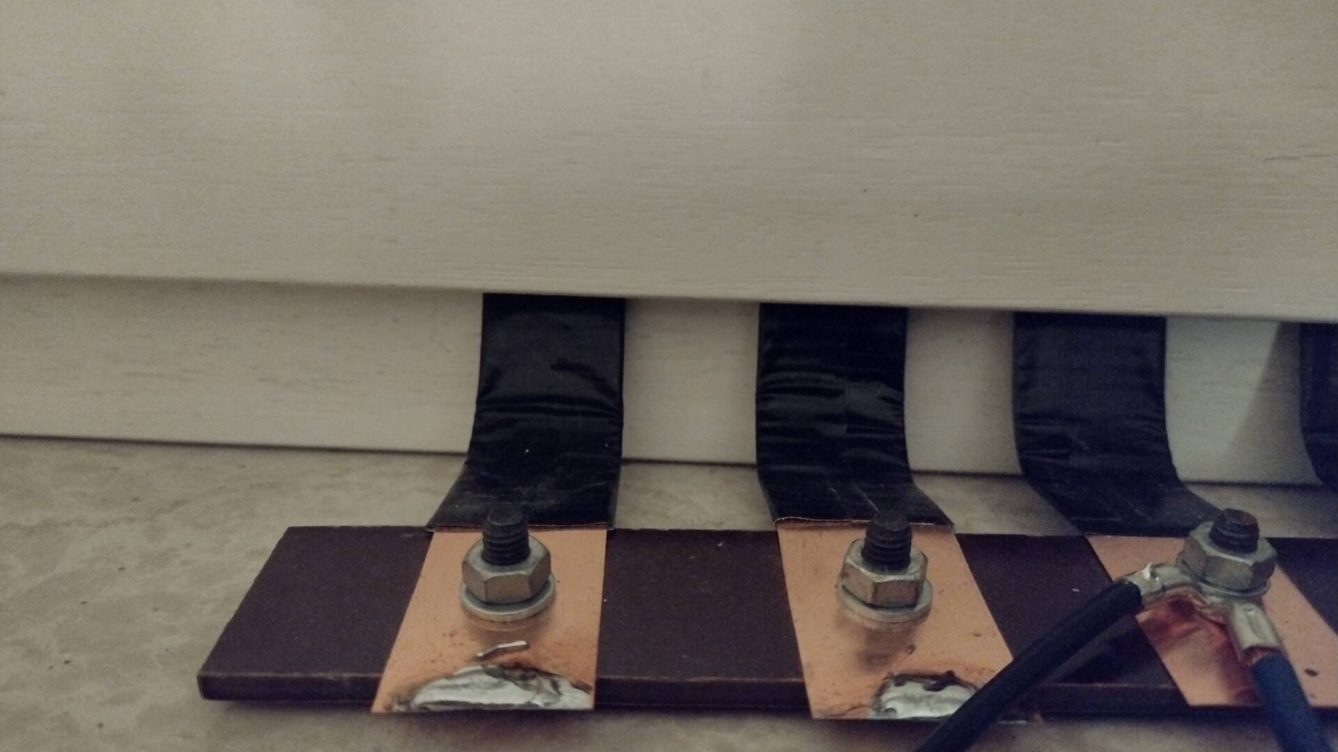

Meine ist nichtmal 1 mm dick.
0,3 mm Kupferblech, 25 mm breit, eine Schicht Tesa, eine Schicht Gewebeband, beidseitig. Schrauben sind M6, zum Größenvergleich. Und das ist natürlich für DC.
Kann man genau in die die Dichtungsform drücken. Und in die Scharnierecke des Fensters legen.
Da kann man das Fenster auch öffnen, wenn man das was draufstellt oder eine Tropfen Heißkleber dranmacht, dass es sich nicht verschiebt.
Okay, interessant zu sehen. Bei mir wäre die Seite gegenüber der Scharniere am günstigsten.
