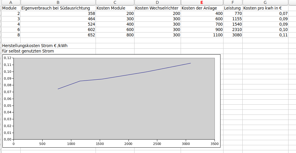

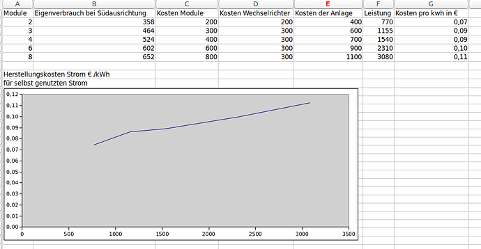

Ich habe den Selbstkostenpreis für selbst genutzten Strom bei verschieden vielen Modulen an einem 600W Wechselrichter berechnet.
Annahmen:
Energiebedarf: 2300kWh pro Jahr, 3 Personen, eine Berufstätig...
2-8 PV Module nach Süden ausgerichtet
Wechselrichter: bis 2 Module Modulwechselrichter für 200€, ab 3 Module Stringwechselrichter für 300€
Modulpreis: 100€ für 400Wp Module
Bei 8 Modulen verschenkt man zwar das meiste aber der selbst genutzte Anteil ist immer noch so hoch, dass jedes Modul sein Geld wert ist.
