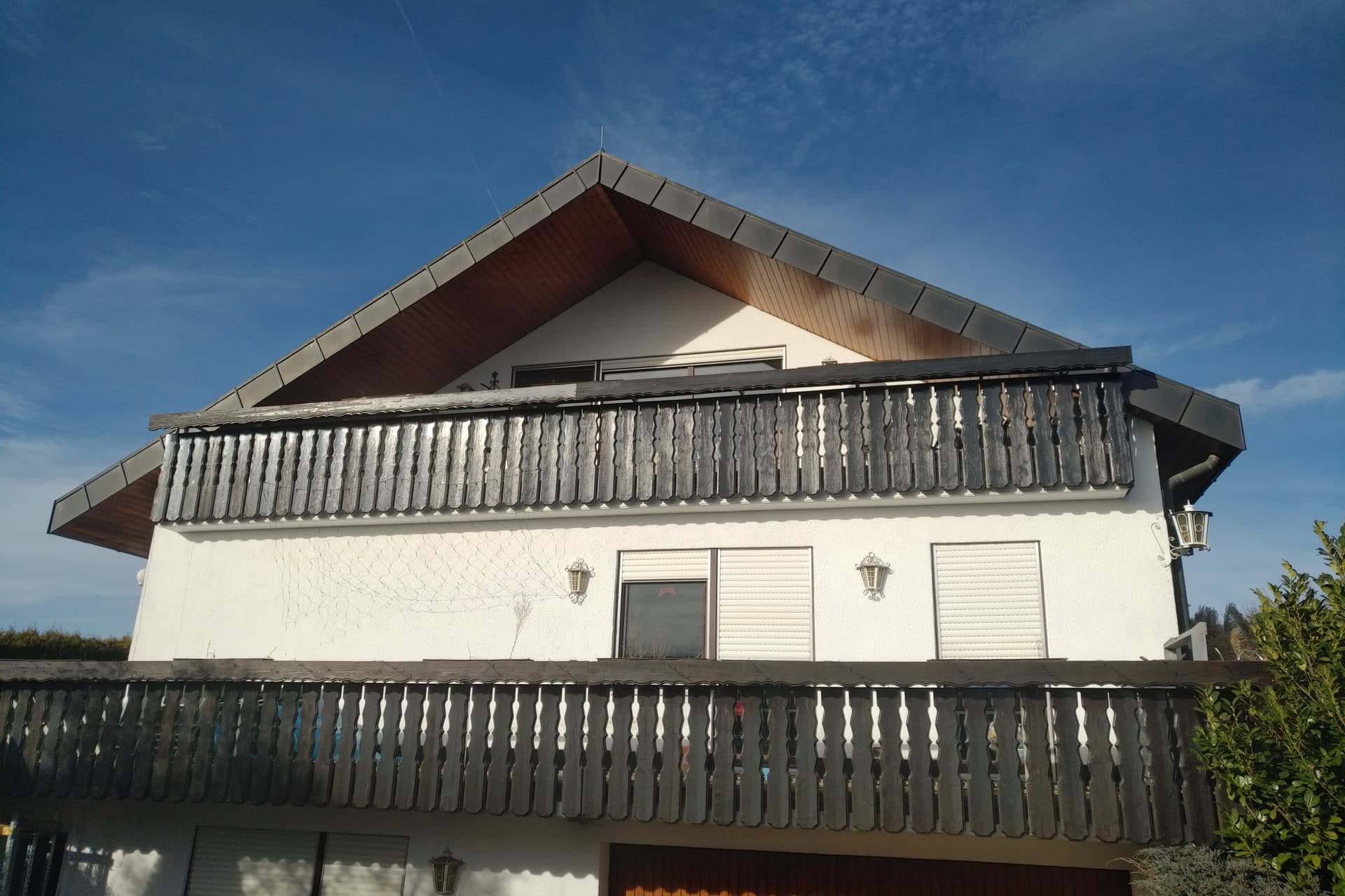

Ich habe auf 2 stockwerken balkone die quasi ganztags direkte Sonneneinstrahlung haben.
Jetzt würde ich gern eine Guerillia PV kaufen/installieren.
Idealerweise nur mit einem Wechselrichter fur beide Balkone

Hallo, der von dir genannte Zähler wird sich nicht rückwärts drehen, es gibt einfach im Zähler einen 2. Wert für die Einspeisung. Wäre also ratsam sich an die 800Watt Grenze zu halten.

Mit der Anmeldung würde ich mir an deiner Stelle sparen. Versuche doch die Einspeisung auf 800W zu begrenzen und lieber den Akku etwas größer wählen, dann sparst du dir die Bürokratie und darfst sogar 2000 Wp Solar bauen.
Fang mit der Planung an, bevor du was kaufst!
Miss dir aus, wie viele Panels der üblichen Größen (400-480W oder 500-600W) du an die Balkone hängen kannst. Überlege, ob du die senkrecht montierst oder schräg, das gibt mehr Ertrag schon wenn die nur 15° zur senkrechten montiert sind. Vielleicht reichen dir Panels nur am oberen Balkon.
Rechne dir die Kosten aus für eine "große" Anlage über 800W. Häufig kommen da Kosten für den Hausverteiler dazu.
Wie viel verbrauchst du in 24h mindestens und höchstens? Soll das die Anlage können? Reicht eine Unterstützung von 0-800W aus?
