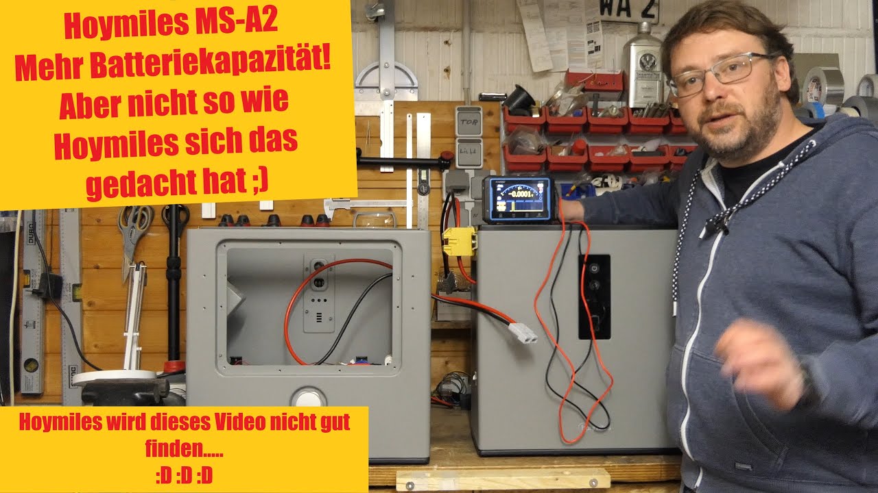

Der Kanal hat in seinem Video
schon eine Möglichkeit vorgestellt, die aber im Prinzip auf einem Vorhandenem zweiten Akku gleicher Bauart aufsetzt. Ich würde die Erweiterung gerne einfach und Modular halten, um mich den Bedürfnissen flexibel anpassen zu können. Im Moment denke ich, dass eine Verdoppelung der Speichergröße ausreicht, aber was mache ich, wenn ich in 2 Monaten feststelle, dass der Ertrag doch noch weiter steigt, als ich es im Moment vermute.

Der Speicher sollte nach Möglichkeit durch einfaches dazustellen einer weiteren Batterie erweitert werden können. Ich dachte da an sowas:
Oder vielleicht auch eine Nummer kleiner mit erstmal nur 100A (die sind nicht gerade billig)
Ich habe allerdings keine Ahnung, wie ich das mit dem Speicher von Hoymiles verbinden kann, damit die Steuerung noch funktioniert.
Ich hoffe Ihr könnt mir da weiter helfen.
Gruß Dirk
Du brauchst eine 22,4V (7s) LiFePo4 Batterie.
So etwas habe ich noch nicht fertig gesehen.
Ich überlege auch mir den MS-A2 zu kaufen. Aber ich fürchte, dass mir der Akku auch zu klein wird und ich schnell mehr will und dann mit dem 7S-System keine passende Batterie finde. Ich befürchte auch, dass es irgendwann ein Softwareupdate geben könnte, dass den oben beschriebenen Hack unmöglich macht. Wobei der MS-A2 schon ein schönes gerät ist. Mir fehlt nur noch ein Batterieanschluss um Kleingeräte damit zu betreiben und ein PV-Laderegler (ist vorhanden aber nicht nach außen geführt).
