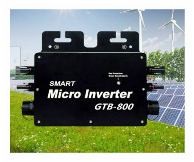

Ich habe zwei Photovoltaik Module von Heckert Solar NeMo 2.0 60 M 335 Wp und möchte mir den
800W Wechselrichter Solar Grid Tie Wlan APP Steuerung MPPT Mikro Inverter IP65 kaufen, bin mir aber nicht sicher ob dieser kompaibel ist,
bzw. kann mir jemand einen passenden inverter vorschlagen.

3. Balkonkraftwerke dürfen max 600 Watt einspeisen keine 800 Watt

Die GTB-Modelle sind auf jeden Fall kompatibel zu deinem Modul, lassen sich nach meinem Kenntnisstand aber nicht drosseln. Persönlich glaube ich nicht, dass jemals jemand erfahren oder interessieren wird, dass dein WR bis zu 800 Watt einspeisen könnte, obwohl es für ein BKW maximal 600 Watt sein dürfen. In der Praxis kommst du bei 2*335 Wp und 90% Umwandlungseffizienz sowieso nur auf höchstens 600 Watt, uns wenns doch mal 5 Watt mehr sein sollten, interessiert das keine Sau. Natürlich könntest du dich bei der Anmeldung irren und einen GTB-600 statt des GTB-800 angeben, oder aber die Anlage ohne Anmeldung betreiben, beides wird sicherlich oft genug gemacht in DE, und bisher habe ich noch nie irgendwas von tatsächlichen Konsequenzen gehört. Den entsprechenden Organen gehts dabei nicht um das einzelne Watt, sondern um eine statistische Aussage, wieviele BKW und mit welchem groben Leistungsrahmen es in ganz DE gibt, und ob das irgendeinen Einfluss auf die weiteren Planungen für das öffentliche Stromnetz hat. Ob du das nun mit Irrtum oder ohne Anmeldung betreibst, ist dann natürlich allein deine Entscheidung, ich beurteile nur die technische Seite, und da funktioniert deine Vorstellung problemlos.
