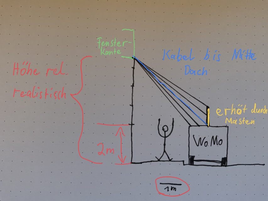

Kennt sich jemand mit Kabelleitungen über den Luftweg über Fußgängerwege aus?
Darf man das?
Und wenn ja, was muss man beachten?
Bsp Zeichnung:
WoMo mit Kabelbrücke relativ maßstabsgetreu.
Somit könnte man Solarstrom des Wohnmobils in die Wohnung leiten. (Ist einer von mehreren Lösungsansätzen)
Der Strom könnte entweder bei 18v/36v oder falls Sicherheitstechnisch nichts dagegen spricht bei 230v nach oben gelangen.
Ersteres ist natürlich der Favorit!

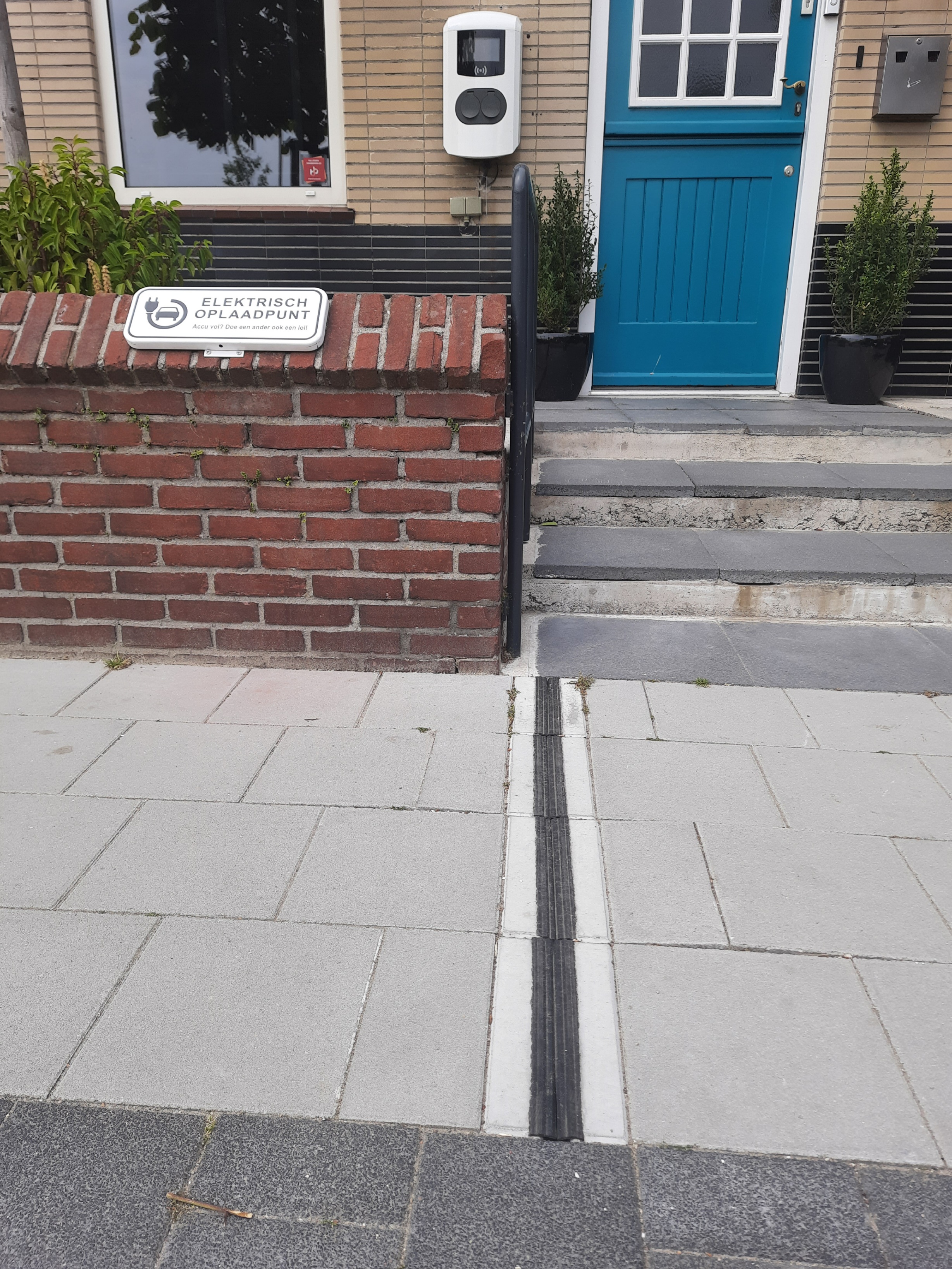

Diese Lösung zum Laden von EAutos habe ich in NL gesehen.
Ich fürchte, in D ist man nicht so flexibel.
Es handelt sich um einen kleinen Schacht der mit Gummilippen abgedeckt ist.

Btw. Manfred, icg verstehe nicht was das Bild mir sagen soll?
Wass hat es mit der Gummilippe auf sich? Im Hintergrund ist doch ne
stinknormale Alfen Wallbox zu sehen.
EDIT / Achso :wink: :wink: in die Gummilippe kann man das Typ2 Kabel reinfriemeln. Auf die Idee muss man kommen :wink:
Genau, das Kabel wird unter die Gummilippe gedrückt.
Das Problem ist doch der Bürgersteig.
Du willst oben drüber und dies ist der Weg quasi unten drunter. In beiden Fällen wird der Bürgersteig überquert.
War nur ein Gedanke...
