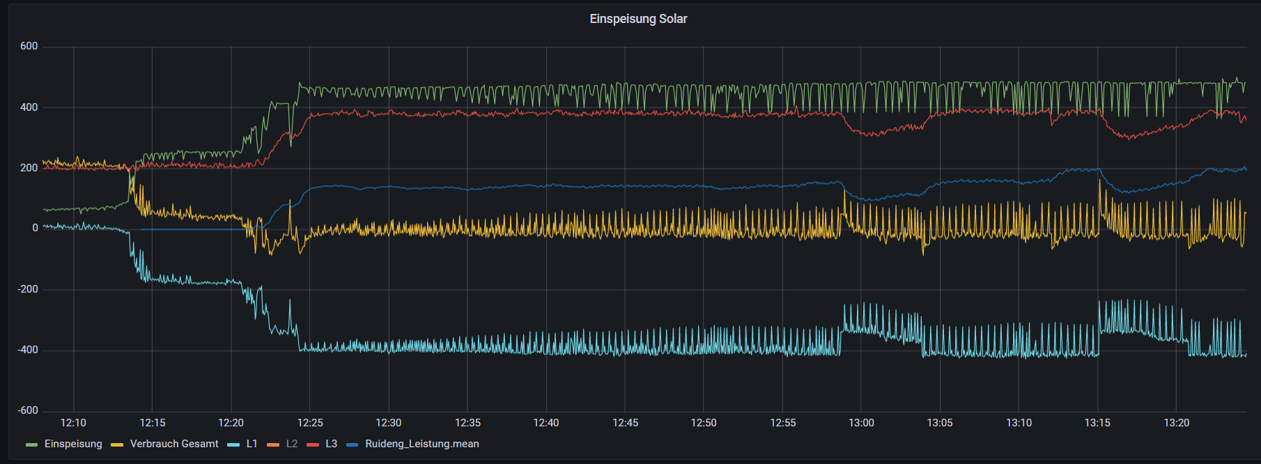

In Betrieb sieht das dann so in Grafana aus:
Grün ist mein Growatt der auf L1 hängt (Türkis)
Rot ist L3, auf dem das DPS hängt und Strom in die Batterie lädt.
Gelb ist der Gesamtstromverbrauch .also das was ich auf Null regeln will.
Blau ist die Leistung die das DPS zurückgibt.
Vielleicht alles noch nicht wirklich perfekt, aber es funktioniert zumindest mal. Ich hole mir so bis zu 200W(Spitze) vom Balkonkraftwerk zurück.
Die Regelung beginnt etwa bei 12:20 Uhr. Die extreme Welligkeit scheint hauptsächlich vom Growatt zu kommen.
