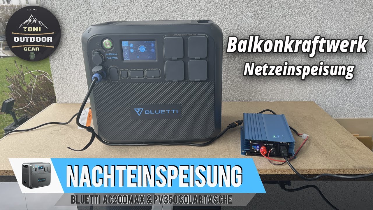

@dr-mueller Nur zum Verständnis, du willst den 230V Ausgang der Powerstation mit deinem Hausnetz koppeln um Einzuspeisen? Verstehe ich das richtig?
Um es vorweg zu nehmen ohne Umweg kannst du aus keinem Inselnetz der Powerstation (IT-Netz) nicht in dein Haus (TN-Netz) einspeisen und das nicht nur weil die Netze unterschiedlich sind, sondern auch weil die Phase/Sinuskurve nicht synchronisiert werden (wie es ein Netzparallel Wechselrichter macht).
Eine Möglichkeit (absolut nicht zu empfehlen aufgrund des Wirkungsgrades) hat Andreas auf seinem Kanal mal vorgestellt. Hier schließt er an die Powerbank ein Labornetzteil ein, was wiederum einen Mikrowechselrichter mit DC Spannung versorgt. Hier hast du enorme Wandlungsverluste, da aus Gleichstrom des Akkus der Powerstation Wechselstrom gemacht wird, das Labornetzwteil wieder aus Wechselstrom Gleichstrom macht und der Mikrowechselrichter wieder aus Gleichstrom Wechselstrom macht.
Mit weniger Leistungsverlust aber bis maximal 378 Watt kannst du über den 12,6V Anderson (spezieller Stecker) Ausgang bis zu 30A Gleichstrom entnehmen. Da 12V zu gering für die Wechselrichter sind, brächtest du ein DC-DC StepUp Wandler der die Spannung anhebt auf die benötigte Spannung des Wechselrichtereingangs um dann einzuspeisen.

IN deinem Fall gibt es keine Hinweise darauf, daß diese komische Box in irgend einer Weise dafür vorgesehen wäre, ins Netz EINZUSPEISEN. Wenn du deren Ausgang an eine Netzsteckdosen anschliesst, wird das funktionsverändernde Auswirkungen auf das Ding haben.

Dieses Teil hat keine Zulassung und du kannst es nicht offiziell anmelden.
Ich würde die Autosteckdose nicht verwenden. Die werden je nach Ausführung bei 10A schon sehr warm, deshalb begrenzen andere Hersteller diese auch schon auf 8A.
Reichen dir bis zu 378 Watt für eine Grundlast Einspeisung nicht aus? Im übrigen wäre dabei der Akku nach 12 Stunden über Nacht sowieso leer, also warum überhaupt mehr?
Die Spannung ist mit 12V zu gering für normale Mikrowechselrichter.
Wie oben schon geschrieben würde ich nicht mehr wie die 378 Watt einspeisen, Akku wäre dann eh von voll über Nacht leer.
Du brauchst dann auch keine 2 StepUp Wandler und auch keinen Wechselrichter mit zwei Eingängen.
Ich würde nur einen Wandler an den Anderson anschließen und bei den 378 Watt bleiben und einen Wechselrichter mit einem Eingang nehmen.
Du könntest z.B. einen Hoymiles HM-400 nehmen, wobei ich hier wahrscheinlich sogar nur auf den HM-300 gehen würde. Am Eingang nimmt der auch sich seine 320 Watt ca. und wenn du wirklich 300 Watt einspeisen willst, bräuchtest du diesen nicht mal drosseln.
Ja, aber du hast ja explizit nach dem direkten Anschluß ohne Hub gefragt. Wobei der Hub die Box auch nicht einspeisefähig macht, sondern die nur auf der Gleichstromseite mit dem BKW verbindet. Tatsächlich einspeisen macht der BKW-Wechselrichter.
