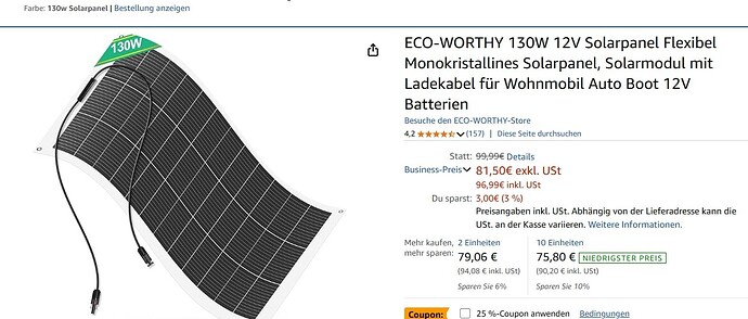

Also ich kenn eigentlich kein Modul welches 12 Volt macht .... Wäre ja auch doof , wie sollte man damit eine 12 Volt Batterie laden .... Gewöhn Dir mal an , wenigstens den Modulnamen mit anzugeben , bzw das Datenblatt

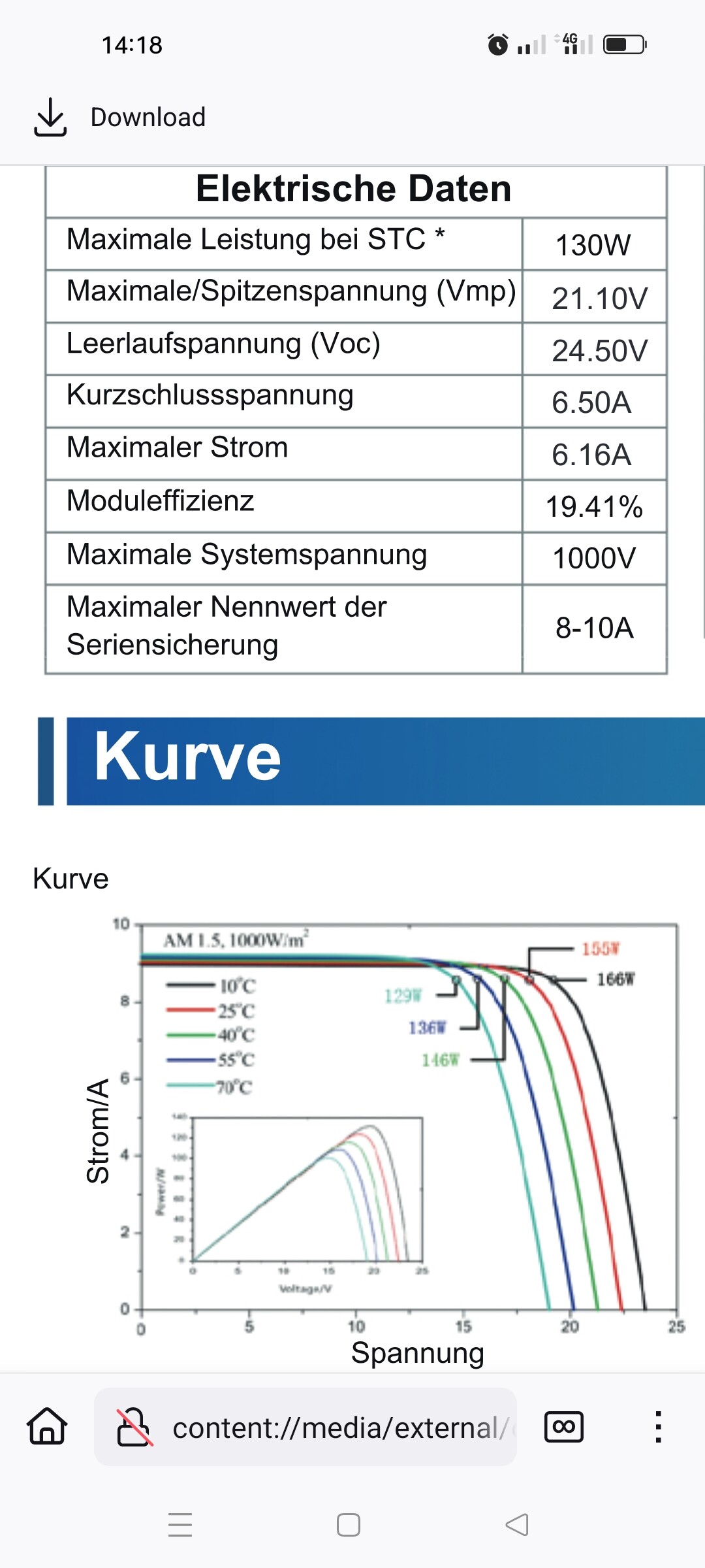

sorry, anbei ist ein Bild des Pannels was da dran soll / Ist.

Lehrlaufspannung hat's halt 24,5 Volt laut Datenblatt , also was wundert dich da die 70 Volt + ?
Na das datenblatt was bei dem teil beiliegt iat max, 12V da steht nix von 24...

Ich kann aber ergänzen, dass man ein 12 V Panel deswegen 12 V nennt, weil es zum laden eines 12 V Akku geeignet ist.
Dazu braucht man aber 14,8 V für den Akku, plus 3 V für den Regler, plus 20% . Man rechne..

Und: 12V Module haben nie 12V, sondern sollen 12V Batterien laden. Und 12V Batterien haben als Ladeschlussspannung auch typisch 13,8-14,6 V. Der Laderegler braucht auch noch, wie Carolus schon schrieb. Kurzum, die Teile haben in der Regel irgendwo bei 16-18 V ihren MPP und im Leerlauf liegen die deutlich über 20 V. Wie hoch genau, muss man in den Datenblättern nachschauen.
Auf Amazon steht auch die Leerlaufspannung mit 24,5 V.
