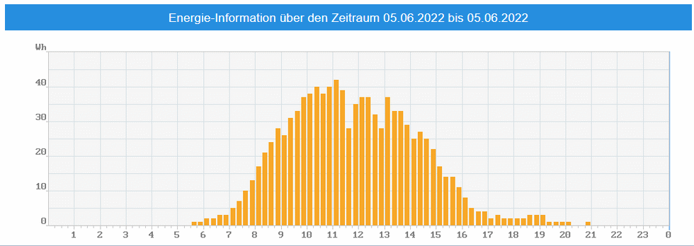

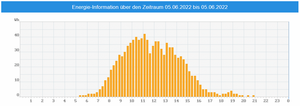

Ich habe mir 2 vollkommen überteuerte Balkonkraftwerke
mit je 300 Watt Leistung gekauft... laut den Fritz- Steckdosen
arbeiten beide auch "gleich gut," d.h. erzeugen beide ziemlich
genau die Hälfte der viel zu geringen Leistung.
Die letzten beiden Tage war hier sehr gutes Wetter mit
durchgehendem Sonnenschein über die gesamte Mittagszeit,
so daß die beiden Paneele die max mögliche Leistung eben
bei senkrechtem Anbau liefern sollten.

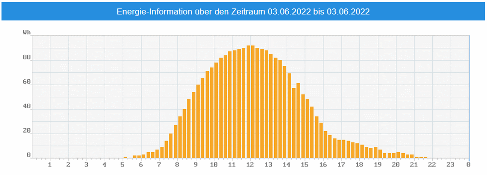

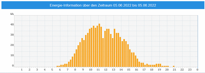

Statt der 600 Watt kommen aber leider nur maximal ... siehe Anlagen... an.
... am 3.06. lieferten beide zusammen gemessen 2,5 kWh ab
... am 5.06. lieferten beide zusammen getrennt gemessen 2,07 kWh ab.
Beide Module zusammen lieferten bisher nicht mal 300 Watt,
d.h. nicht einmal die Hälfte der angeblich möglichen max.
Leistung = 600 Watt ab.

Frage 1: Ist es normal, daß ein Balkonkraftwerk...für all deine Winkelfragen hilft dir "PVGIS", hier kannst du dir eine Ertragsprognose für jeden wunschwinkel berechnen lassen
Frage 4: Ist davon auszugehen, daß das Balkonkraftwerk...
PVGIS: https://re.jrc.ec.europa.eu/pvg_tools/en/tools.html#PVP
Frage2: Kann ich einfach z.B. mit einemY- Kabel...ohne Kenntnis der "Moduldaten" (Rückseite Typenschild/Bild machen) und der Wechselrichterdaten, nur Glaskugel möglich.
Frage 3: Kann man jedes egal welches Modul parallel...
Hmm...Frage 1: Ist es normal, daß ein Balkonkraftwerk...für all deine Winkelfragen hilft dir "PVGIS", hier kannst du dir eine Ertragsprognose für jeden wunschwinkel berechnen lassen
