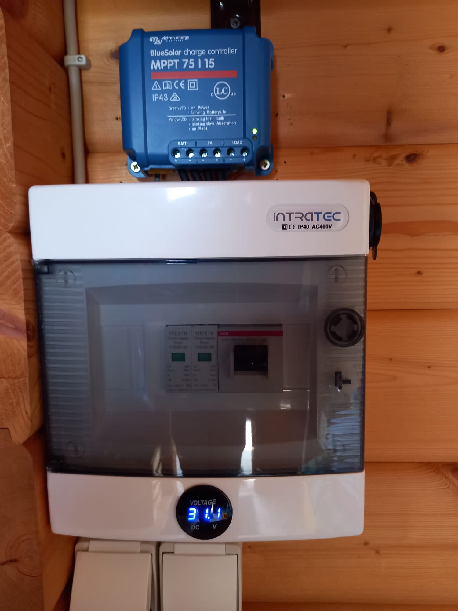

300Wp 41V Leerlauf an Victron MPPT 75/15 (Schattenmanagement Serienmäßig) und PKW 24V 75Ah Bleiakkus läuft mein gewöhnlicher 248Wh Kühlschrank (Start ~900Watt in Betrieb 25-35Watt) das ganze Jahr durch.
Phoenix 24/500 steht auf 5Sek ECO Modus 0,??? Watt.
Prüft auf AC 230V also nur alle 5Sek einige ms ob ein Verbraucher über 10Watt angeschlossen ist, und startet.
Auch bei schlechtem Wetter und mit Schatten auf dem Modul bleibt Batterie voll.
Bei Dämmerung lädt sie immerhin noch mit ~20Watt.
Nachgeladen wird Batterie täglich mit ~240Wh laut Victron.
Lichtstromkreise 24V hängen am Laderegler.
AC 230V mit 30mA RCD und Kreuzerder TN-S Netz.

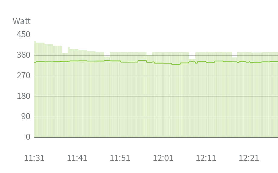

Ich war von Victron MPPT Ladereglern selbst erstaunt, das sie alle 7-8 Minuten einen Global Scan durchführen.
Mikrowechselrichter und String unter 3kW müssen da schon längst passen, wo Victron noch lädt.

Hier sieht man den Global Scan von Victron MPPT Ladereglern.
Ohne diese Victron Funktion und ECO müste ich die Modulleistung und Akkukapazität in der Gartenhütte für Kühlschrank verdoppeln.
Das wäre deutlich teurer.
Gut gedacht.
Batterie ist immer nahezu randvoll.
Anfängern macht Standby Verbrauch von China Wechselrichtern einen Strich durch die Rechnung.
Sie benötigen dann das vielfache in 24h mehr als der Kühlschrank.
