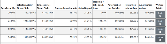

@petrel Vielen Dank für deinen Input. Mit dem Rechner hier auf der Seite kommt eine ziemlich gute Amortisation von <6 Jahren raus. Das finde ich eigentlich gar nicht schlecht und eher nicht wie du sagst: "Lohnt sich nie"...
@makiddo Das hängt von der Betrachtungungsweise ab.
Du müsstest ein normales BKW mit den gleichen Daten kalkulieren lassen und im Vergleich dazu wie sich der Mehrertrag durch die Batterie verändert.
Beispiel: Mit dem BKW sparst du 400 kWh pro Jahr (ausgedachte Zahlen). Durch den Akku sparst du plötzlich statt den 400 kWh 500 kWh. D.h. durch den Akku hast du tatsächlich eine Ersparnis von 100 kWh pro Jahr mehr und die müsstest du gegen den Aufpreis für den Akku gegenüberstellen.
D.h. dann siehst du wieviel Einsparung der Akku tatsächlich bringt. Wenn du nur die Kalkulation inkl. Akku machst wird sozusagen der Ertrag durch das BKW auch auf den Akku verteilt obwohl der Akku mit der Einsparung überhaupt nichts zu tun hat->deswegen sieht die Amortisationszeit dann viel günstiger aus.

@petrel aber ist es nicht genau richtig die beiden Komponenten gemeinsam zu betrachten hinsichtlich der Amortisation, da der Speicher ja den möglichen Eigenverbrauch (durch Verschiebung oder Nutzbarkeit im Dunkeln) erhöht? Letztendlich ist es doch nur wichtig möglichst wenig einzuspeisen und viel selbst zu verbrauchen um die Rentabilität zu steigern?
irgendwie hab ich das Gefühl ich hab einen Denkfehler, aber bei Sonne und keinem Verbrauch, Stichwort keine hohe Grundlast tagsüber spielt doch der Speicher die entscheidende Rolle?
@makiddo Das sollte man auf jeden Fall getrennt berechnen finde ich.
Als Extrembeispiel: Wenn du sagst kein/geringer Tagesverbrauch-> BKW liefert 600 kWh und du verbrauchst davon 100 kWh tagsüber. Und dein Akku hilft dir weitere 300 kWh zu sparen (der würde bei geringem Tagesverbrauch schnell voll und dann erst Abends wieder leer, d.h. 1 mal am Tag ein Zyklus des Akkus und das nur bei genug Sonne). Dann musst du die 300 kWh Ersparnis zum Akkuaufpreis berechnen.
Das andere Extrembeispiel wäre wenn das BKW 600 kWh liefert und du direkt davon schon 500 kWh verbrauchen könntest, und dir der Akku nur 100 kWh mehr zu sparen hilft müsstest dann nur die 100 kWh dem Akkuaufpreis gegenüberstellen.
Das hängt aber vom Verbrauchsprofil und der Ausrichtung ab. Daher macht es meiner Meinung nach Sinn das immer mit und ohne Speicher zu berechnen damit man sieht was der Speicher tasächlich für eine Ersparnis bringt. Im anderen Fall wenn der Speicher direkt eingerechnet wird versteckt man den Aufpreis für den Akku in der Ersparnis durch das BKW selbst (ist für große Anlagen eigentlich genau das gleiche. Nur wird das meistens kein Verkäufer gegenüberstellen weil sich die Amortisation durch den Akku dadurch wesentlich verlängert. Sieht besser aus wenn die Anlage sich z.B. in 10 Jahren mit Akku rentiert obwohl 90% der Einsparung bereits ohne Akku erzielt werden).
@petrel ok ich merke schon, dass das Sinn macht beide Szenarien getrennt zu rechnen und mal gegenüberzustellen und ggfs. meinen ersten Plan nämlich mit ausreichend großem BKW ohne Speicher zu starten und einige Zeit das Verhalten mit einem Shelly 3EM zu tracken. Ich mach auch eigentlich viel Homeoffice und ggfs. kann ich dann besser abschätzen wie viel Energie durch unbezahlte Einspeisung tatsächlich da ist. Oder durch die Ersparnis nach Amortisation den Speicher irgendwann gegen finanzieren, vielleicht werden die ja auch günstiger jetzt wo das Angebot steigt.
Diese Berechnung hier unter Tools macht das was ihr sagt ja automatisch und mit ner Größe von 2,4 kWh ist eigentlich da eine Amortisation von 6 Jahren theoretisch möglich.
Bei meiner groben Berechnung mit ca. 400 - 600kWh die ich im Jahr zwischen speichere, um sie dann nachts zu verbrauchen ist eine Amortisation akzeptabel. Module 3 x 360W und HM600 sind aber schon vorhanden. Zeitlich will ich den AIO einfach so programmieren, dass er von z.B. 19:00 - 7:00 Uhr konstant 200W abgibt - hat hier jemand Erfahrung? Tagsüber würde ich ihn so programmieren, dass erst ins Netz eingespeist wird, wenn er voll geladen ist. Grundsätzlich ist die Amortisation ja nicht unbedingt das Entscheidende.

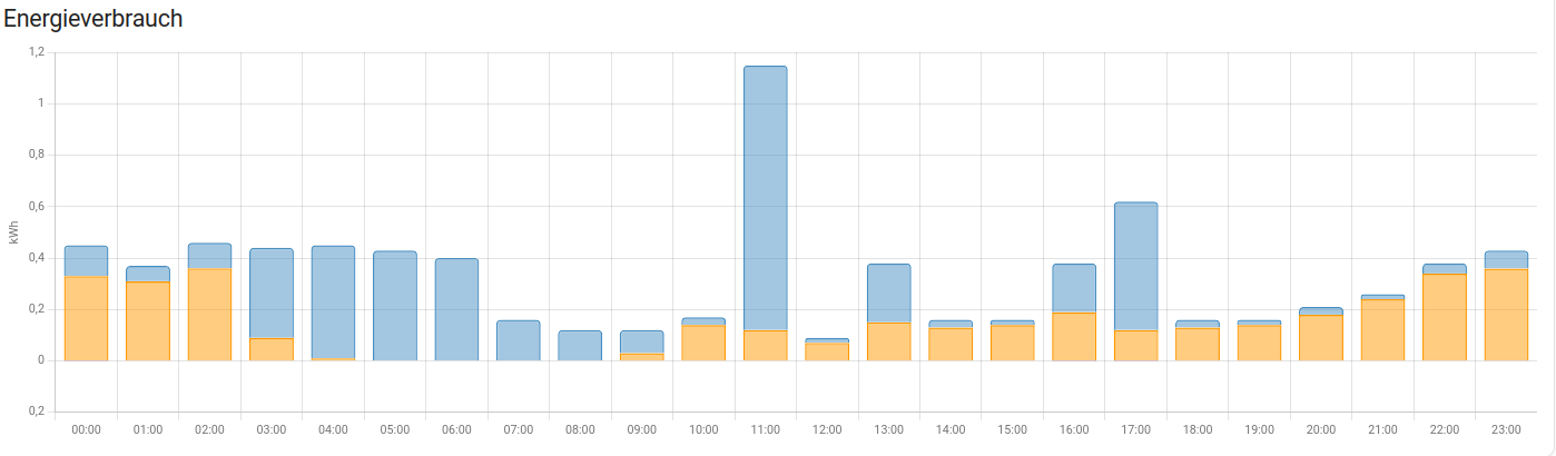

Amortisation sollte sich immer nach dem Aufwand berechnen. Aber da gibt es auch noch die philosophische Frage: Was will ich?
Ich will möglichst allen Ertrag selbst nutzen. Ohne Speicher ist das nicht möglich. Das obige Diagramm zeigt beispielsweise den gestrigen Verlauf an. Kein besonders sonniger Tag. Dennoch habe ich den Tagesbedarf zu 44% mit PV-Strom gedeckt.
Bevor ich die PV installierte, habe ich die Shellys 9 Monate laufen lassen und den Tagesbedarf analysiert. Daraufhin habe ich mich für einen Akku entschieden, was das ganze doch erheblich teurer machte, zusätzlicher Laderegeler, Akku und geregelter WR. Mit den Werten aus PVGIS kam ich auf eine Amortisation nach 9 Jahren. Die Hardware heute gekauft, wären ca. 7 Jahre. Tatsächlich wird die Zeit aber länger sein, da ich kWh aus PVGIS mangels viel Sonnenschein nicht ganz erreiche.
