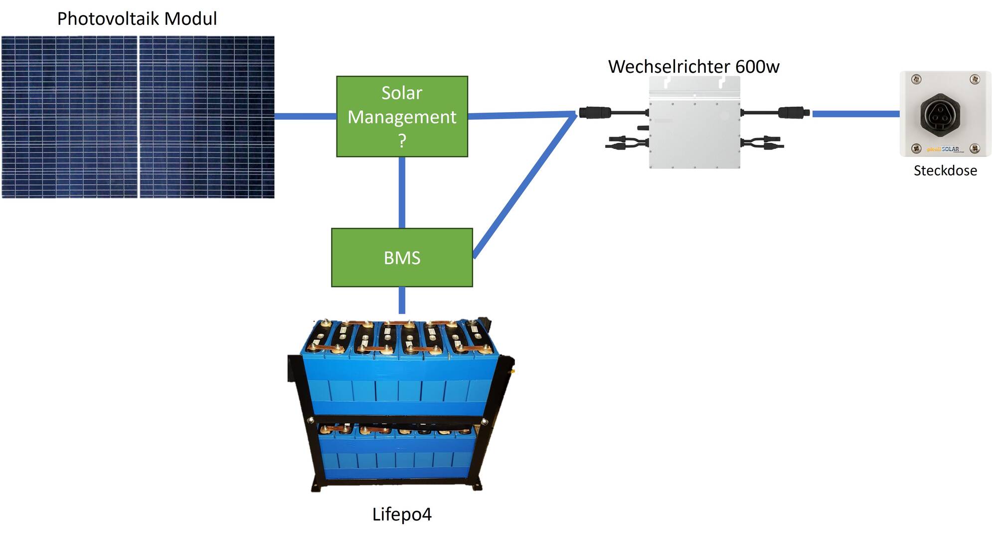

Guten Tag,
mein Plan ist ein Balkonkraftwerk mit Energie Speicher, aber ich bin mir mit der Verschaltung nicht so sicher und ob ich was vergessen habe,
bzw. habe ich noch paar offene Fragen.
mir wäre am liebsten wenn ich die Leistung aller Module durch ein "SolarMangementSystem" kontrollieren könnte und mit diesem einstellen wie viel an den Akku und in den Haushaltsstrom geht.
Hier ein Bild wie mein Plan ist:
bzw. Gibt es BMS mit einstellbaren Passthrough?
Wie lese ich am Besten den aktuellen verbrauch aus für Nulleinspeisung?
Die Kapazität des selbstgebauten Akkus und der Photovoltaikmodule steht noch nicht fest.
Beste Grüße

ich würde zunächst einmal den Verbrauch in Wohnung/Haus analysieren.
Dazu einen Shelly 3EM (oder pro3EM) in die Unterverteilung.
Damit bekommt man einen guten Überblick über die Last zur Uhrzeit xy an jeder der 3 Phasen.
(Den Shelly brauchst Du später noch bei der Überschussermittlung)
Dann würde ich mit einer Nachteinspeisung beginnen.
Einen ca. 48V LiFePO4 Akku (der tagsüber AC mäßig aufgeladen wurde, Shelly PlugS)
über einen Hoymiles µWR konstant (z.B. mit hundert Watt via AhoyDTU eingestellt) durch den Abend/die Nacht entladen.
Meistens hat man dabei soviel Erkenntnisgewinn, dass am Ende ganz was anderes (oft viel größeres) herauskommt :slight_smile:

Also zum Thema Nulleinspeisung gibt unterschiedliche Lösungswege mit vor und Nachteilen aber die Grundfunktionen sind immer gleich.
  1. Braucht man einen Sensor der die Last am Zähler misst und über irgendeine Schnittstelle zur Verfügung stellt (meistens per WLAN im Heimnetz über MQTT, HTTP oder UDP)
Viele lassen einen Shelly 3em verbauen (sehr zuverlässig, etwas teurer weil Elektriker benötigt), wenn man schon einen digitalen Zweirichtungszähler hat, kann man auch per IR Lesekopf + ESP32 (Mikrokontroller) oder eben IR Lesekopf + Raspberry Pi die nötigen Messwerte auslesen und im Heimnetz abfragen (etwas günstiger, weil kein Elektriker nötig, dafür aufwendiger man muss den Stromzähler freischalten per PIN und ggf. etwas basteln, sprich löten und verkabeln mit Raspi/ESP32)
  1. Braucht man einen Wechselrichter zwischen Speicher und Hausstromnetzt und eine Schnittstelle um die Einspeiseleistung dynamisch zu begrenzen. Da gibt's im wesentliche zwei Ansätze, zum einen Wechselrichter mit integrierter Funktion für AC Leistungsbegrenzung oder seperate Elektronik für Strombegrenzung mit entsprechender Schnittstelle (idR. digitale programmierbare DC/DC Wandler, die auf konstante Ausgangspannung eingestellt sind sodass der dynamisch eingestellte Strom immer direkt Propertional zur Leistung ist --> P = U * I). Ich würde immer dazu raten nach Wechselrichtern mit integriertem Begrenzer zu schauen, weil die zusätzlichen DC/DC Wandler immer den gesamt Wirkungsgrad des Systems verschlechtern, vor allem wenn die feste Ausgangsspannung größere Differenz zur minimalen Eingangspannung des Wandlers hat.
Generell muss ich sagen, eine gute Nulleinspeisung erfordert entweder ordentlich viel Eigeninitiative oder ein entsprechend teureres Komplettsystem (z.B. Victron).
Es gibt mittlerweile gute Open Source Projekte mit ein paar Anleitungen oder zumindest Hilfsbereiten Experten aber meiner Erfahrung nach dauert es immer eine Weile bis ein so ein System dann mal läuft. Soll heißen ich will niemand entmutigen aber ich würde es niemandem raten, der sich nicht explizit auch gerne mit sowas beschäftigt und auch die nötige Geduld dafür hat.
Ich kann das OpenDTU-on-Battery Projekt empfehlen. Das ist eine Mikrocontroller Software (ESP32), die mit den Hoymiles Mikroinvertern und vielen verschiedenen Energy Metern (siehe Punkt eins oben) kommunizieren kann. Die Hardware ist günstig, es gibt glaub mittlerweile fertige Platinen (falls man das Löten scheut), es wird konstant weiterentwickelt und bringt Nulleinspeisungsfunktion mit, heißt man braucht keine Programmierkenntnisse alla NodeRed und so.

Shelly 3EM zeigt wirklich zuverlässig die Stromwerte an. Das integrierte Relais kann auch für "Überschuss-Laden" verwendet werden. (Wenn zu viel Strom ins Netz, dann einschalten= Ladegerät ein) Geht einfach zu implementieren und ist etwas ungenau, aber der Gaul ist geschenkt...
Des Weiteren nutze ich ein Python-Skript, um die Nulleinspeisung zu realisieren(mit 750 Watt Puffer nach open, da ich in Ö zu Hause bin, bei euch eben 550 Watt)
Läuft auf Raspberry oder allen Python fähigen Rechnern. (keine Standrechner, wegen Energieverbrauch :wink: )
Währen des Tages habe ich einen fetten DC/DC an drei Paneele angehängt und 24V Akku wird geladen. (momentan 6kWh, wird auch 10kWh erhöht)
Den "Ausgang" des DC/DC hänge ich an den PV1 Eingang den Hoymiles mit einer Diode gegen Laden von Außen gesichert dran.
Der DC/DC schaltet am "Abend" den Akku durch und auf PV1 kann jetzt Strom fließen. Kann theoretisch auch über SSR oder Schütz realisiert werden.
Am Abend "schaltet" das Skript die maximale Leistung zurück, um die Akkus und die Anschlüsse nicht zu überlasten. (Vor allem im Winter ist der Akku sowieso schnell leer)
Cons: Skript hängt manchmal oder DTU verliert Verbindung und kann Inverter nicht justieren. (Geringere Distanz hilft, Leistung der DTU kann geregelt werden).
Ich empfehle fertig gebaute DTU Module, außer du bist Löt-Profi. Das beschleunigt den Prozess ungemein.
Es unterhalten sich die DTU und das Skript im Haus-LAN und die DTU mit dem Hoymiles.
Zukunft: Test mit 36V System, da mein DC/DC das kann(95A...) Ermöglicht somit höher Einspeisung über die Nacht dank erhöhter Spannung.
Mehr Akkus, mehr PV-Leistung zum Laden der Akkus.
Pros: mein System nutzt zusätzliche PV für das Laden der Akkus, die die Nacht über laufen. Recht hohe Effizienz bis in kleine Leistungen hinab. Bei ca. 95% DC-AC. Das ist wirklich toll. DC-DC ist ja noch effizienter.
