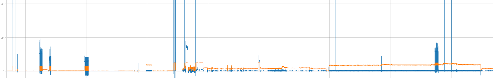

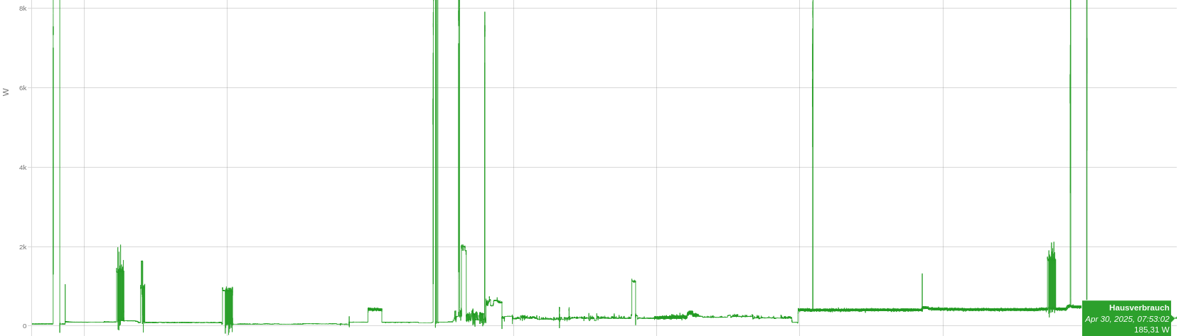

Kennst du dein Bezugsprofil über 24h?
Wie du siehst benötige ich nicht sehr häufig und auch nur kurz mehr als 800W.
Meine Anlage besteht aus 2 425 Wp Modulen, einem Wechselrichter, 2 24V Akku a 100Ah und einem 600W Wechselrichter, der über einen Shelly 3EM und Truckistick die Einspeisung regelt.
Orange ist meine Einspeisung und blau was ich noch vom Netz beziehe. An sonnigen Tagen kann ich 24h durchgehend einspeisen, ca 5kWh. Selbst mit mehr Wechselrichterleistung wäre es kaum mehr. Die Spitzen sind bis zu 12 kW und nur im Minutenbereich. Ein paar Watt mehr vom WR fallen da nicht ins Gewicht. Um da mehr rauszuholen brauche ich mehr Module, doppelte Akkuleistung und 3 WR, für jede Phase einen (nicht legal).
Wie oben geschrieben ab 8:00 ca 1,2kw - 1,5kw.
Deswegen würde mich sowas wie alter hase schrieb interessieren.
